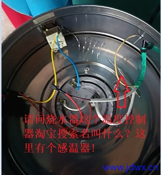

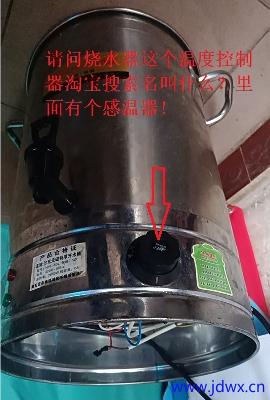

请问烧水器这个温度控制器淘宝搜索名叫什么?里面有个感温器!不通电,想在淘宝买,不知叫什么名!

2800瓦烧水器,2800瓦算电流12.7安,顾客只出价30元,买个16安7元的应该没问题吧?  详情 回复 发表于 2025-10-2 12:23

这个和机械调温电冰箱的机械调温器原理相同,里面估计灌了氟利昂之类对温度敏感的气体,温度升高的气体压力通过细管传导到调温开关内去控制。

一般用设备的名称或者型号+元器(部)件的称呼,大都可以搜索出所需的东西,例如这里可输入“烧开水温度控制器”,也可以找到所需的东西。

热水器温控器,网上一大把!!!!!!!!!!!!

温控器,温度100度,16A的短期没问题
