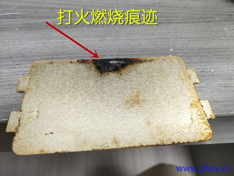

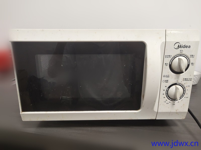

1 IMG_20250930_101708.jpg 一台美的M1-L213B型微波炉,用户告知该微波炉在工作时会打火,不敢用其加热食物。于是,拆机检查微波炉变压器,磁控管,高压电容,高压二极管。发现上述元件均正常。
给微波炉通电并开机,发现加热仓内有打火情况。打开加热仓门,发现磁控管波导口外侧的云母片上侧和加热仓之间有打火烧焦痕迹。拆下云母片,可以看到云母片上侧有油污,打火烧焦的是云母片上的油污。 2 IMG_20250930_101701.jpg 3 IMG_20250930_095310.jpg 4 IMG_20250930_095320.jpg

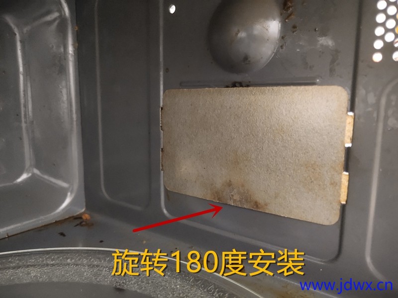

用白猫洗洁精认真清洗掉云母片上的油污及烧焦碳化物。并将加热仓上打火烧焦痕迹擦洗干净。再将云母片旋转180度安装好,使得云母片打火烧焦处远离原安装位置,防止短期内云母片再次打火烧焦。 5 IMG_20250930_100821.jpg
开机试验,微波炉加热仓内不再打火,微波炉加热也完全正常。
小结:具有绝缘且不阻挡微波的云母片用于保护磁控管不被加热食品时的油汁溅射到。长期使用后的微波炉云母片上容易聚积水气和油污,微波炉磁控管工作时,微波就会使得水气和油污也加热而打火燃烧。清洗云母片的方法可以作为应急手段,有条件的话,最好还是换新的云母片。
