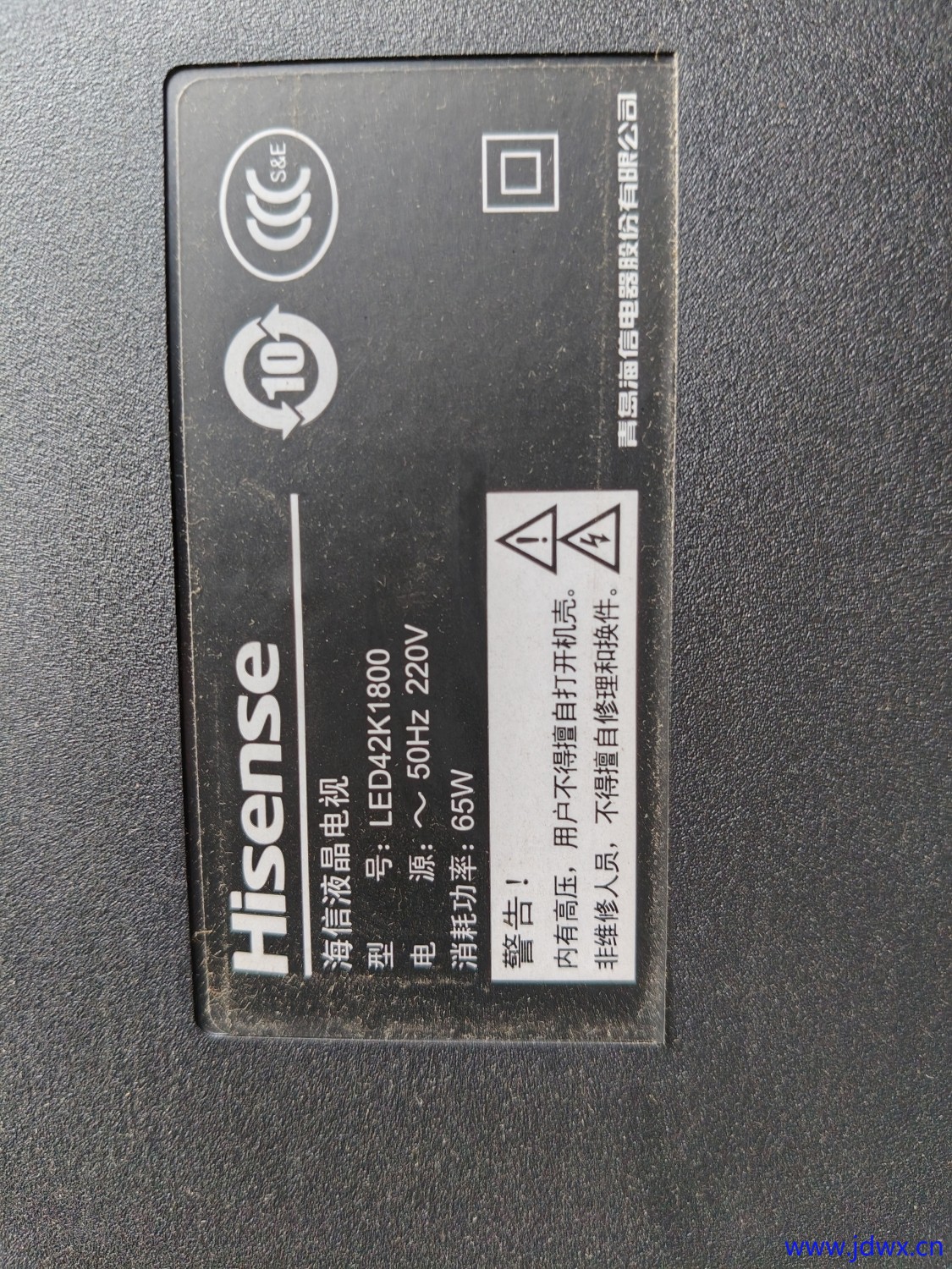

将R922电阻拆掉

发表于 2025-9-30 14:36:40 | 显示全部楼层
厂家本来就应该这么搞。

发表于 2025-9-30 20:49:47 | 显示全部楼层
厂家设定的定时烧灯条电阻

发表于 2025-10-1 09:44:18 | 显示全部楼层
计划性报废,或者对自己的产品自信,不过现在的价格,也只能这样

发表于 2025-10-1 12:43:36 | 显示全部楼层
这机子烧电源比烧灯条的都要多,去电阻的同时最好也照顾一下电源上的那个小电容

 楼主| 发表于 2025-10-2 21:48:28 来自手机 | 显示全部楼层
爱民家电 发表于 2025-10-1 12:43
这机子烧电源比烧灯条的都要多,去电阻的同时最好也照顾一下电源上的那个小电容 ...
此机送修就是因为电源损坏,这是修复电源后的顺带工作。照片是修电源时拍的
