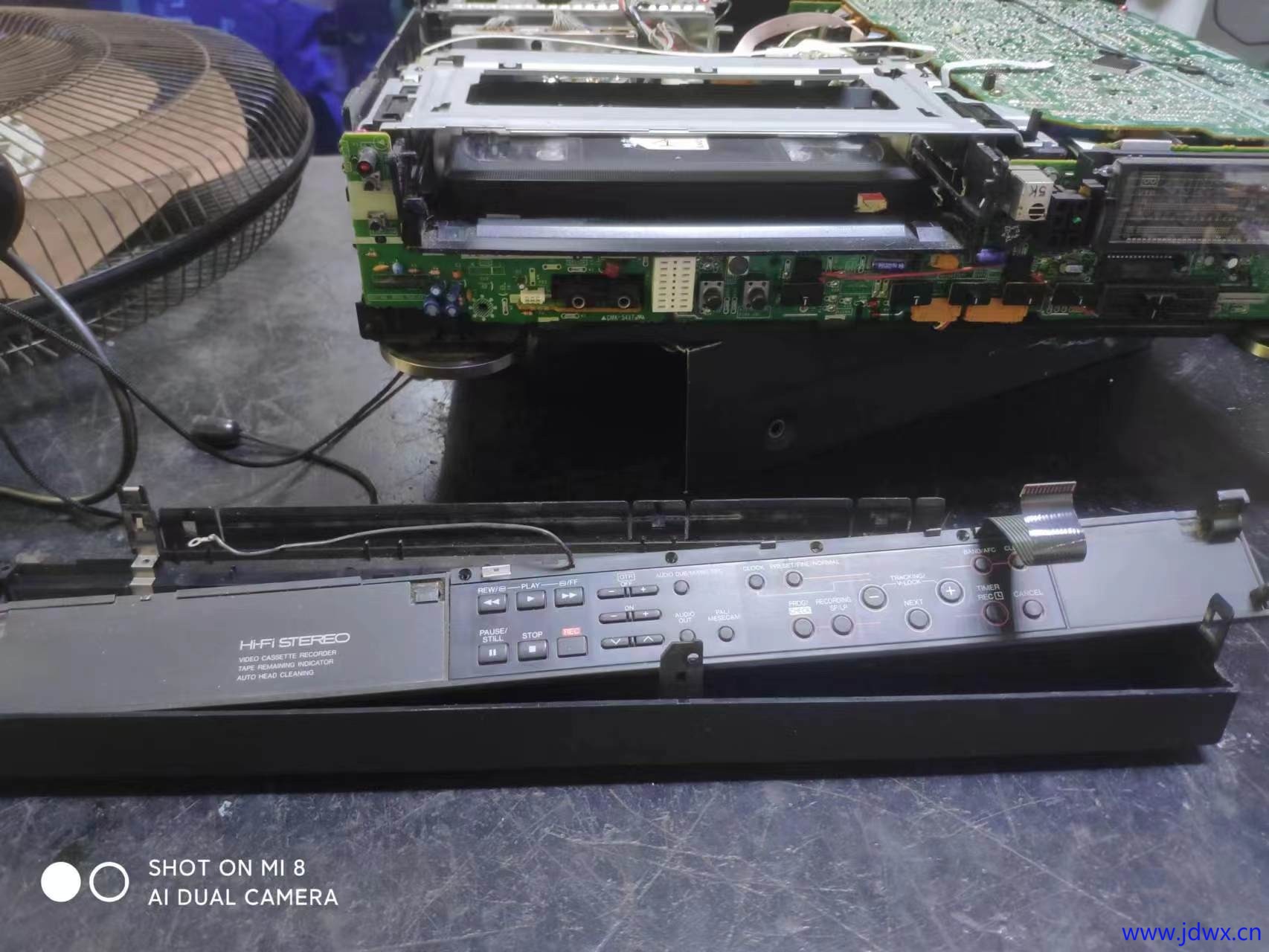

这台F55录像机,播放一会就会死机,遥控失灵,键控失灵,这问题他是有时候出现,因为多年没有修过,我都差点忘了,之前帮人卖这机器维修了好多,而且还是卖出去不久就出现问题,后来找到问题,如法炮制修复多台这款机器。

发表于 2025-9-28 17:43:37 | 显示全部楼层
看样子是薄膜漏电,那时候在我们这里属于稀缺货,LD,录像机没有修过几台,DVD,VCD倒是多

发表于 2025-9-28 18:47:07 | 显示全部楼层
蓝雨 发表于 2025-9-28 17:43
看样子是薄膜漏电,那时候在我们这里属于稀缺货,LD,录像机没有修过几台,DVD,VCD倒是多 ...
如果薄膜漏电,问题是怎么解决的?至少我是没有看懂

发表于 2025-9-28 22:26:16 | 显示全部楼层
“如法炮制”是什么法?松下录像机带薄膜按键开关的容易漏电,我当年是用烧的方法,用~220V带3W荧光灯限流把漏电点烧开路。
