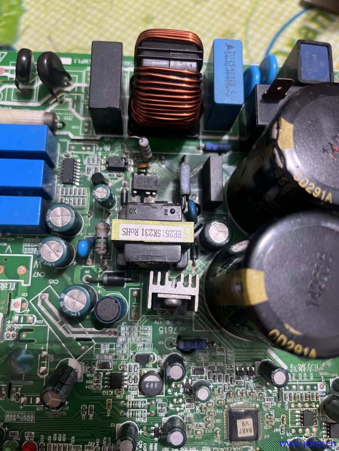

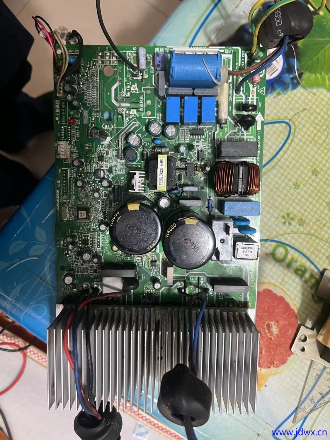

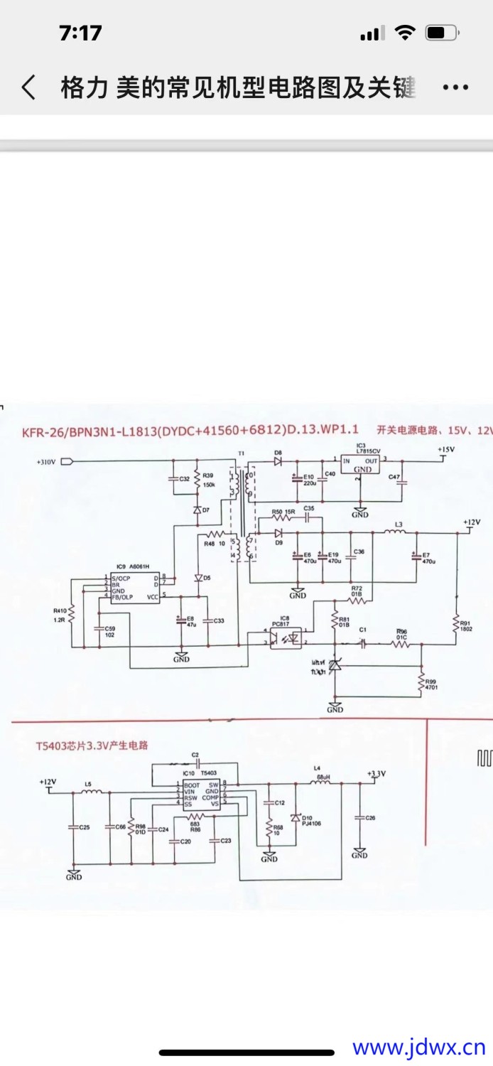

一台美的变频板,通电红灯亮,路灯闪,听见继电器吸合的声音,然后马上断电 灯熄灭 ,听见继电器断开的声音,然后更换过电源芯片,E8  C33   R410     然后其他的元件用万用表测量无异常   修的头都大了  难道 不是开关电源的问题吗   。对了 ,我现在用万用表电容挡测量C33贴片电容两端的时候,红灯会亮起,继电器有吸合的声音,但是会马上有断电 ,主板只要在通电的情况下就是正常的,可以启动压缩机,我更换C33的时候主板还正常过 。现在求大神们指点一下方向,谢谢

低压端的那几个滤波电容检查一下

不一定是电源问题,负载过流同样会引起指示灯闪烁。

他都说了,主板只要在通电的情况下就是正常的,可以启动压缩机。
我也是判断是电源带负载能力差引起的

封贴,已修好,更换的R410有点问题,阻值要1.2欧 不要误差大,重新换了一样的就好了

1.2欧应是电流取样电阻,阻值没按原参数用大了当然容易引起保护。
