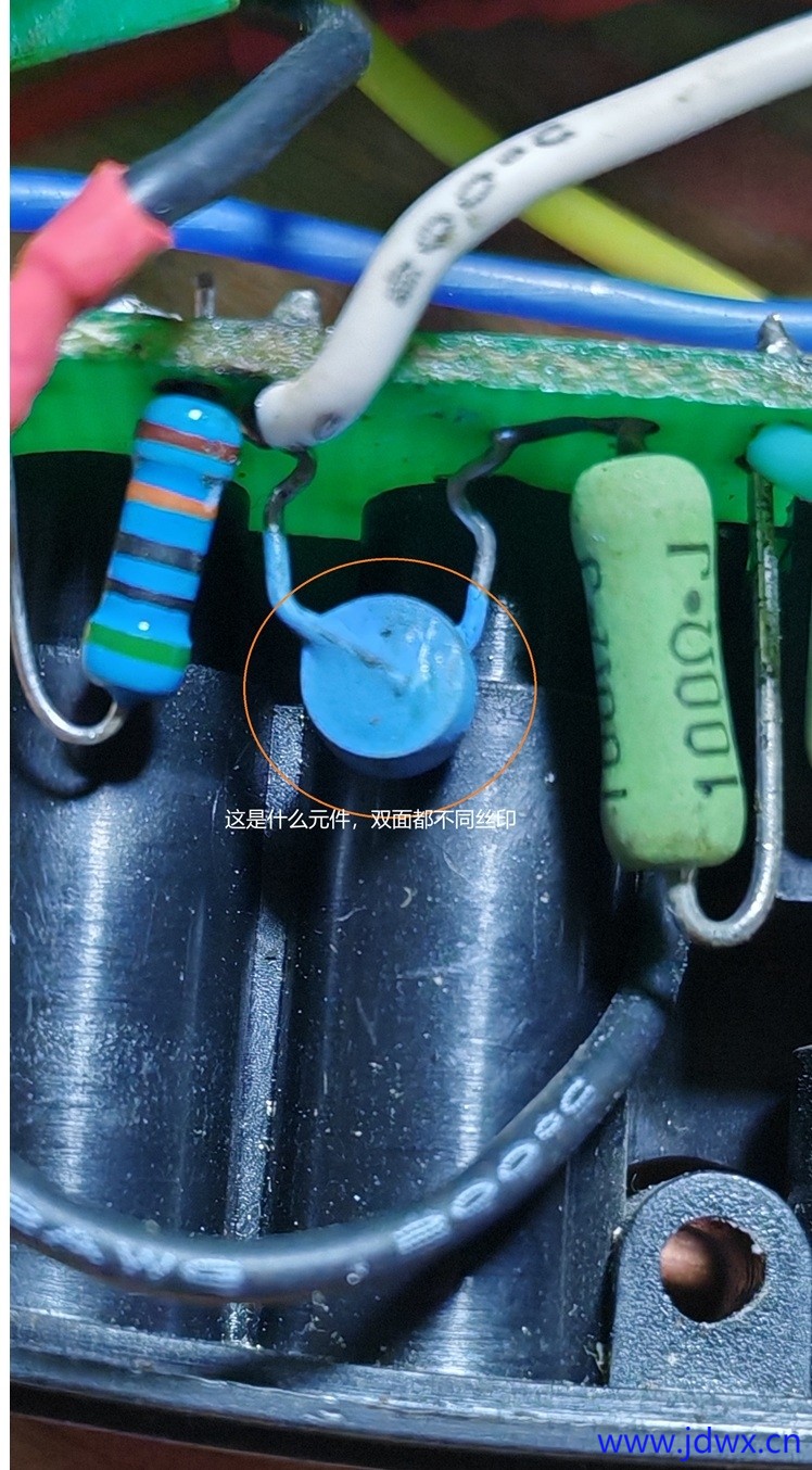

红圈内的元件,一个万用表表笔输入端的分压元件,灰色,双面均没有字,测量电阻值为1M多,是不是压敏电阻?请多多指教。谢谢

把丝印的信息报出来,如果没有丝印的话那就猜。
并在电源两端的是压敏电阻,串在电源之中的是热敏电阻,都不是的话那只能是电容器。

像是压敏电阻,尝试查一下该型号万用表的电路图。

看一下印刷板那面。并在进线处的是压敏。串在线里的,是热敏。

成用表的型号是2002PA,共立的钳开表。正在跑电路,希望把线路图跑出来吧。

应该也是保护万用表的元件

也有可能是自恢复保险

也有可能是PTC

是共立的2002PA钳表上用的元件?
