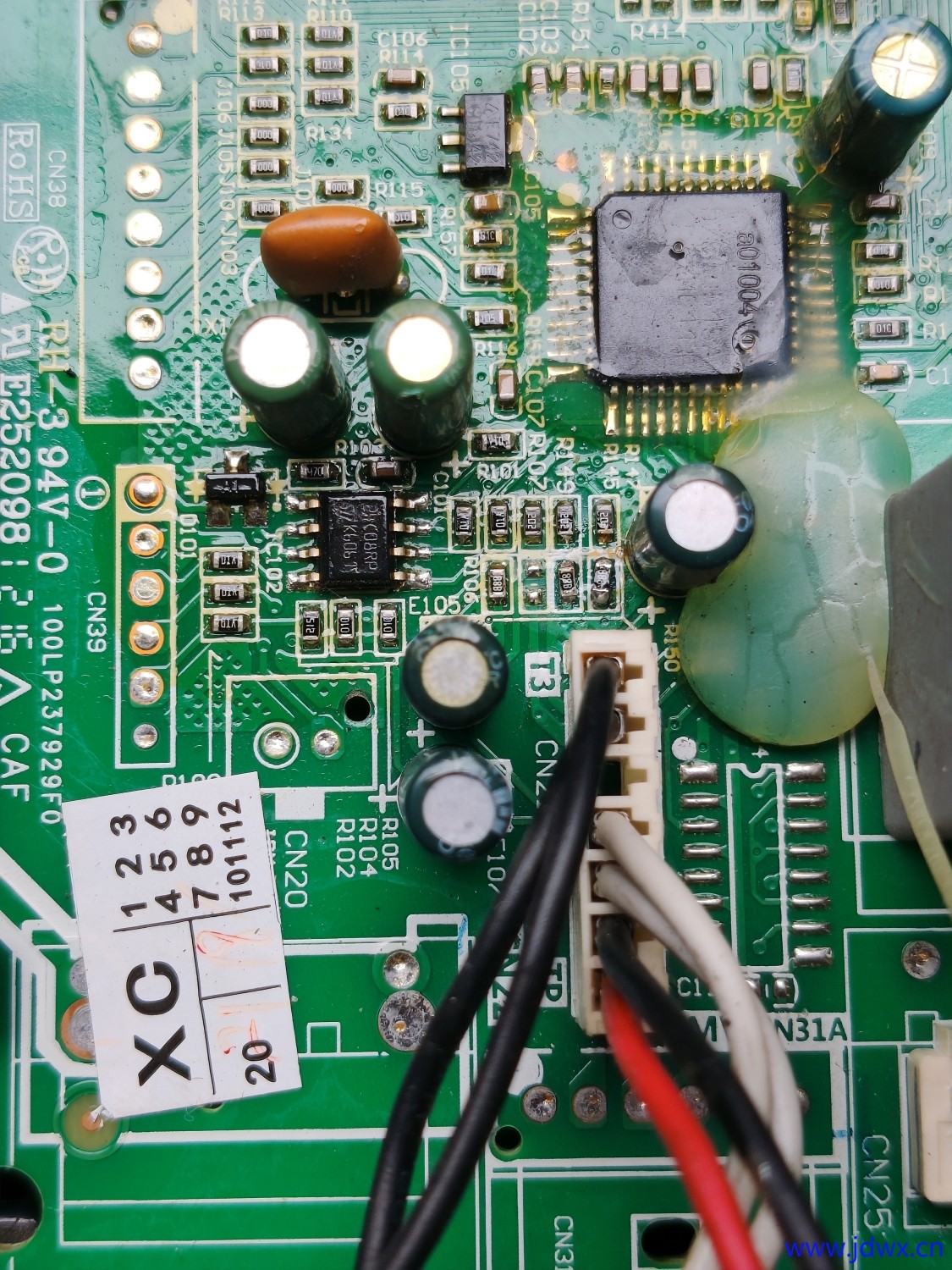

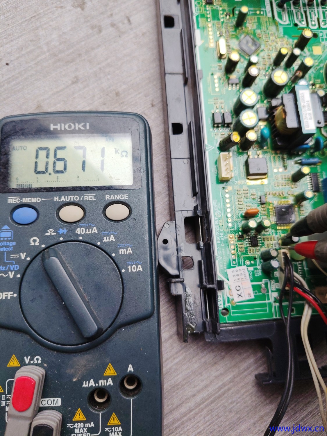

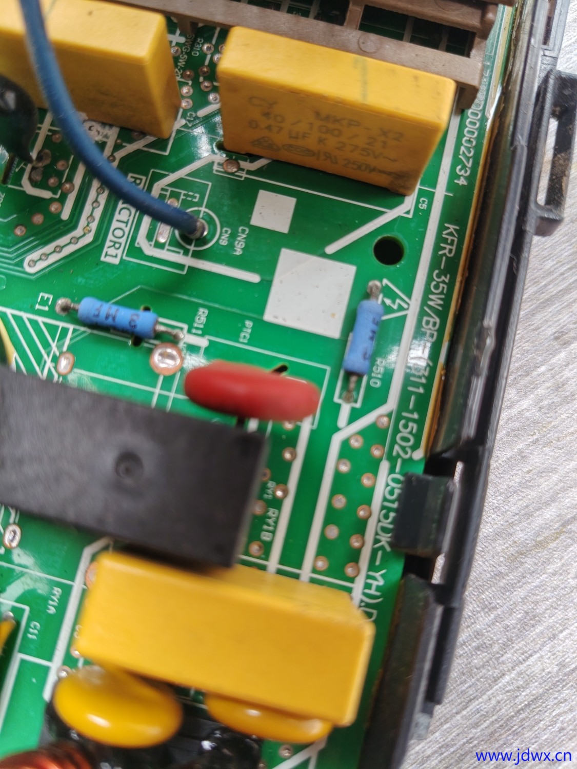

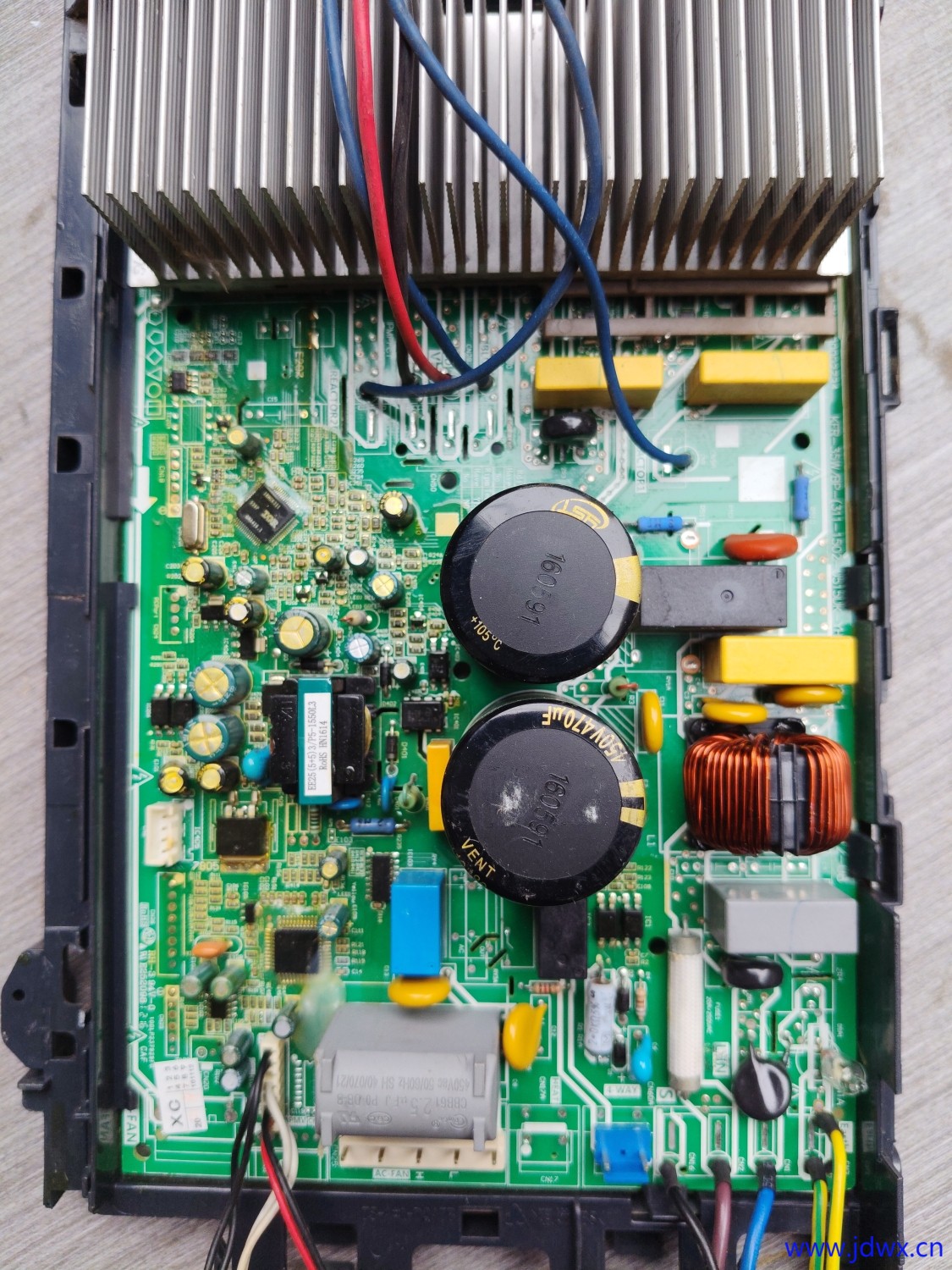

断开红色排气管温
测红色管温相连接的电阻
R150阻值为0.6k
换上新88B贴片后
上机正常

发表于 2025-9-25 19:49:13 | 显示全部楼层
88b是8欧姆吗
91
362
2449
初级维修师
2449
 楼主| 发表于 2025-9-26 07:56:33 来自手机 | 显示全部楼层
尚庆丰 发表于 2025-9-25 19:49
88b是8欧姆吗
         8.06k
