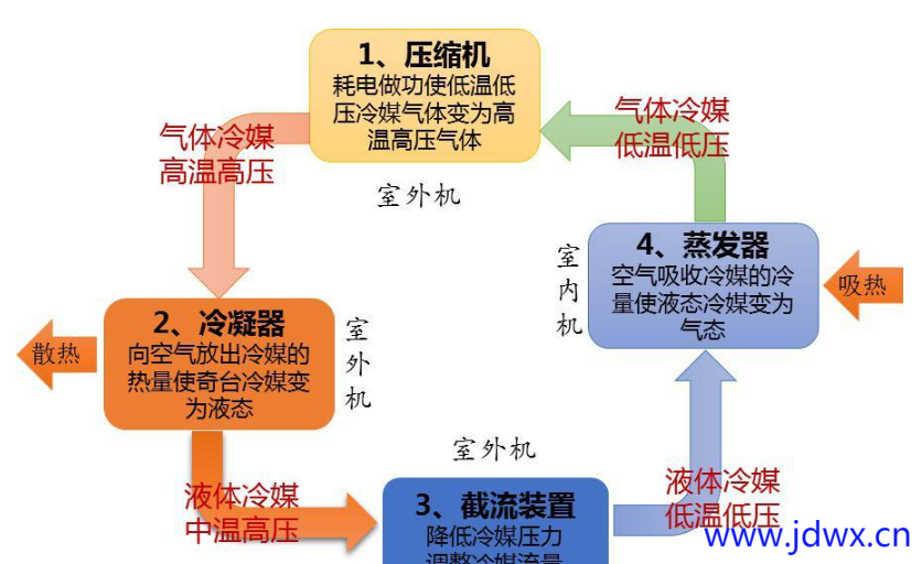

空调氟机这类制冷剂在空调行业应用广泛,氟机系统也是当下最常见的空调类型之一。它利用制冷剂在蒸发器和冷凝器之间的循环流动,轻松实现制冷或制热功能,工作原理如下。
压缩过程:压缩机作为系统的“心脏”,将来自蒸发器的低温低压气态制冷剂强力压缩,使其转变为高温高压的气态制冷剂。冷凝过程:高温高压的气态制冷剂进入冷凝器,在这里与外界空气或水展开热交换。制冷剂释放出大量热量,逐渐转化为常温高压的液态制冷剂。节流过程:高压液态制冷剂通过膨胀阀或毛细管时,压力急剧下降,温度也随之大幅降低,从而转变为低温低压的液态制冷剂。蒸发过程:低温低压的液态制冷剂进入蒸发器后,迅速吸收周围空气的热量,蒸发成低温低压的气态制冷剂。与此同时,通过蒸发器的空气温度显著下降,实现制冷效果。

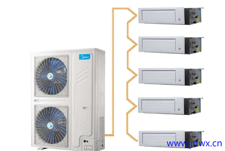

模块化多联机空调:模块化多联机空调是一种极具灵活性和扩展性的空调系统,由多个模块化的室外机和室内机组成。当建筑的热负荷发生变化时,只需通过增加或减少模块,就能轻松调整系统容量,从而实现最佳的能效比和经济性。这种系统特别适合于大型商业和工业建筑,能够满足不同规模和需求的制冷加热要求。
多联机:多联机系统由一个室外机连接多个室内机组成。它同样允许每个房间独立控制温度,大大提高了能源效率和舒适度。这种系统非常适合商业楼宇、学校、医院等需要独立区域控制的场合。

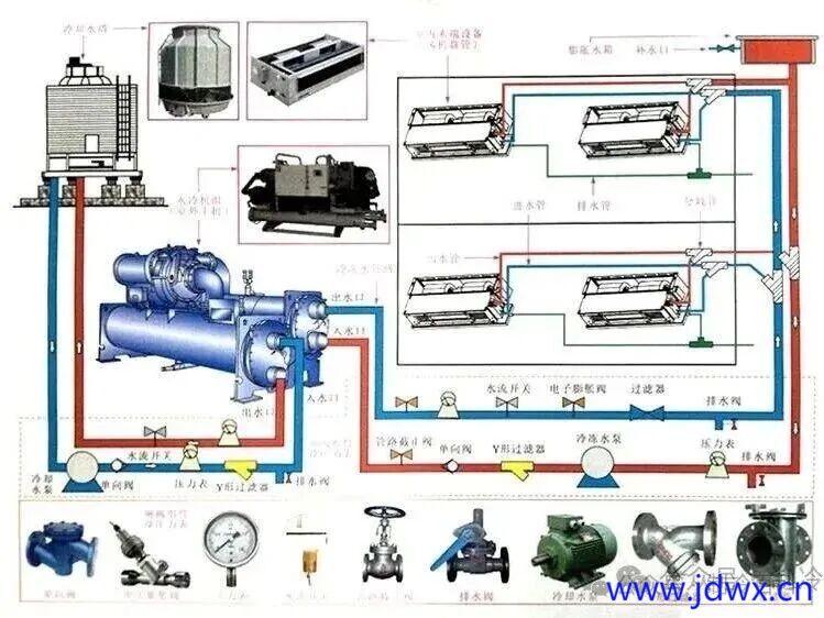

空调水机,也被称为水冷式空调系统或水冷冷热风系统,是一种利用水作为热能载体的空调设备。与直接使用制冷剂进行热交换的氟系统不同,空调水机先通过制冷剂在内部循环系统中制冷或制热,然后将这种冷热能量通过水作为媒介传递给最终用户,如建筑物的各个房间。

水冷螺杆式冷(热)水机组:与风冷热泵相比,水冷螺杆式机组需要借助外部水源或冷却塔作为冷却介质。这使得它在高温环境下的性能更加稳定可靠。螺杆式压缩机的无油设计使其运行更加平稳,噪音低,维护成本也较低。
