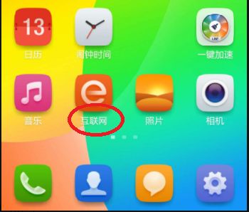

1、手机上运行浏览器。

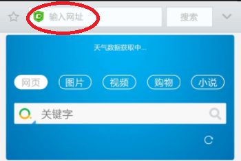

2、在浏览器上部地址栏中,输入路由器登录地址。

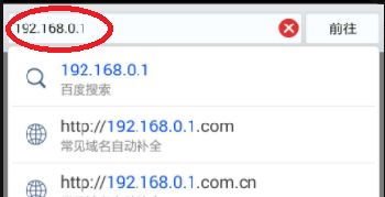

3、例如常用地址:192.168.0.1.

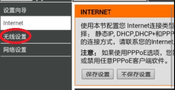

5、登录后,选择无线设置。
6、此处可以修改无线网用户名。

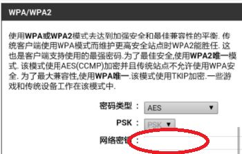

7、下拉,至密码处,可以修改无线网密码。

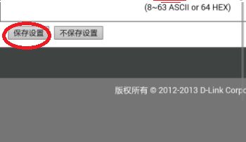

8、点击保存设置,完成修改。
