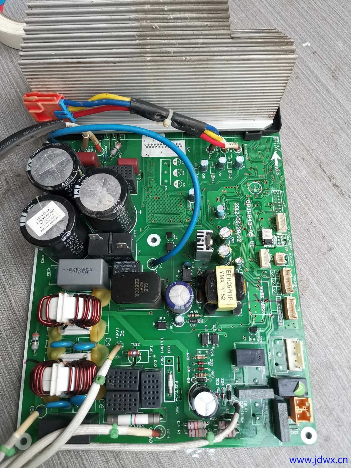

格力柜机报HC通病
93
375
2520
初级维修师
2520
发表于 2025-9-22 19:13:16 来自手机 | 显示全部楼层 |阅读模式

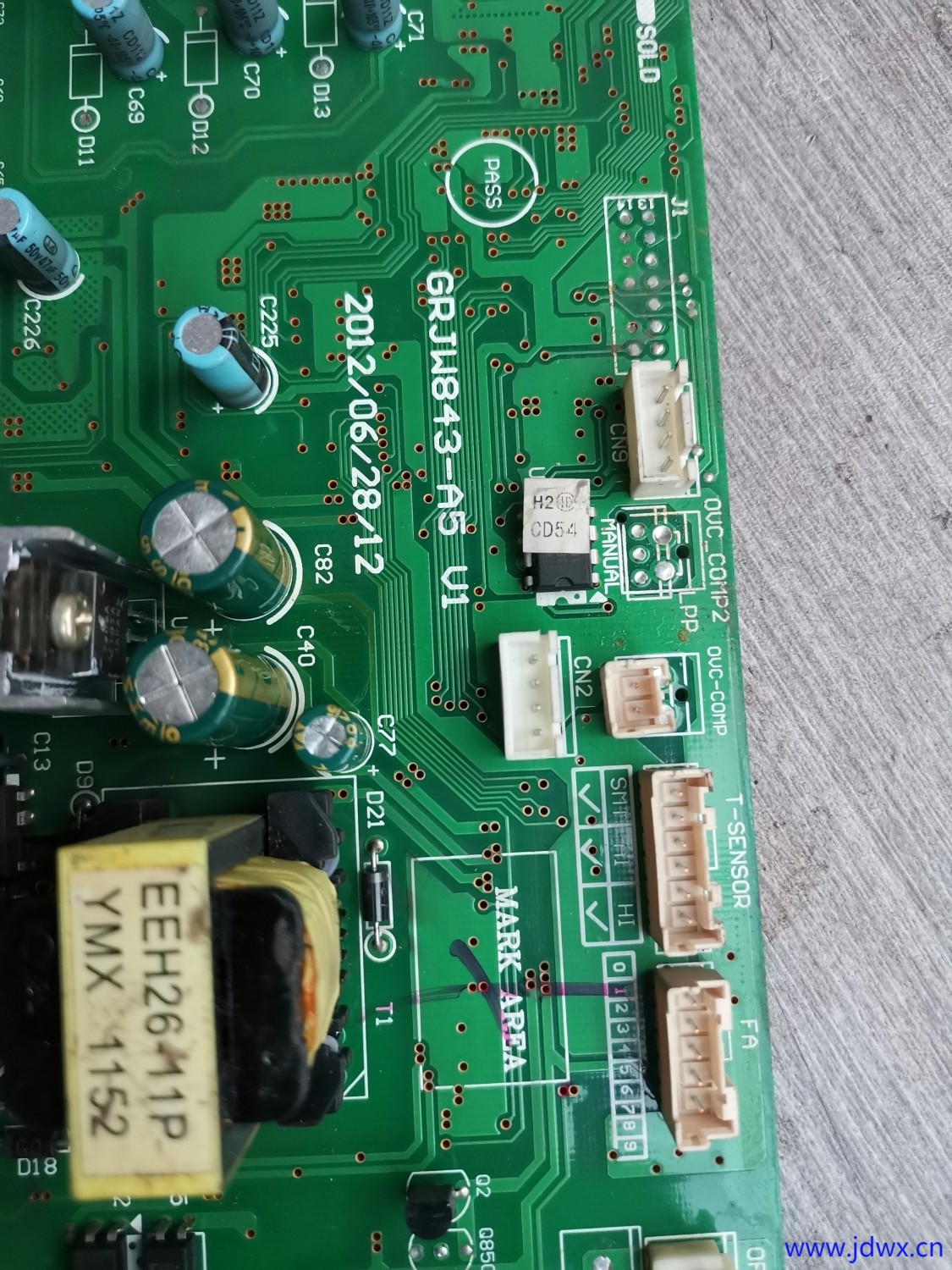

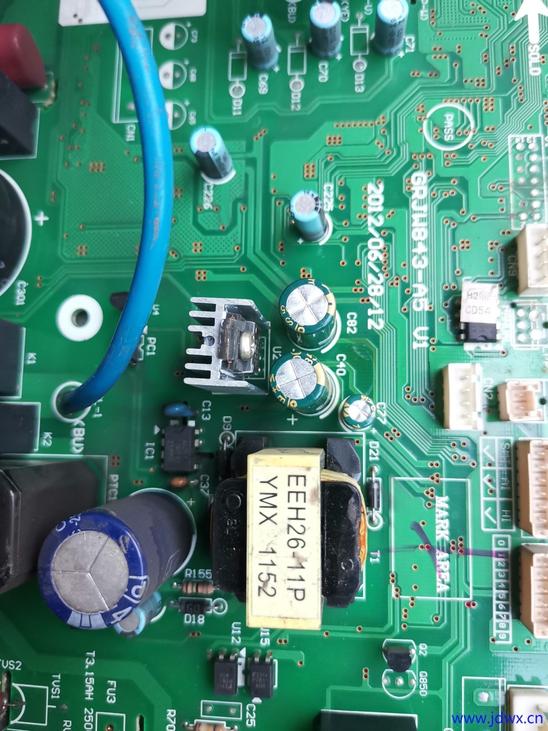

目测变压器旁边的电解鼓包了
将C82,C40,C77
3个电容换新
试机正常
833

发表于 2025-9-23 08:41:48 | 显示全部楼层
这款机这几个电容确实容易鼓
