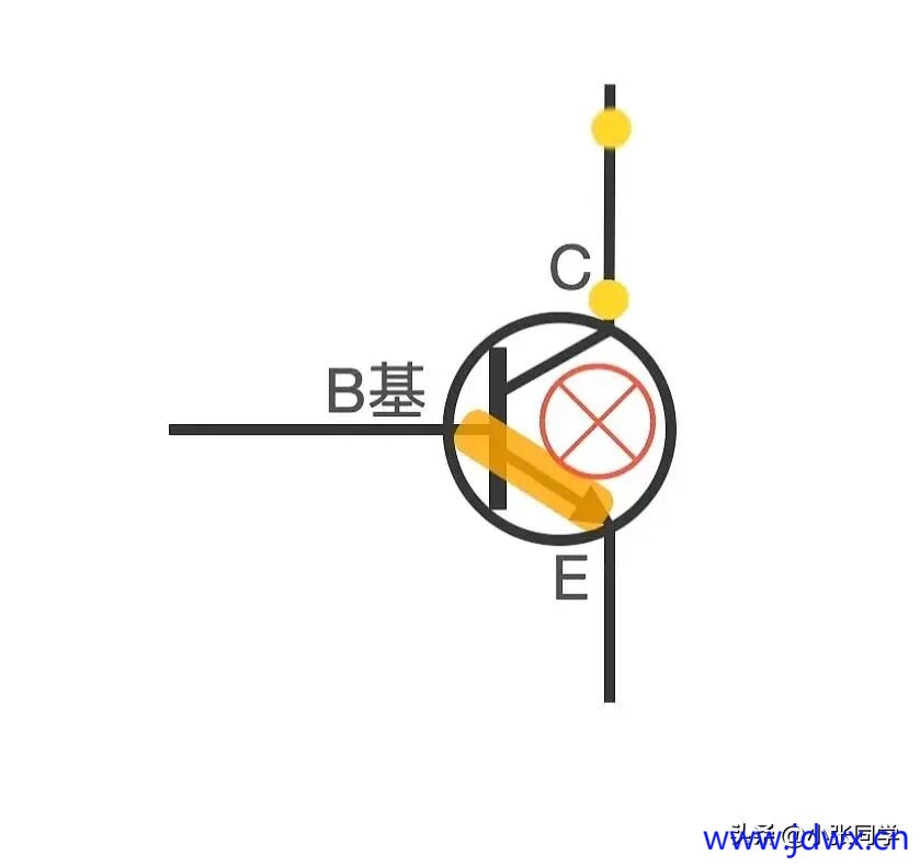

NPN三极管符号图

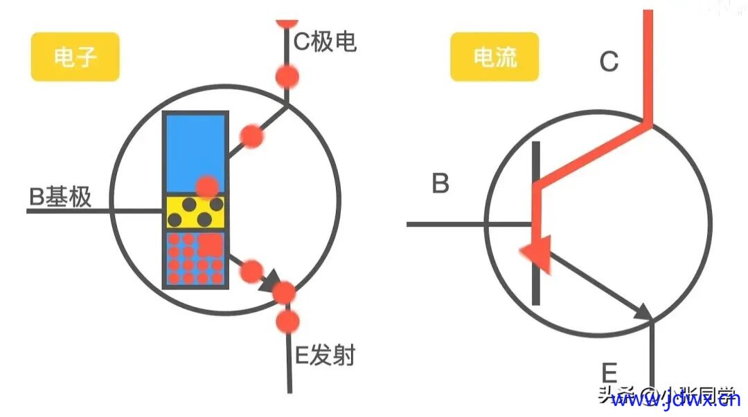

  • 集电极的电子又会流回发射极,相当于有两路的电子都流回发射极,那发射极的电流等于β倍集电极电流加基极电流,是吧?
