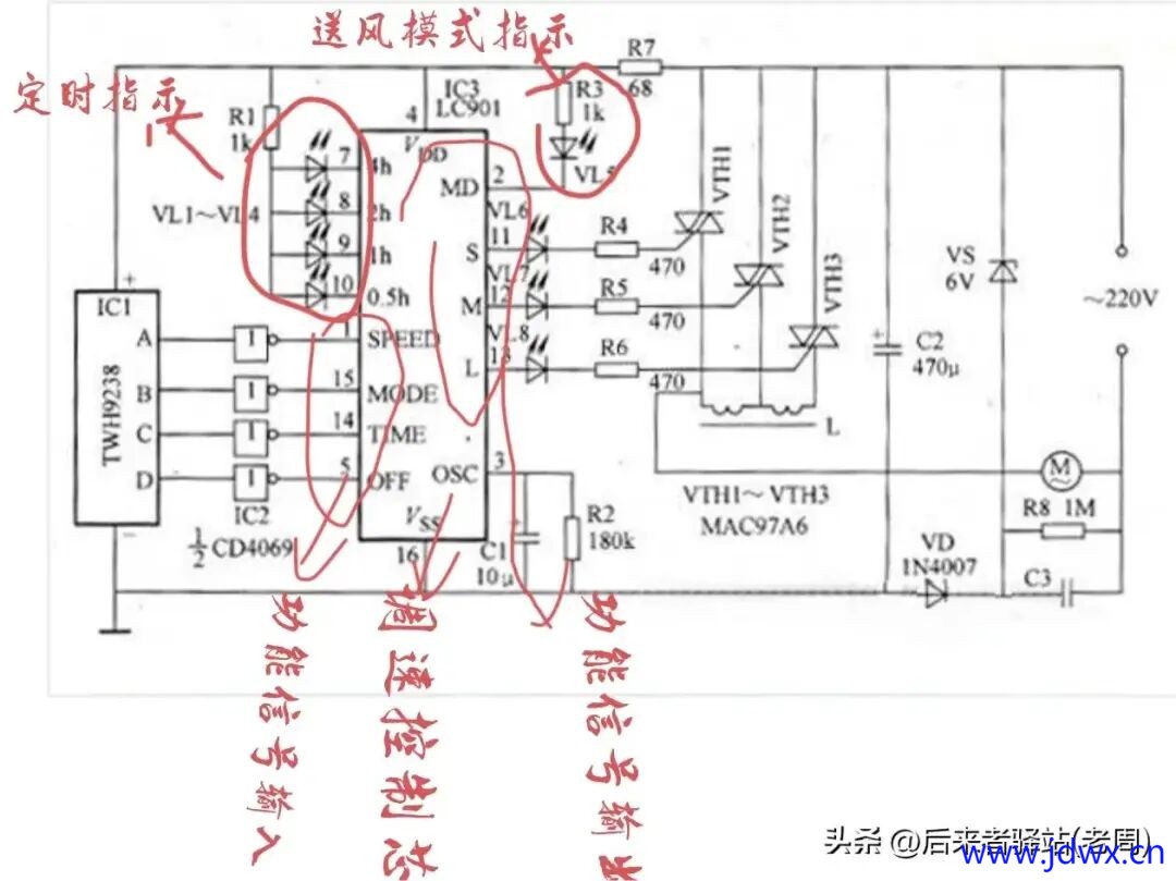

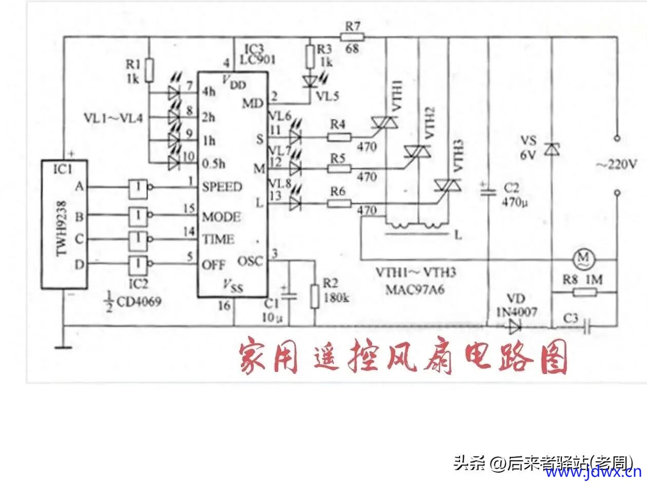

为了生活的舒适性,很多人爱上了遥控风扇,也有很多人好奇它的工作原理是怎样的?
如图示为其电路图示例
它的电路可分为四大部分:

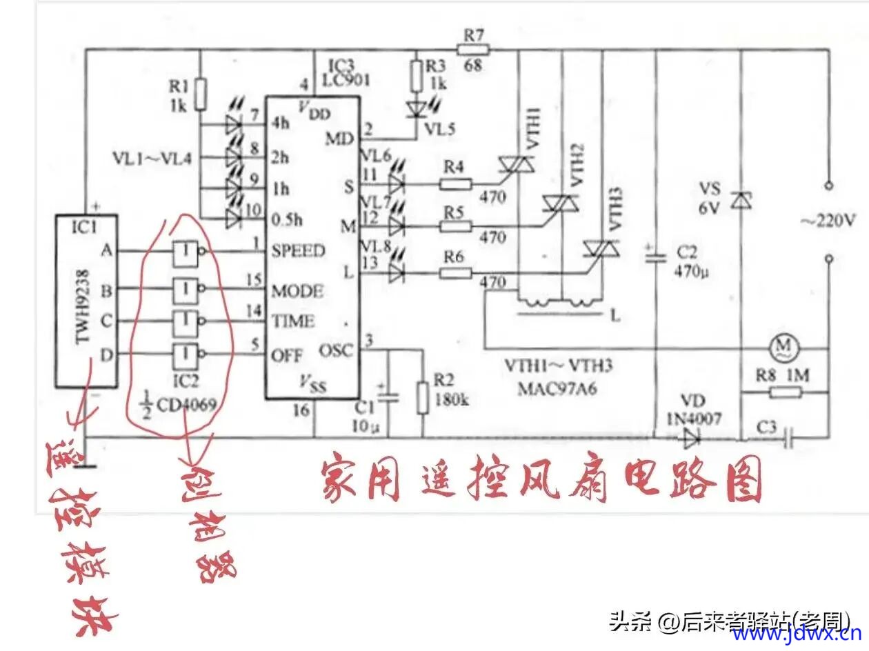

一、遥控接收电路
该电路由四位遥控接收模块丅WH9238以及倒相器CD4069构成。
如图示
功能介绍:
A为调速控制端
B为送风模式控制端
C为定时控制端
D为开关机控制端
工作原理:
当按下遥控器任一功能键,丅WH9238对应脚位A(或B、C、D)就会输出高电平,该高电平送到倒相器CD4069,经其倒相后,输出低电平控制信号给风扇调速芯片,控制风扇执行相应功能。
二、调速控制芯片工作原理
该调速芯片为LC901,为电风扇专用调速芯片
各脚功能:
①调速信号输入
②工作模式指示灯
③振荡频率设定,外接RC定时元件
④芯片供电端
⑤关机信号输
⑦⑧⑨⑩脚定时指示灯
11、12、13为高、中低调速输出
14脚为定时信号输入端
15脚为送风模式信号输入端
16脚接
如图示

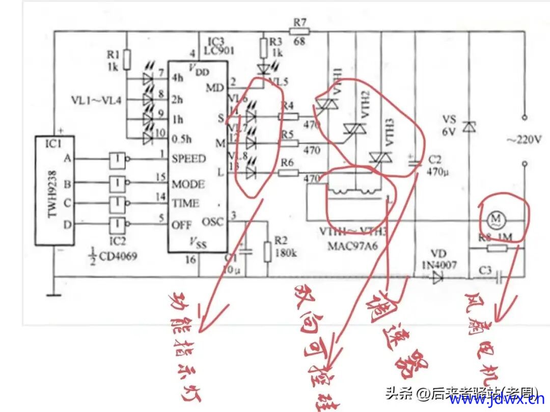

三、风扇电机驱动电路
该电路由双向可控硅VTH1、VTH2、VTH3以及调速器L等组成。
如图示
工作原理:
调速控制芯片由11、12、13脚输出驱动信号,经功能指示灯VL6、VL7、vL8
及限流电阻R4、R5、R6送到双向可控硅VTH1、VTH2、VTH3触发端,触发双向可控硅导通,220v交流电便通过双向可控硅再经调速器L调速后,驱动风扇电机运转相应功能。
在调速控制电路中,C1、R2为振荡定时元件。
VL5、R3为送风模式指示电路(正常风、自然风)
R1及VL1、VL2、vL3、vL4为定时指示电路

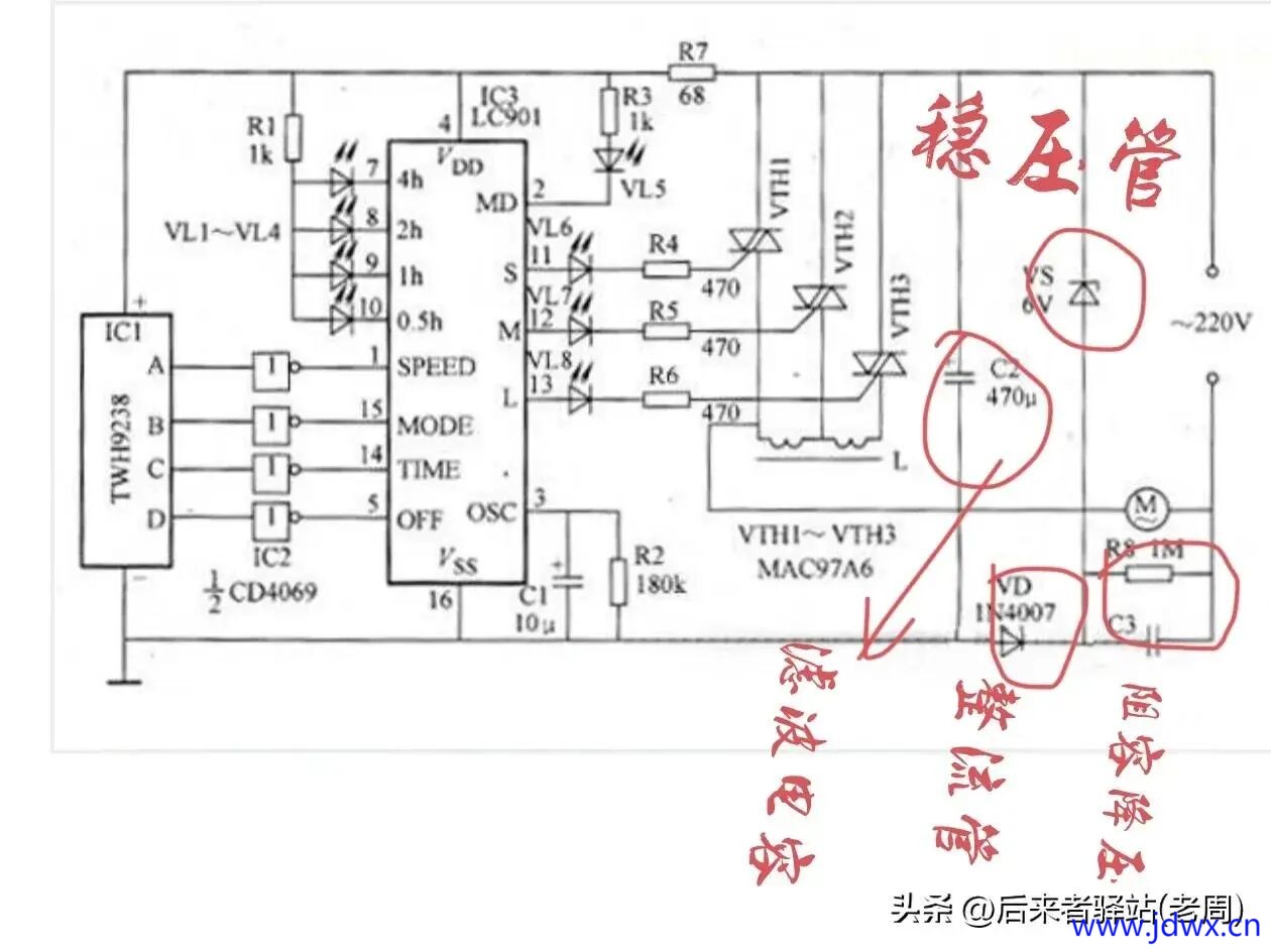

四、整机控制供电电路
该电路由C3、R8、VD、VS及C2组成
C3、R8为阻容降压元件
VD为整流二极管
C3为滤波电容
vS为6V稳压管
如图示
工作原理:
220ⅴ交流电经R8、C3阻容降压、二极管VD整流、电容C3滤波、+6V稳压管VS稳压后形成稳定直流电给整机控制电路及指示灯电路等供电。
