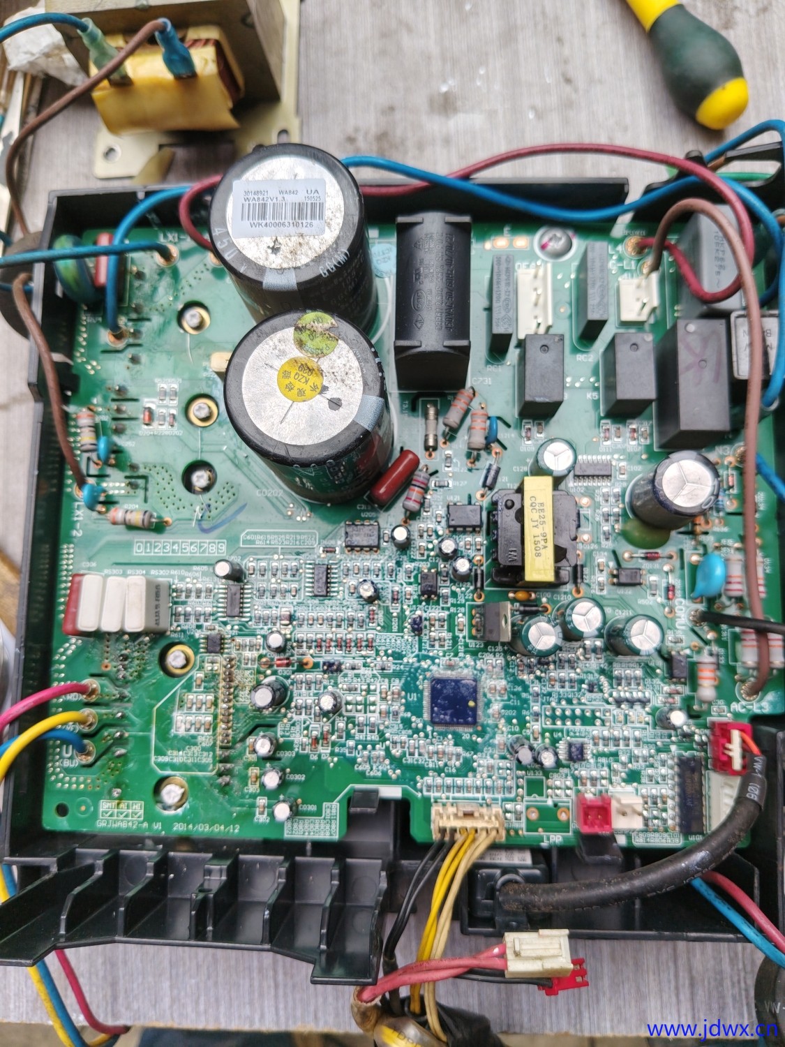

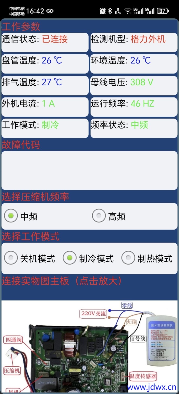

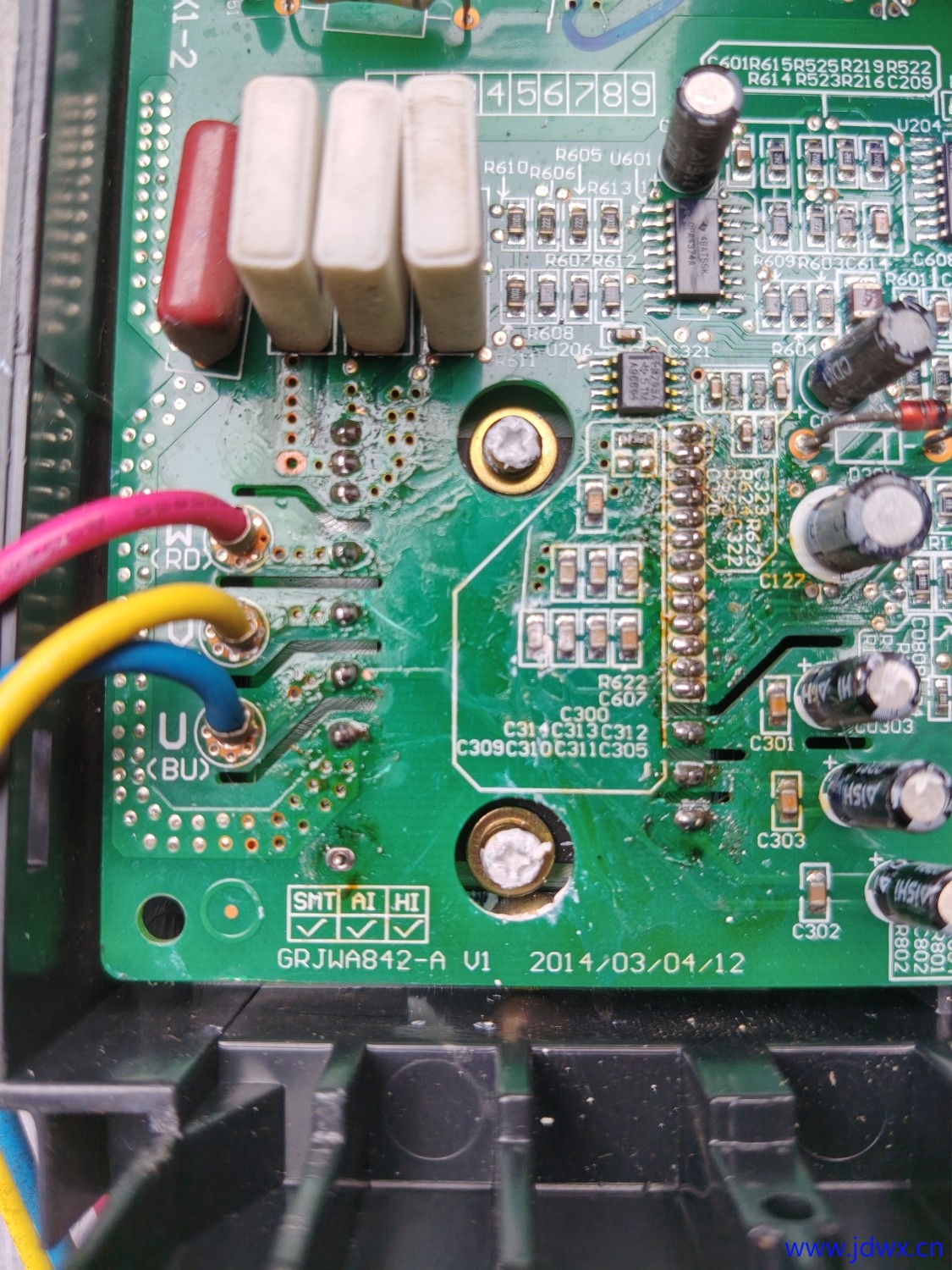

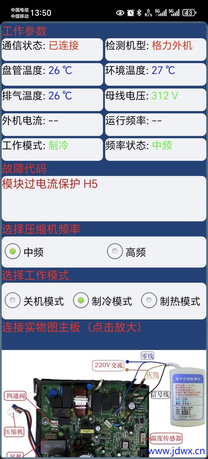

用户说报H5
上检测仪风机正常,压缩机启动2秒就停机,黄灯闪4次
测各路电压都正常
查了六路驱动,三路自主,三路相电流都正常

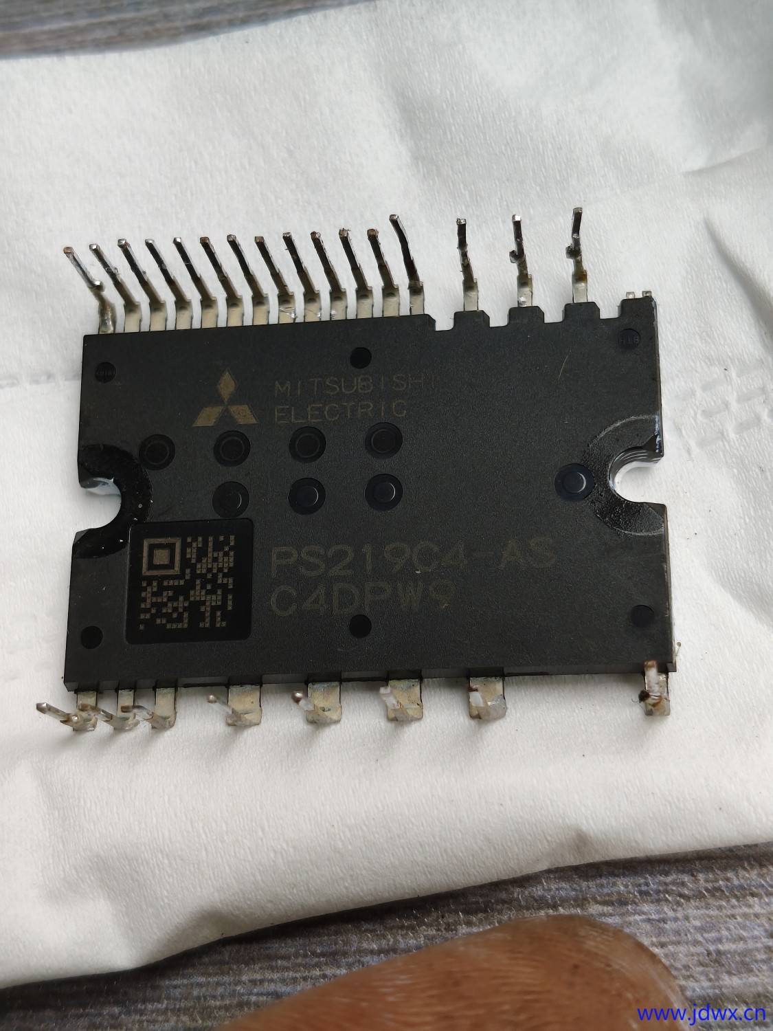

决定换模块,拆下是PS219C4-AS,手头没有
用PS219A4-AS换上试机正常
