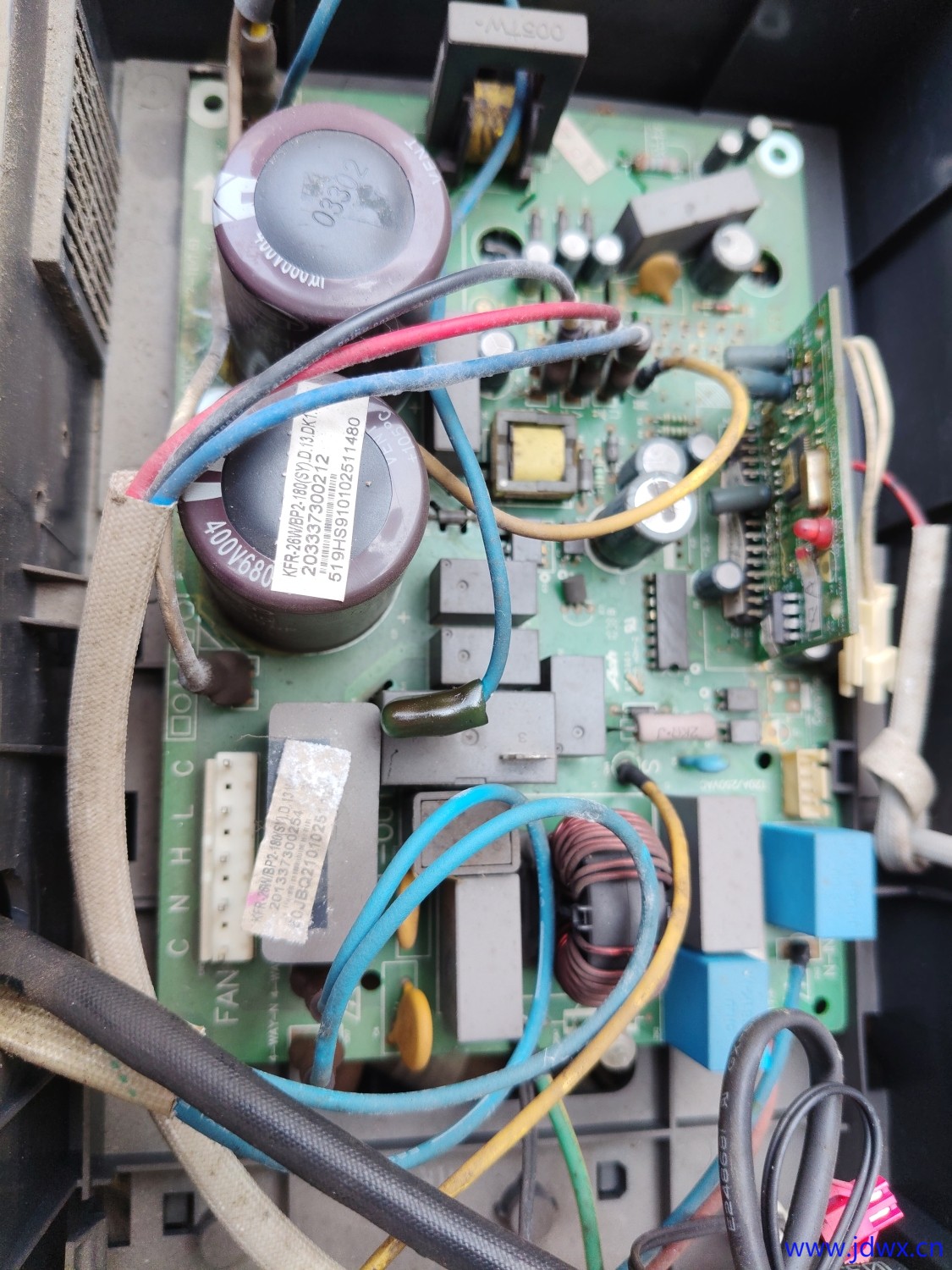

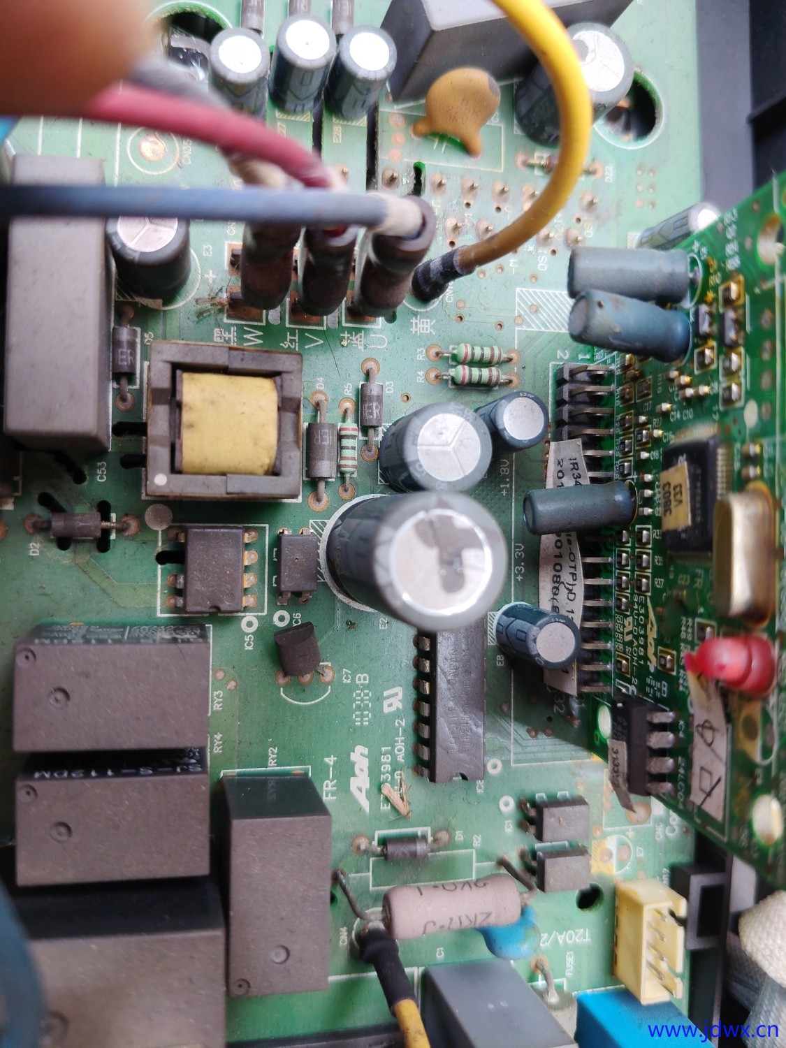

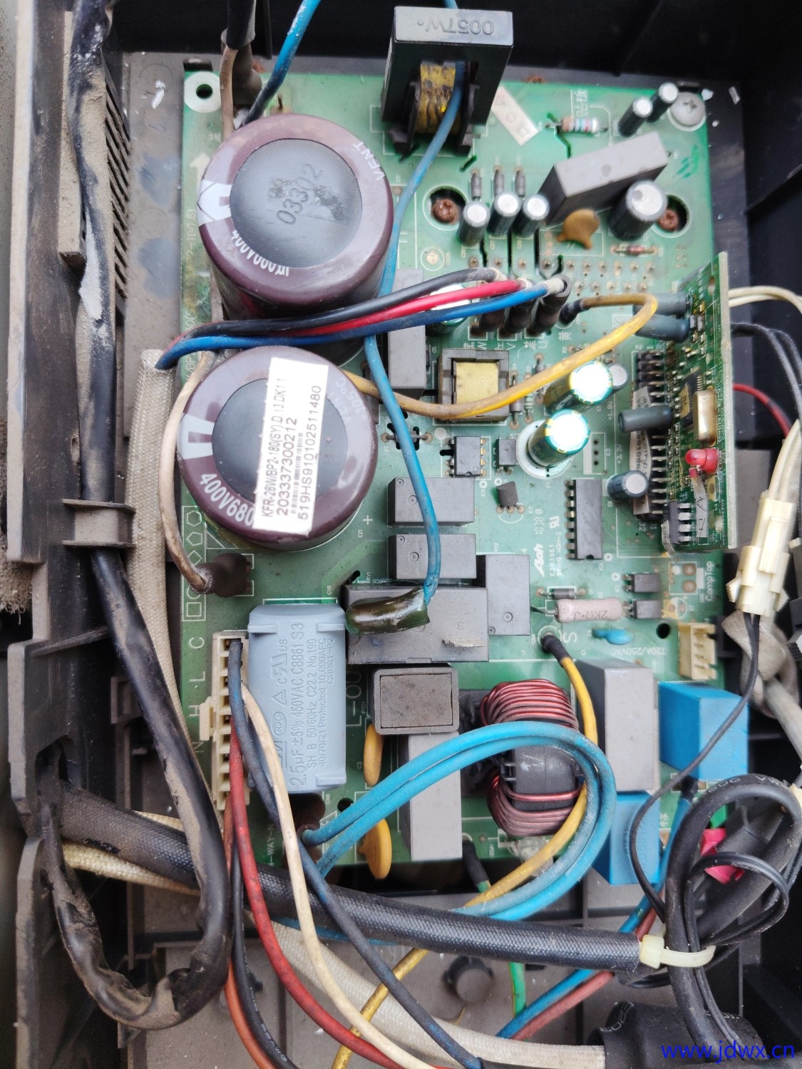

目测多个电解鼓包
换新电容后各路输出电压正常

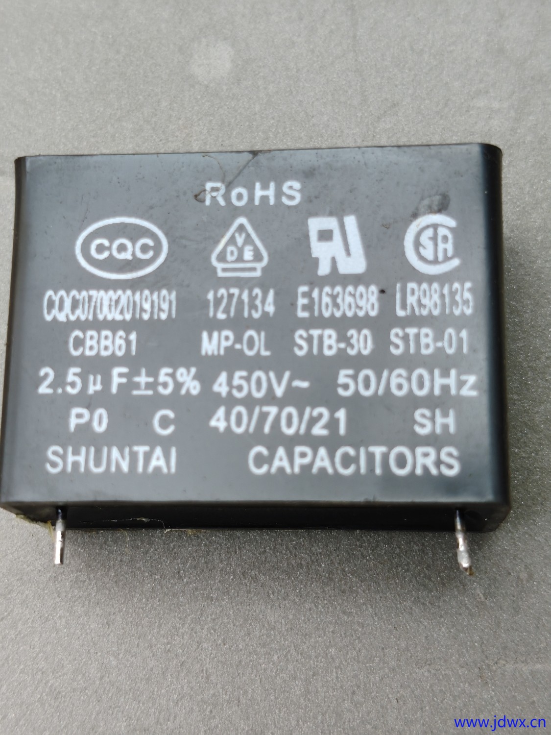

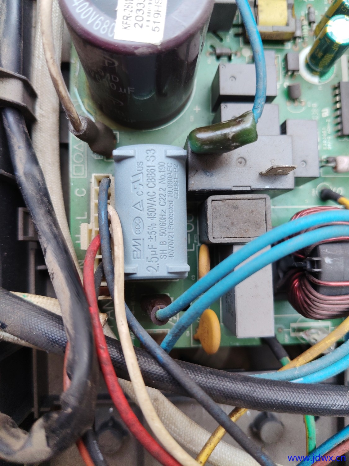

这种平装板风机电容易损坏
实则只有310NF,容量已严重偏低
换新后制冷正常
