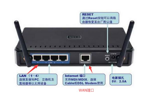

给路由器供电,从网络提供商或路由器进来的一根网线的水晶头接入路由器的WAN端口。如图001.

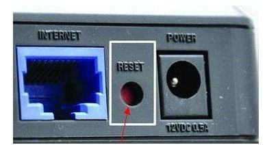

如果忘记路由器的用户名和密码就恢复路由器的出厂设置。恢复路由器的方法如图,在供电的情况下按住路由的Reset按钮不放,直到路由器上面的所有灯都一起亮的时候,这个时候才放手。如图002.

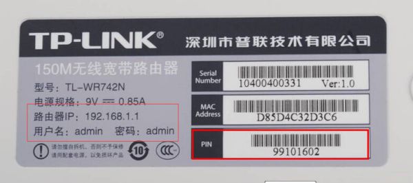

查看路由器的背面标签,上面有路由器的登陆地址和用户名以及密码,有的路由器上面只有登陆地址和用户名。由于同一品牌的路由器型号不一样,登录地址也会有所不同。如有的是192.168.1.1或192.168.0.1甚至是tplogin.cn。用户名和密码也有所不同,有的是admin有的是guest或者无密码。如图003.和004.
路由器的上任意一个LAN端口连接到电脑网卡上。

     在路由器的后面面板上找到一个标识为 RESET 的圆孔,这就是路由器恢复出厂设置的复位键。在路由器通电的状态下,用牙签或其他类似的东西,点击RESET键5秒不放,然后路由器前排指示灯中的SYS指示灯就会由缓慢闪烁变为快速闪烁,这时松开RESET键,之后即可成功复位。复位成功后,用默认的路由器登录用户名与密码即可登录路由器了。

2、先将网线(总线)插在无线路由器的WAN口,用一条网线一头插入无线路由器的任意LAN口一头连接电脑网卡,开启路由器的电源。
3、电脑打开浏览器在地址栏填上无线路由器的设置网址:192.168.1.1(路由器背面有标注)。
4、然后输入admin默认账户名和密码相同(路由器背面也有原始数据的提示)点确定。

首先在路由器的前或者后面面板上找到一个标识为RESET的圆孔,这就是路由器恢复出厂设置的复位键。在通电状态下,用一尖状物体按下RESET键5秒不放,之后会看到路由器前排指示灯中的SYS指示灯由缓慢闪烁变为快速闪烁状态后松开RESET键,之后即可成功复位。
使用尖状物体插入到路由器RESET孔建议大家用圆珠笔头,或者细坚硬的铁丝以及牙签等均可,其实复位是很简单的,复位成功之后,用默认的路由器登录用户名与密码即可登录路由器了。
