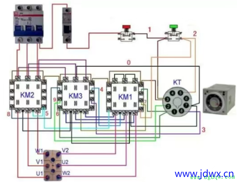

629c438b1f416fa6173f910827a39825.png [img][/img]   电路设计方面,涉及多个关键元件协同工作:空气开关QS保障主回路安全;保险丝Fu1、Fu2分别为主控和控制回路提供过流保护;启动按钮ST触发整个过程;时间继电器KT负责计时并指令接触器动作;星形接触器KMy与三角形接触器KM△依次介入,确保平滑过渡;而主接触器KM则贯穿始终,维持供电连续性。整个流程精密有序,每一步都有明确的电气信号引导,确保转换过程既快速又安全。   而言,星三角启动法是一种高效的电机启动策略,尤其适用于需要限制启动电流而又能接受较低启动扭矩的应用场合。它通过巧妙改变电机绕组的连接方式,实现了对电网冲击的有效抑制,同时保证了设备长期运行的稳定性和经济性。然而,是否采用该方法还需综合考虑电机类型、负载特性以及电网条件等多方面因素,做到因地制宜,方能发挥最佳效果。   掌握星三角启动的艺术,不仅是对电气知识的一次实践检验,更是对高效能、低损耗生产理念的追求。在日益重视节能减排的今天,这项技术无疑为我们提供了一把开启绿色制造大门的钥匙。.
