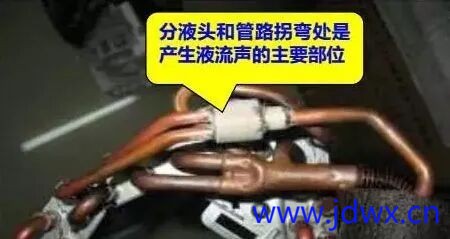

二、液流声
特点:在制冷模式下,内机蒸发器会发出“咯楞咯楞”的声响,这种声音类似于水烧开时的声音,较为明显且具有规律性。
将空调设置为送风模式运行,若液流声慢慢消失,基本可判定为液流声问题,仔细查看蒸发器的管路是否存在折瘪现象,管路折瘪会影响制冷剂的流动,从而产生异常声音。用螺丝刀顶住内机蒸发器管路,如分液头或拐弯处等关键部位,将耳朵贴住螺丝刀仔细试听,查找液流声最大的部位。而后用手抓住该部分铜管,感受液流声是否明显变小,以此确定噪音产生的具体位置。
处理:在液流声最明显的管路包贴阻尼块,阻尼块要尽量包厚实,这样可以增强其降噪能力,有效减少液流声。若内机管路存在折瘪现象,则需要更换蒸发器,以确保制冷剂能够顺畅流动,消除液流声。

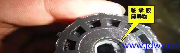

三、内机轴承摩擦噪声
内风机运转时会发出“淅淅淅”的摩擦声,如果这种声音从出风口左侧发出,基本可判断为轴承摩擦问题。该问题通常是由贯流风叶轴承与轴承珠配合不良引起的,具体原因可能包括轴承内有杂质、轴承安装不到位、风叶轴承碰伤等。
处理:将贯流风叶及轴承珠拆出检查,如果发现轴承内有杂质,则去除杂质,确保轴承内部清洁。检查贯流风叶钢轴或轴承珠是否有划痕,若有划痕则说明部件已损坏,需要更换故障部件。如检查无异常,可能是装配问题导致的摩擦声,此时可将风叶及轴承珠重新安装一下,调整好各部件的配合位置。

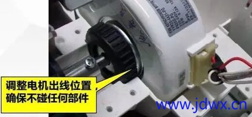

四、室内机“嗡嗡”声
室内机电机运转时,会发出较为沉闷的“嗡嗡”声,这种声音持续存在,会影响室内的安静环境。
处理:检查电机引出线是否碰到底壳,如果引出线与底壳接触,会产生摩擦和震动,从而发出“嗡嗡”声,调整引出线位置即可解决问题。如装配无异常,可考虑更换电机,因为电机本身可能存在质量问题,导致运转时产生异常声音。

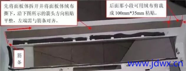

五、室内机热胀冷缩声
当风道注塑件温度发生变化时,由于不同材料的膨胀、收缩系数存在差异,部件之间会相互摩擦,从而发出“咔咔”声。
处理:在面板体卡口位置贴绒布,绒布可以起到缓冲和减少摩擦的作用,降低热胀冷缩产生的噪音。
在面板体下内侧贴绒布,进一步减少面板体与其他部件之间的摩擦。与面板体接触的接水盘保温泡沫表面贴绒布,避免接水盘与面板体因温度变化产生摩擦噪音。与面板体接触的接水盘风口下沿表面贴纤维带,纤维带同样能起到减震和降噪的效果。与面板体接触的底壳上沿、卡扣表面贴绒布或纤维带,全方位减少因热胀冷缩导致的摩擦噪音。
