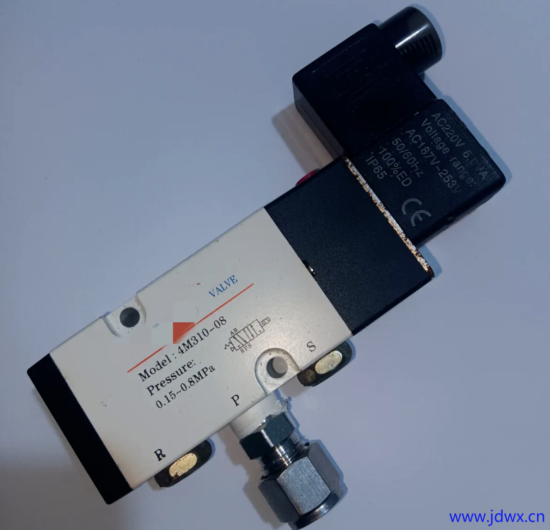

考虑到工厂的自动线有很多气动元件,而电磁阀作为气动元件中的关键部件,其正常运行对于自动线的稳定工作起着重要作用。因此,设备主管特意带了一个电磁阀到面试现场,希望新招的电工在电磁阀方面有一定的经验和了解。设备主管原本期望应聘者们能对电磁阀的相关知识有较好的掌握,可结果却令人大失所望。在这6位应聘者中,竟然没有一个人能清楚地说清楚电磁阀的动作过程。这可是一个在实际工作中经常会遇到的问题,也是电工应该掌握的基本技能之一。更让人意外的是,其中还有两个电工理直气壮地表示,判断和更换电磁阀不是电工的事,在他们原来的单位,这些工作都是由机修工负责的。
这一件事引发了许多同行的讨论,我们一起来看看吧!
电工A:这个图应该是没全部把接口显示出来,从图示看,应该是两位五通的电磁阀,图片没显示出来的应该是A、B出气口(多用于换向),P口应该为进气口,R、S口应该为泄气口,用于换向时卸掉多余废气,通常接消声器,卸掉废气时用于减小噪音,不能堵死,否则将导致无法正常换向。个人拙见,仅供参考。
电工B:说白了还是一个常开常闭的原理,只不过用电磁线圈的吸合来控制阀杆的运动,完成阀块也就是执行器内部通道(气道)的通断,从而使压缩空气对气缸进行做功,实现气缸的可控活塞运动,当然还要配合限位开关,至于这个气缸带动什么部件根据情况而论。另外根据实际用途还可以选择不同通道的气动阀块。
电工C:电磁线圈加电后产生电磁吸力,吸动衔铁打开先导阀,空压气通过先导阀顶着活塞杆移动,打开或关闭相应空气阀输出空压气或者关闭空压气使气缸或其他气动原件动作,线圈失电后关闭先导阀,活塞杆在弹簧或者另一路空压气驱动下复位,关闭或打开相应空气阀。

三位五通电磁阀
