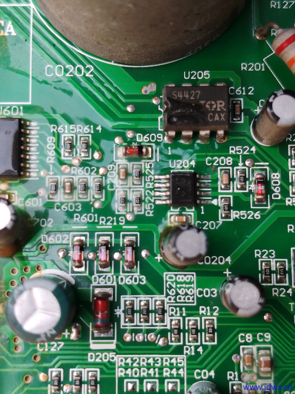

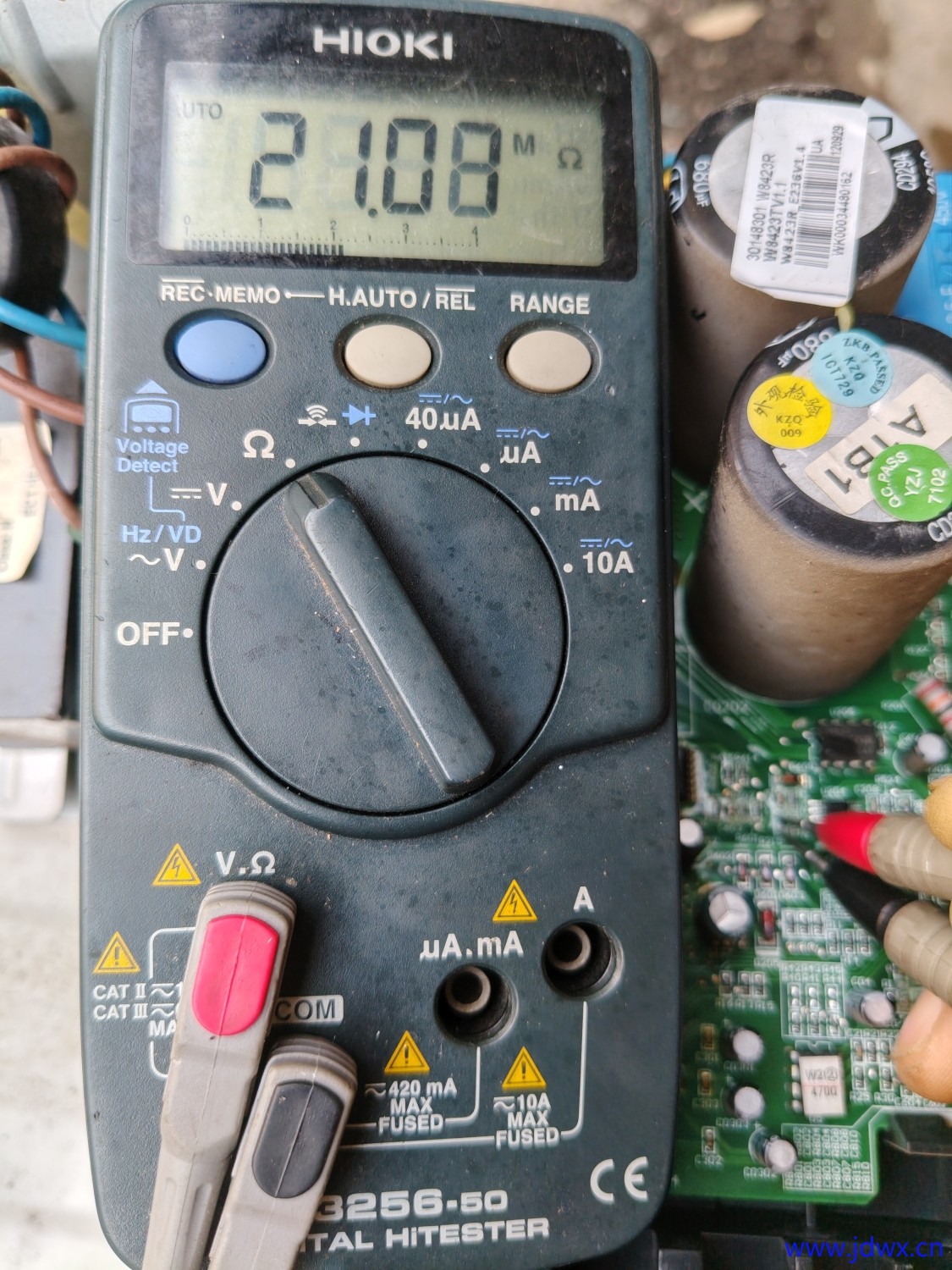

直接用电阻档测
整机电流检测电路
发现R219成开路状
换新后正常
