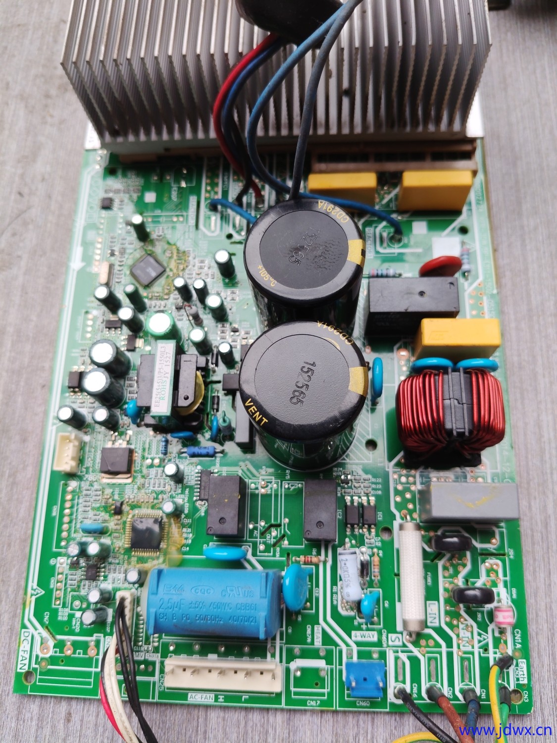

美的同时报P1,PF,L5
91
362
2449
初级维修师
2449
发表于 2025-9-18 17:07:35 来自手机 | 显示全部楼层 |阅读模式

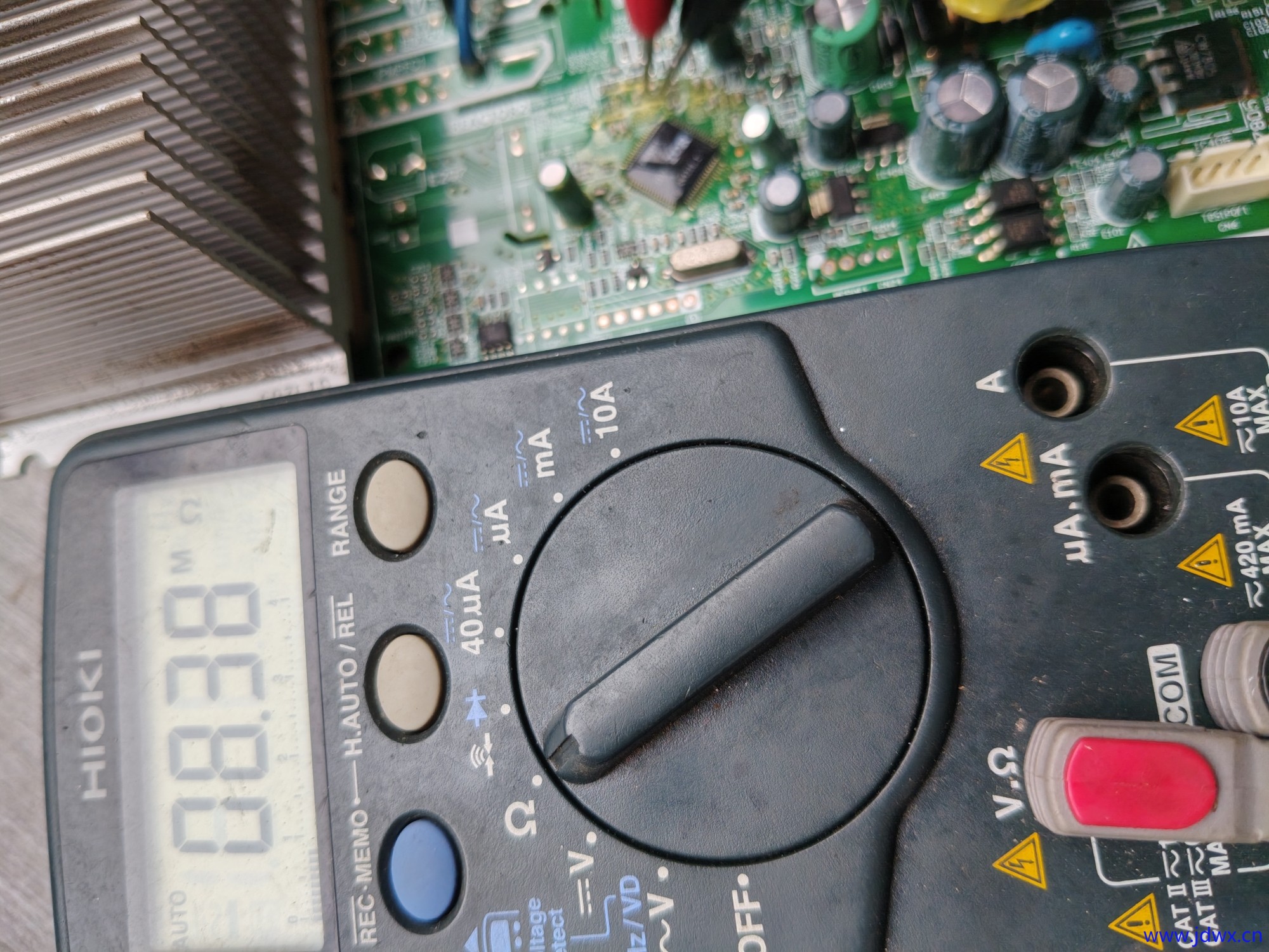

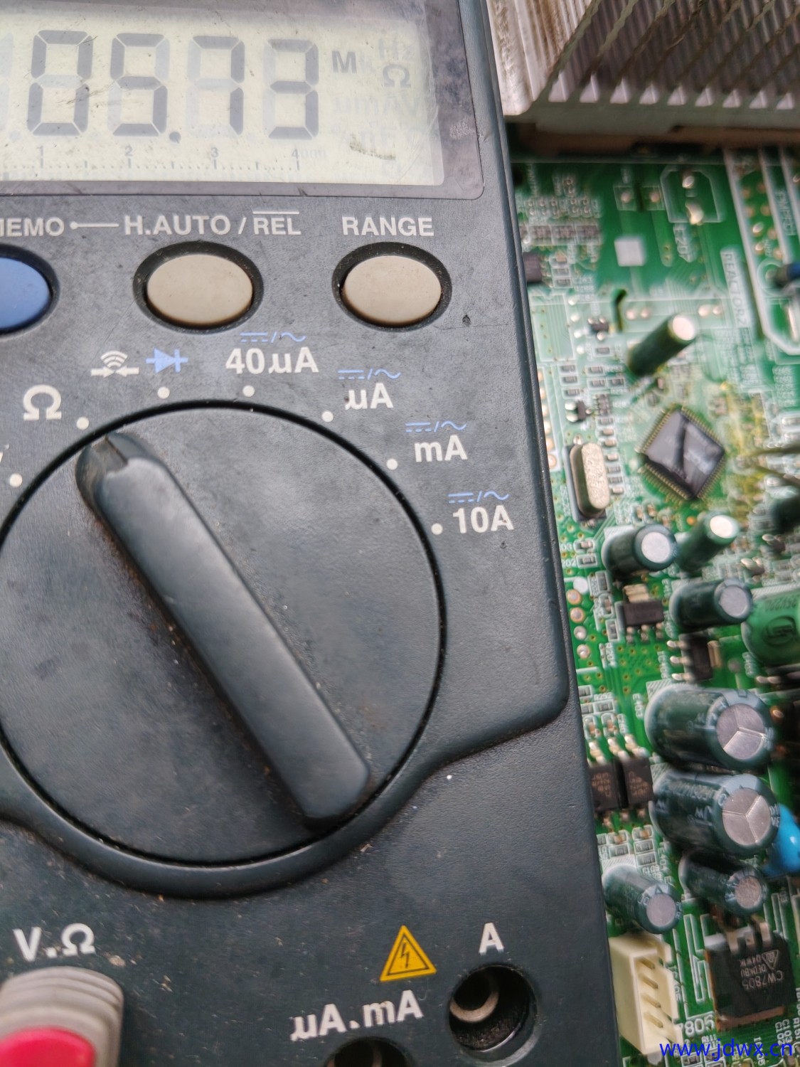

直接用电阳档测

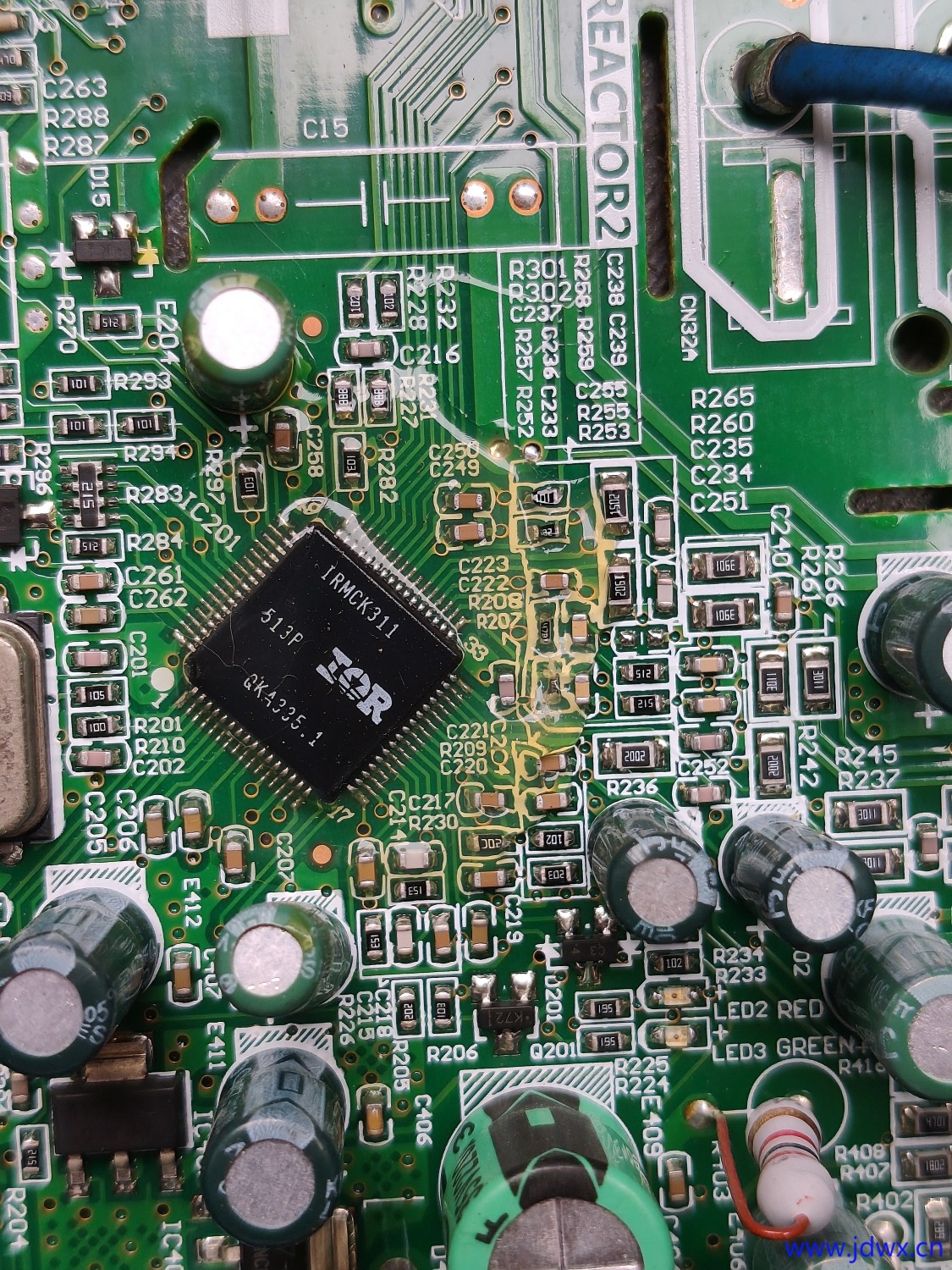

交流电压检测电路
发现R252,R257成开路状
换上2个47B电阻后正常
