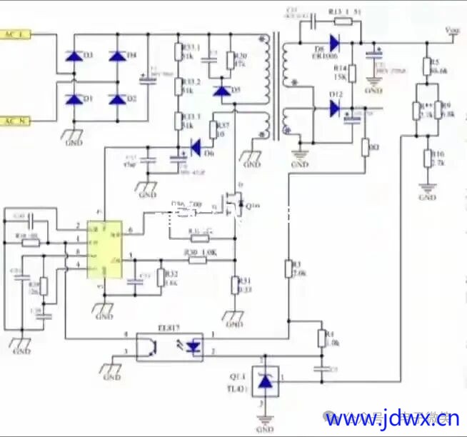

开关电源炸开关管维修 作为一名电子爱好者,维修开关电源炸管故障是一项既具挑战又需细致操作的任务。开关电源中的开关管一旦炸裂,往往不只是单一元件损坏,而是会引发一系列连锁反应,导致多个相关元件受损。如果仅仅更换开关管,绝大多数情况下无法彻底解决问题,甚至可能导致再次损坏。因此,系统性检查和多个元件的同步更换至关重要。
当开关管发生炸管故障时,其DS极之间通常处于完全短路状态,相当于形成一条直通路径。此时,主滤波电容上的310V直流高压会未经限制地流经初级线圈,并在开关管位置分为两路,对周边电路造成严重冲击。
第一路电流会通过驱动电阻(如所述电路中的R36)流向电源管理芯片(例如常见的UC3842系列)。这一高电压和大电流极易导致该驱动电阻烧毁,并进一步损坏电源管理芯片本身。因此,在更换开关管的同时,必须检查与驱动相关的电阻和芯片是否正常。
第二路电流则会流经取样电阻(如R31)直接入地。由于该电阻通常为低阻值、大功率类型,用于电流检测与反馈,过流很容易使其烧毁断路。此外,连接至芯片3脚的电流反馈电阻也可能因过流而损坏,这一部分同样不可忽略。
除此之外,整流桥部分也需认真检测。开关管击穿时产生的大电流可能波及前级的整流二极管,造成其短路或开路。因此,建议使用万用表对整流桥中的各个二极管进行正反向测试,确认其是否完好。
综上所述,在处理开关管炸裂故障时,应重点检查并更换以下元件:开关管本身、驱动电阻、电源管理芯片、电流取样电阻及反馈电阻,必要时也需确认整流桥状态。完成更换后,还应仔细检查电路中是否存在明显的短路、虚焊或烧蚀痕迹,避免遗留隐患。
在确认无明显异常后,为安全起见,建议采用低压供电方式进行试机。例如,使用外部20V直流电源直接供电,短接启动电阻以模拟正常起振条件。若电源能够正常启振且次级输出稳定,则表明故障已成功排除。
维修开关电源炸管虽步骤繁琐,但只要遵循系统方法、耐心排查,便能够有效提高修复成功率,也能在此过程中积累宝贵的实践经验。

只提开关管击穿炸裂后可能引起的各元件损坏,却不提什么原因会导致开关管击穿炸裂。

开关管只是道大门,不让他坏要看掌控他的前级,前级把控不好就被水给大门冲坏,开关管有频率导通时间的能力,你能抬动20斤,拿100斤给你抬不就压死!
