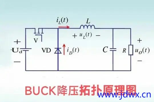

二,buck拓扑降压电路

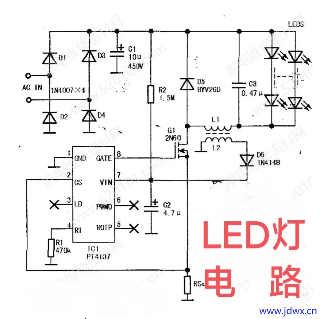

实际应用
许多led灯的电源电路,都采用这种非隔离式的电源电路

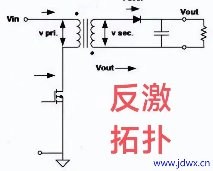

四,反激拓扑电源电路,这是在家电中最常见的隔离式电源电路,有热地和冷地,保护人体安全,它和正激拓扑的区别是,变压器是个储能电感,次级是在初级断流时,输出电压。
在家电中应用很多。

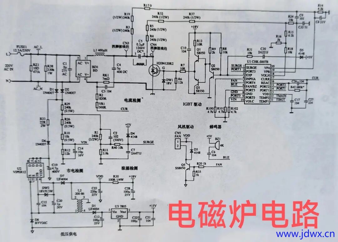

五,单管逆变电路,有点象boost升压电路,但不输出电压,而是产生震荡电压,也有点象反激拓扑电路,但没有次级线圈,真有点不伦不类
比如电磁炉主电路

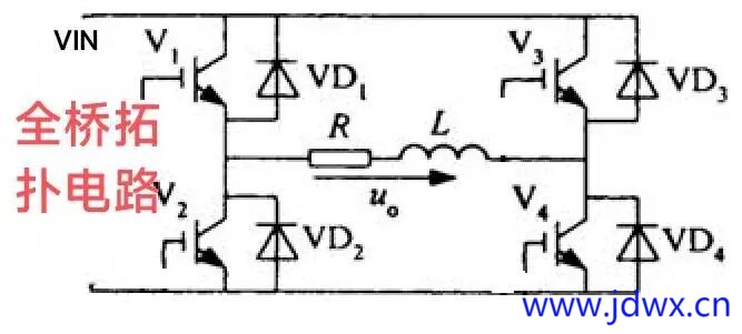

八,全桥拓扑结构,这是最优的逆变电路,在家电变频化的风潮中应用越来越广泛
具体应用很多,比如变频空调,变频洗衣机,变频电冰箱

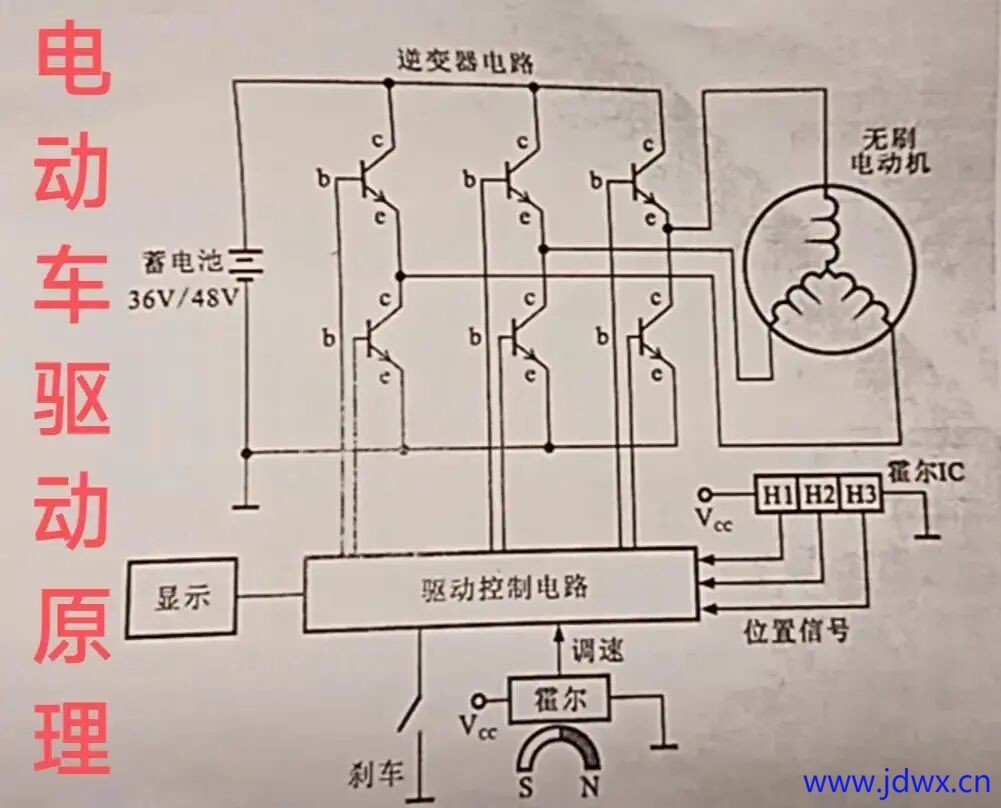

上图是电动自行车控制器的示意图
