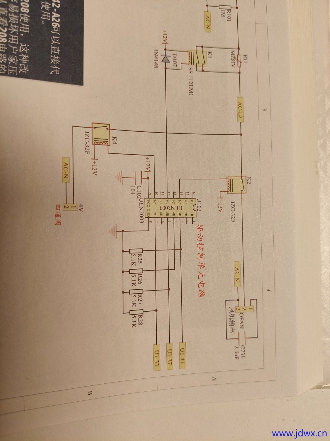

这种板夏季比较常见
先测风机电容正常
检测仪通电启动外机压缩机正常启动,测2003的14脚为12v
测2003的3脚无电压
测2003的3脚到CPU的41脚没有断线
且3脚对地无短路
判断为CPU的41脚内部故障或软件程序出错

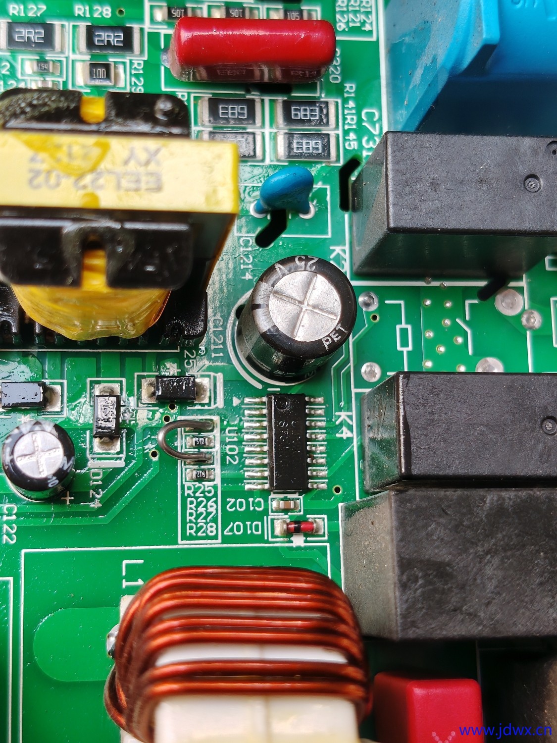

考虑换U比较麻烦,手头又没有,且只是41脚损害,就将电路改动如下:
断开CPU的41脚
短接2003的3脚和5脚
试机正常

发表于 2025-9-17 08:51:12 | 显示全部楼层
意思是三脚内部损坏,借用正常的5脚内部修复的

 楼主| 发表于 2025-9-18 08:21:02 来自手机 | 显示全部楼层
3脚控制风机,5脚控制主控继电器
