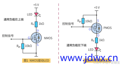

5举例说明
如下图,是一个NMOS管做开关,实现LED灯的通断,当存在Rgs电阻的时候,控制信号为高电平时,LED灯亮。关断开关后,LED灯立刻熄灭。当不存在这个电阻,就会出现小灯要延缓一下才熄灭的情况,就是因为寄生电容的存在,去掉电阻后,寄生电容没有放电的回路了。
说明:三极管就不会这样,因为它不存在寄生电容,并且是电流控制电流的器件,但是同样需要接地电阻是为了抗干扰。MOS管是电压控制电流的器件,由于它的够早产生了寄生电容,需要接地电阻去放电。二者的应用要注意区分。

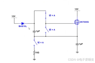

五、NMOS管做电源开关时的注意事项
NMOS控制负载的工作电源时,需要使用自举电容或者一个比电源更高的控制信号来控制MOS栅极。

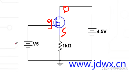

1电路分析
一般情况下MOS管的源级都会连接GND,当不直接连接GND时就会存在一些注意事项,对这个电路进行简单说明,其实也是MOS管的一些特性,当没有上电的时候,所有极都是0V,上电后栅极为5V,假设MOS管导通电压是3V,Vgs大于导通电压,MOS管导通,导通后电流从D极流向S极,因为源级不接GND,所以源级电压会逐渐升高,直到Vgs小于饱和导通电压,从而进入放大区,这个时候MOS管相当于一个电阻,无论D极电压怎么改变,MOS管也不会在进入饱和导通区,一直处于放大区。
2解决方法
<1>提高电源电压,保证Vgs永远保持饱和导通。但是电源不是凭空出现的,这就会导致预算的增加。
<2>修改电路
电路修改后,g极和s极相当于5V电的正负极,这种情况下,g永远比s高,所以会永远饱和导通。

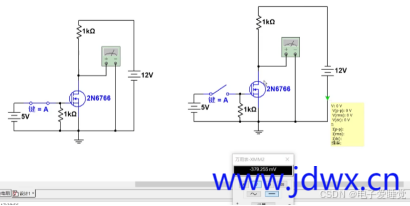

三极管的ce之间有电流方向,但MOS没有。只要MOS的gs之间满足导通条件,MOS管DS之间的电流可以双向导通,这是因为寄生二极管的存在。
左侧为12V供电正常接法,右侧为反接,开关不按下时,发现万用表上面有负电压,这就是感生二极管产生的。
