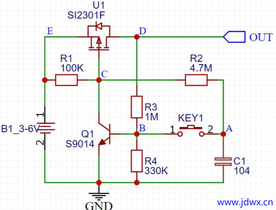

最近从网上看到一个单键电子开关电路,觉得还挺有意思的,比较适合DIY。虽然之前也分析过一个单键电子开关电路,但是相对来说,当时的电路还是比较繁琐的,用的器件比较多,而且有一定的静态功耗,不算是一个合格的电子开关电路。现在这个电路呢,用的器件不多,然后工作原理也比较巧妙。在这里简单的分析一下,希望可以帮到一些电子爱好者。
单键电子开关电路
这个电路用在3-6V的直流电路中。上电默认是没有输出的状态,也就是图中的D点,是0V的。按下一次KEY1后,D点会有输出电压。再按动一次KEY1,则回到默认没有输出的状态。也就是按一下,开机,再按一下,关机。还是比较方便的。
图中的元器件先说明一下哈:
1、B1是个3V-6V的电池。
2、SI2301(U1)是个pmos管。pmos是P沟道的场效应管,不懂的同学可以搜索下PMOS,补充一下相关的知识。
3、S9014是一种常见的三极管,放大倍数比较大。
其它的器件就是常见器件了,电阻电容什么的。
我们假设目前用的电池是3V的。
当电池装入电路的一瞬间(当然,别装反了哈,装反了可就不好玩儿了),电压同时送到PMOS管的源极和栅极,也就是图中PMOS管的左侧和下侧电极。此时,因为不满足管子的工作条件,所以管子目前是截止的状态。也就是D点是没有电压的。但是别的地方已经在悄悄的变化了。。。。
电流会经过R1电阻和R2电阻,然后偷偷的给C1充电,不过这个时间还是挺快的。在你不注意的时候,C1就已经充电完成了。此时,C1上的A点也有了3V的电压,相当于一个小电池,只是容量很小很小而已。稍微一充就能充满,稍微一放就能放光。
当我们按下按键的一瞬间,C1就会有一个电压泄放的回路,是谁呢?是9014三极管的BE结。此时9014会瞬间的导通。紧接着,PMOS管的栅极C点电压会迅速的被9014拉到0V左右,然后因为PMOS管达到了导通条件,所以D点就会有输出了。
如果只是按下就有电压,那这个小电路就没有什么意思了。让我们感觉有意思的是,这个小电路在按键被释放后,会继续保持导通的状态。这个就比较好玩儿了。那么这个效果是如何达到的呢?
当D点存在3V电压后,这个电压会通过R3/R4分压后继续驱动9014导通,那么,9014导通,就能继续驱动PMOS管导通,继而维持电路的状态。
那么我们再去按一次按键呢?会有什么事情发生呢?
因为9014已经处在导通的状态,那么,C1上的电压早就通过R2电阻和三极管泄放光了。此时的C1是个没有电的小电池。当我们按下按键的一瞬间,C1接入到9014的基极。因为C1上没有电压,然后R3/R4间的B点有个刚好驱动9014的电压,那么此时C1就会要吸收这个电压。因为C1这个小电池要充电。C1这一充电不要紧,在接入的瞬间相当于短暂的短路。那么直接导致9014的基极驱动电压消失。紧接着9014便退出导通状态,进入了截止状态,也就是不工作了。9014罢工的同时,SI2301也不干了。D点电压消失,电路关机。
