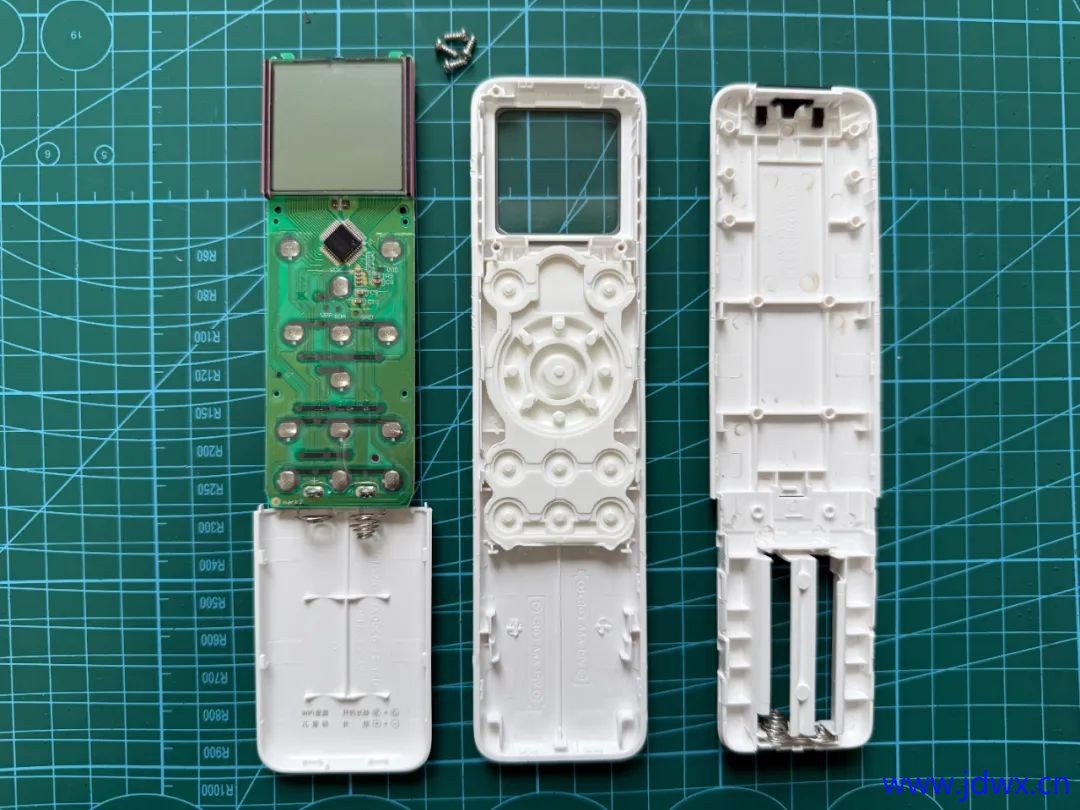

这两天看到家里的小米空调遥控器,好奇以小米的风格会怎么设计整个方案,于是,就把它拆开了。

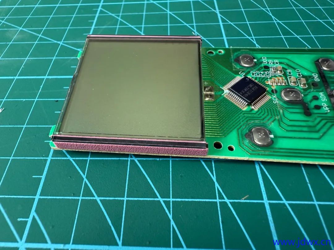

拆开后发现,没有独立的LCD段码屏驱动,没有LDO,没有红外发射驱动电路,发现里面的核心芯片是一颗名为 ADKT51P48 的MCU,外加几颗阻容,就这么简洁。
网上找资料,发现这是一颗安广电子的专用红外遥控芯片,别看它小小一颗,却能把整个遥控器的工作全包了:

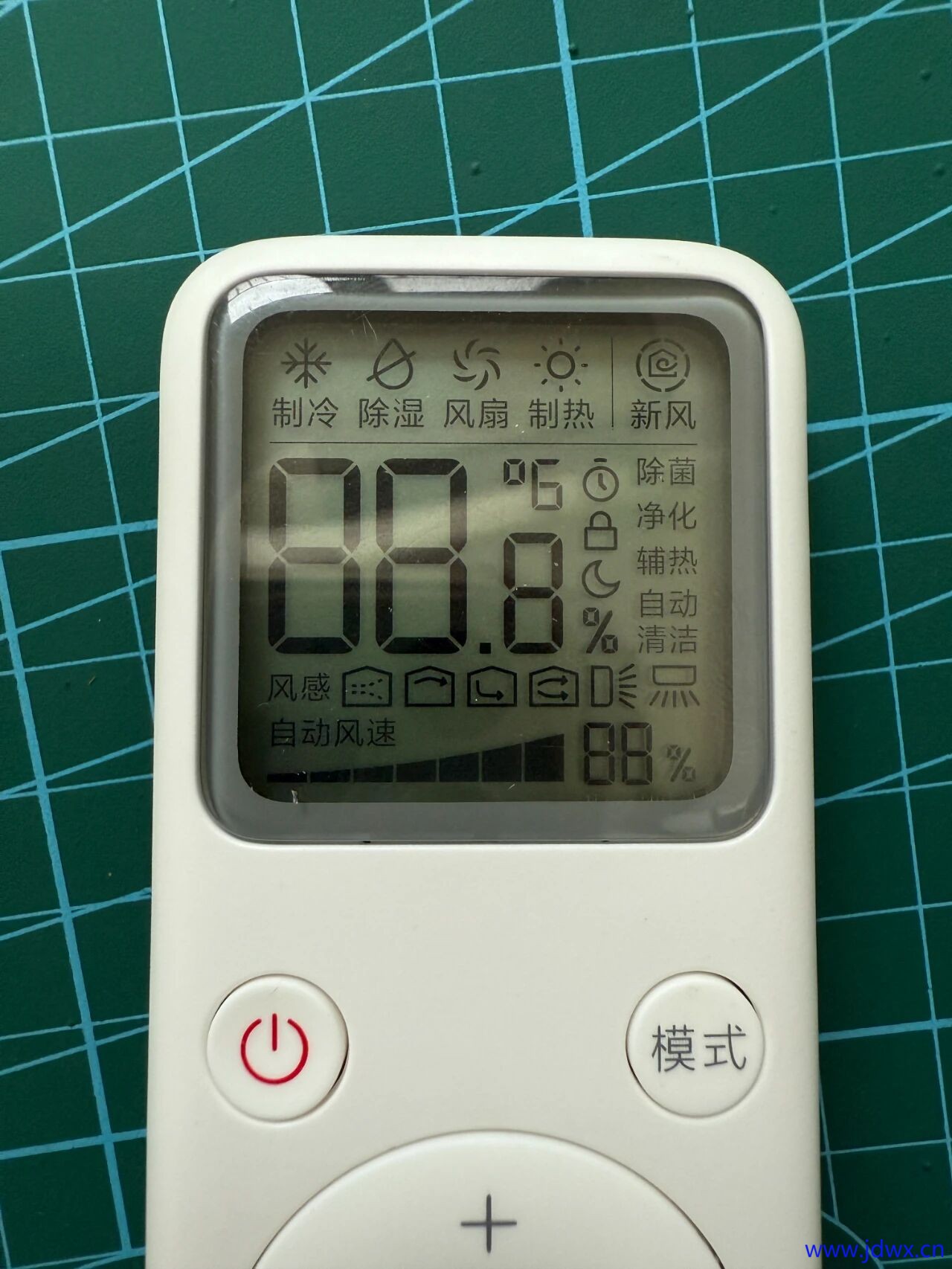

  • 内置 LCD 驱动(4×30 段(1/4 duty,1/3bias)),直接带动段码屏显示温度、模式、风速。
  • 集成红外发射驱动,1个I/O灌电流达500mA不用外挂三极管就能推红外管。
  • 带遥控载波发生器,生成红外信号太方便
  • 还集成了低功耗电路,待机电流极低,非常适合两节AAA电池的遥控器应用。
可以说,这类芯片就是“为红外遥控器而生”,专用、低成本、稳定。
拆解其它角度,整体方案非常简洁了,LCD导电胶条,最大支持4×30 段(1/4 duty,1/3bias)或者 5×29 段(1/5 duty,1/3bias)。

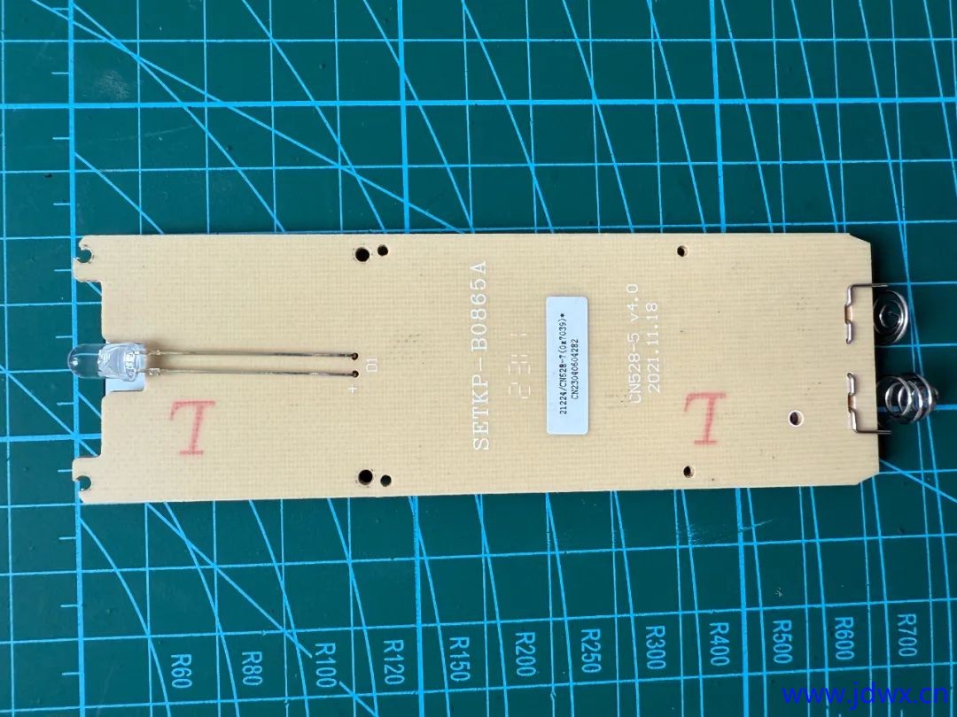

53cc20c99c0f7cef27057428945c69b8.jpg 背面就一个插件红外发光二极管跟电池弹片。
722a8c0fc95c3e5049bcf95155707648.jpg 按键用锅仔片,成本低。

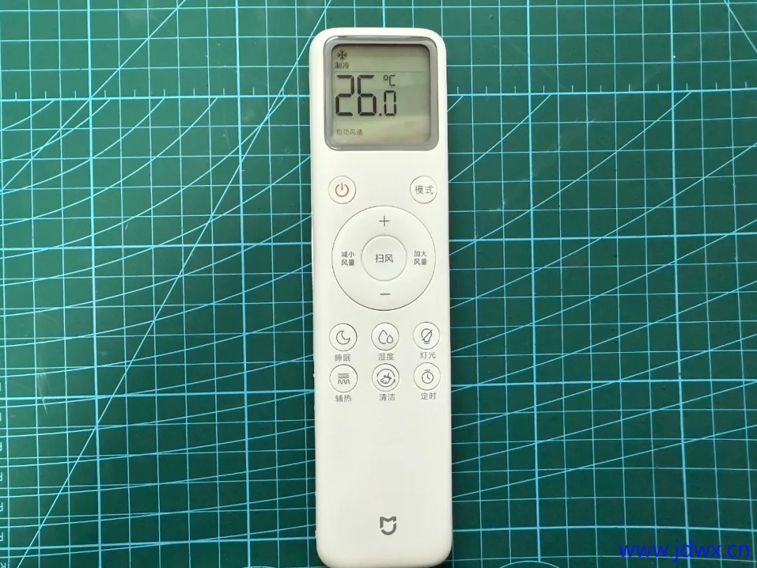

全家福,按钮用硅胶按钮,手感好,塑料件3个模具。

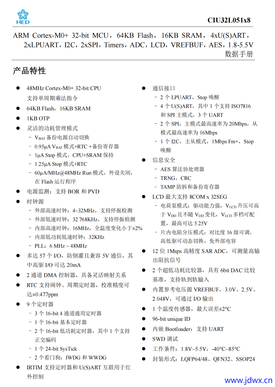

更强大的选择:CIU32L051R8T6TY

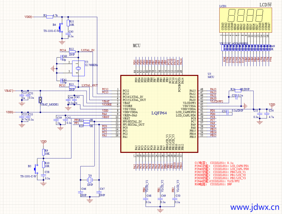

最近在做一些“带LCD段码屏”的产品,发现了一颗好用的MCU,这里顺便推荐给大家:华大电子的 CIU32L051R8T6TY
它基于 48MHz Cortex-M0+ 内核,性能远超传统8位MCU,内置资源也非常丰富:
  • LCD驱动:最大支持 8COM x 32SEG,而且内置电荷泵,不受VDD限制,电池电压下降的时候仍能保持最佳的显示效果,对比度可调,免外部电容,下图可以看到MCU直驱LCD的电路非常简洁。
  • 低功耗表现亮眼
    • 1μA级别Stop模式
    • 0.95μA VBAT模式 + RTC
    • 60μA/MHz@48MHz 的高效运行
  • 丰富外设
    • UART / LPUART / I2C / SPI 通通带齐
    • 红外TIM支持,遥控器协议可以硬件级实现
    • 12位1Msps ADC、2个超低功耗比较器、内置温度传感器
  • 安全与可靠性:AES协处理器、TRNG随机数、96-bit Unique ID,支持防拆和加密。
这些配置意味着它不仅能做空调遥控器,还能扩展到:
  • 智能家电控制显示板(温控器)
  • 带LCD显示的低功耗产品(电表、水表)
  • 电池供电的传感器节点(各种报警器)
  • 带安全加密的门禁或小型支付终端
