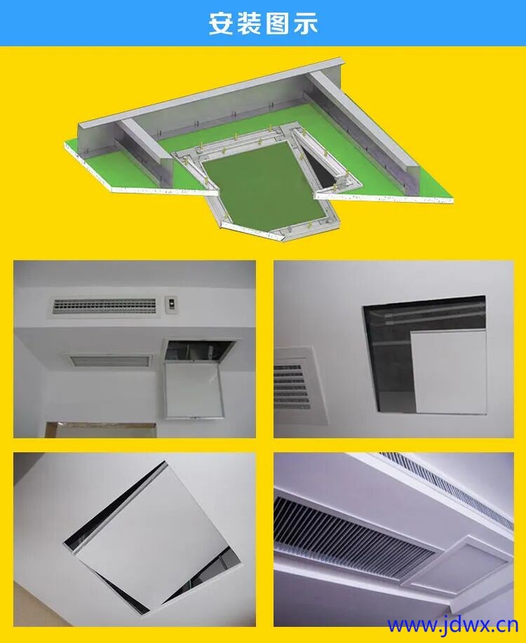

留检修口,记住这两个黄金标准
其实,预留检修口根本不会影响颜值,反而能避免后期更大的麻烦。专业安装师傅给出的建议很明确:
1.尺寸要够实用:标准检修口尺寸为40cm×40cm(即 400×400mm),这个大小刚好能让师傅伸手操作,也能容纳工具进出。如果担心单独留口突兀,也可以把回风口做大,将 回风 + 检修做成一体 —— 既不影响通风,又能隐藏检修功能,颜值实用两不误。
2.位置要选精准:检修口必须留在中央空调内机的关键位置,通常在电气盒旁边或内机接水盘附近,具体位置要让空调安装师傅和吊顶设计师提前沟通好,确保正对需要检修的部件,避免留了也用不上。
