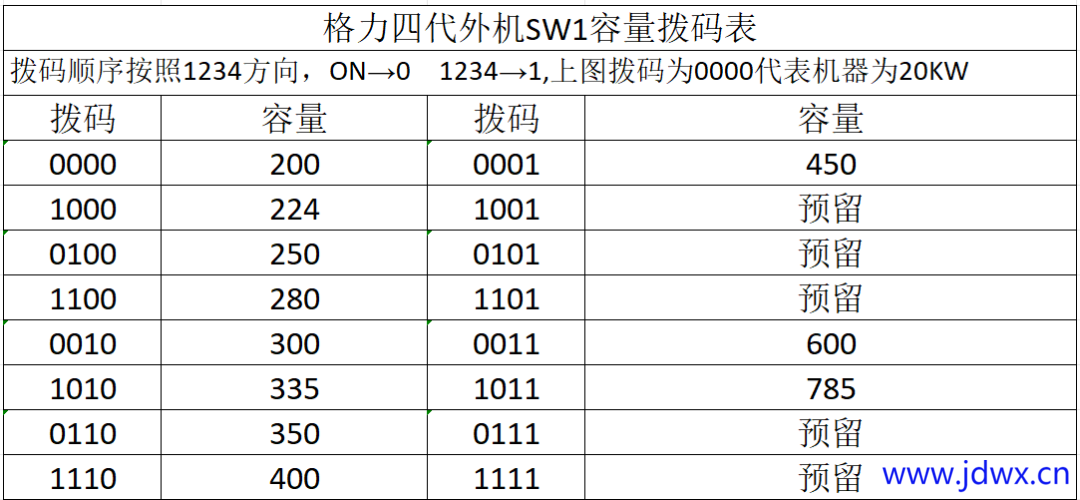

格力 4 代多联机外机主板容量拨码规则很多学员好奇 4 代商用多联机外机的容量拨码怎么设置,格力没有公开,我们根据板子 上的容量码,特意做了拨码测试,整理出了一份结果。
外机的容量码拨码开关是 SW1,规则和内机类似:
拨码顺序按 1234 方向
“ON” 代表 “0”,整体表示为 “1234→1”
比如上图中拨码“0000” 对应的外机容量是 20KW,其他常见组合如下:

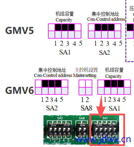

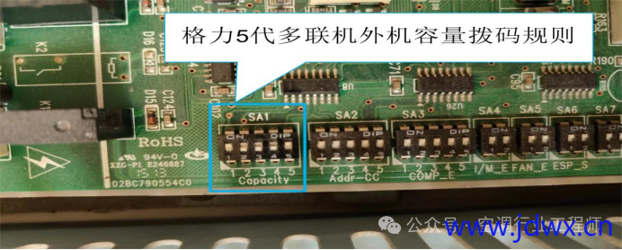

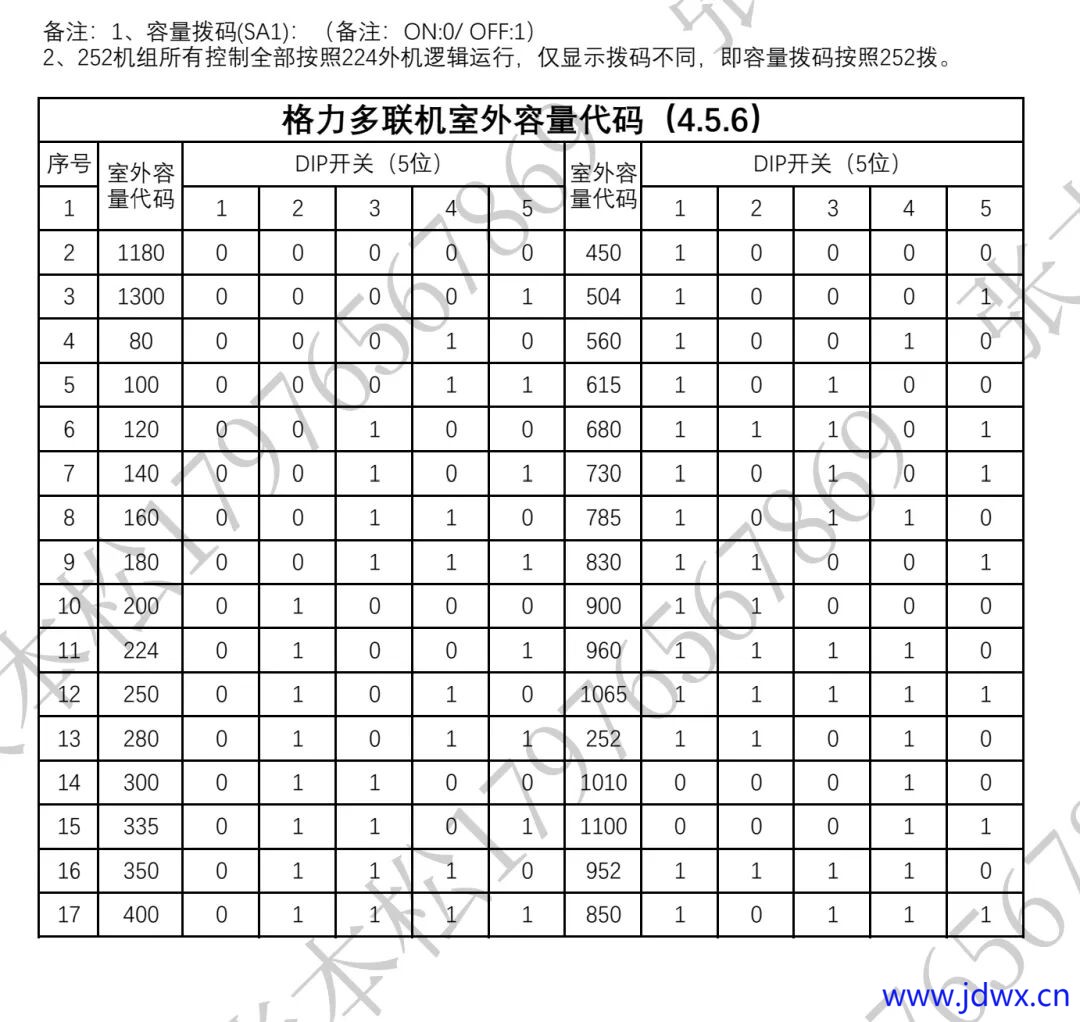

格力5-6代多联机外机容量拨码规则
