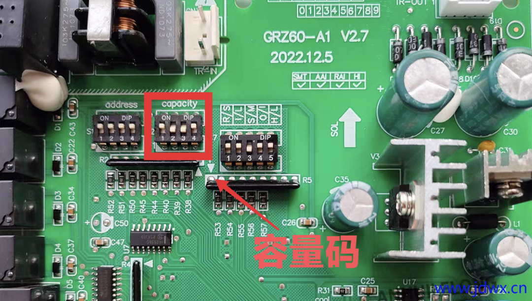

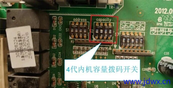

一、格力 4 代多联机内机容量拨码规则先看内机部分。在机器上标有“capacity”(容量)字样的下方,有个拨码开关 S2,这就是内机的容量码开关。出厂时厂家已经设置好拨码,还会用胶封住固定,平时不用轻易改动。
444fb7a3dceb9986c0a6e1af9027d4ec.png 它的拨码规则要记牢:
拨码顺序按 1234 方向排列
将拨码开关正确拨到位, 禁止拨在中间位置。将开关拨到“ON”的方向表示“0”,相反方向表示“1 ”。如图中所示:
整体表示为“1234→1”(即 4 位拨码组合对应一个数值)
比如下图中拨码显示“0100”,对应的内机容量就是2800W。更详细的对应关系可以参考下面的表格:

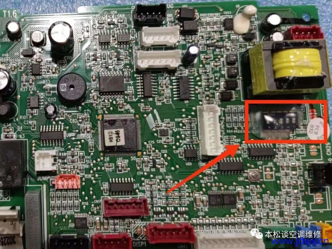

格力GMV5 (五代)多联内机主板上只有容量拨码

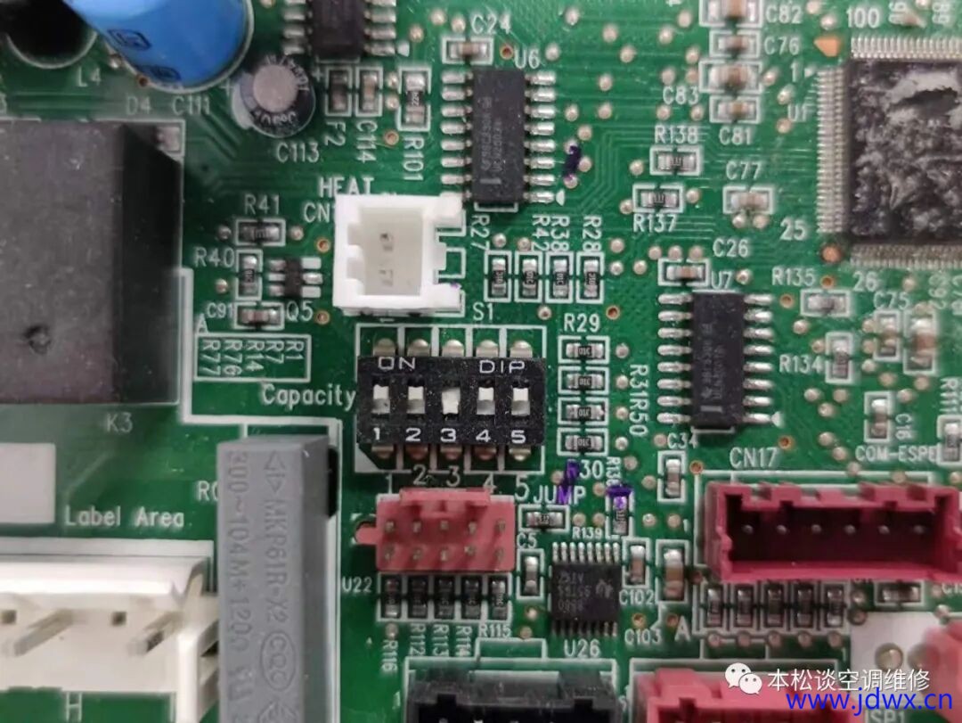

①容量拨码S1 为5 位,标有capacity,容量拨码由总装生产拨码完成,原装主板出厂已经设置好,并且用胶封。只有更换新板子需要根据内机型号重新设置容量,新设置的容量(制冷量)必须和内机型号匹配。
(注:黑色部分为拨杆。图示表达为:1、2、3、4、5 的位置分别为:“0,0,1,0,0 ”
拨码时一定要对内机断电操作,带电拨码无效,需要断电重启拨码才有效。
更换内机主板,一定要按照原来的容量码去设置,作为配件出厂的新板都是按照最小内机设定,因为格力四代和五代多联内机型号的内机板有很多是通用型号,需要用容量来区分大小。还要注意把原来主板上的跳线帽拆来下,装在新板上。

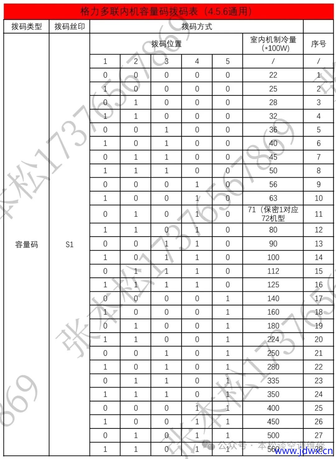

容量码不知道怎么办?
参考下图去拨码,设置好以后,请用口袋精灵和带有格力检测软件的电脑进行验证。
