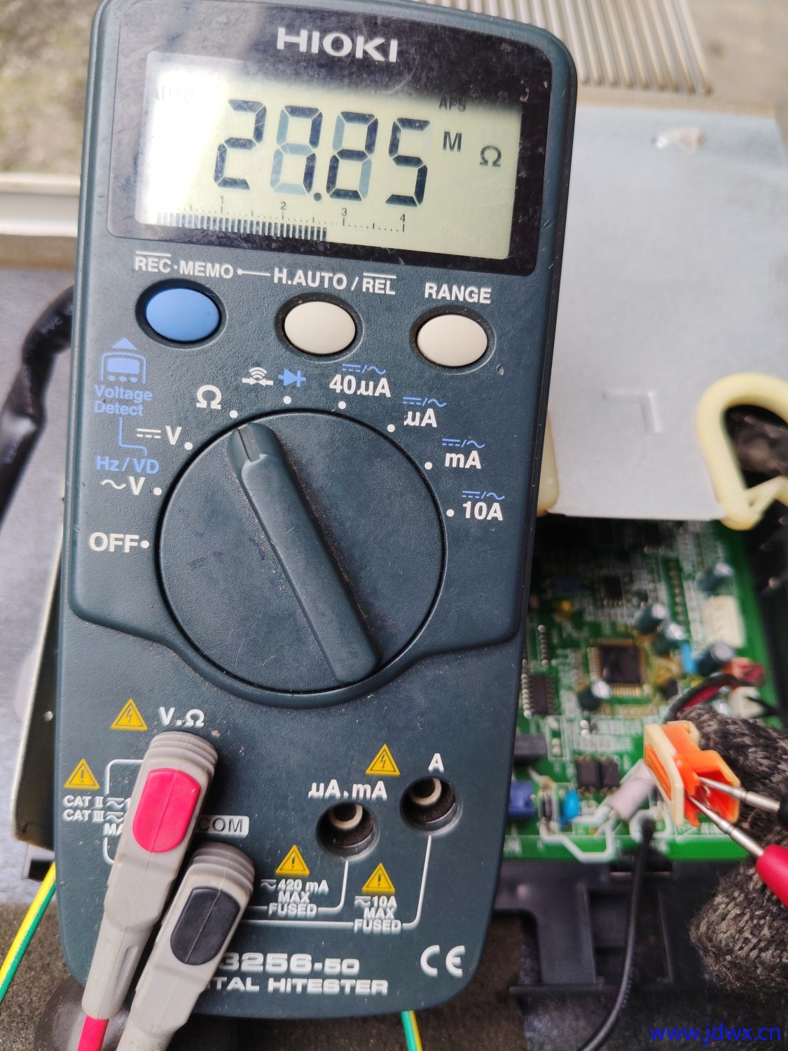

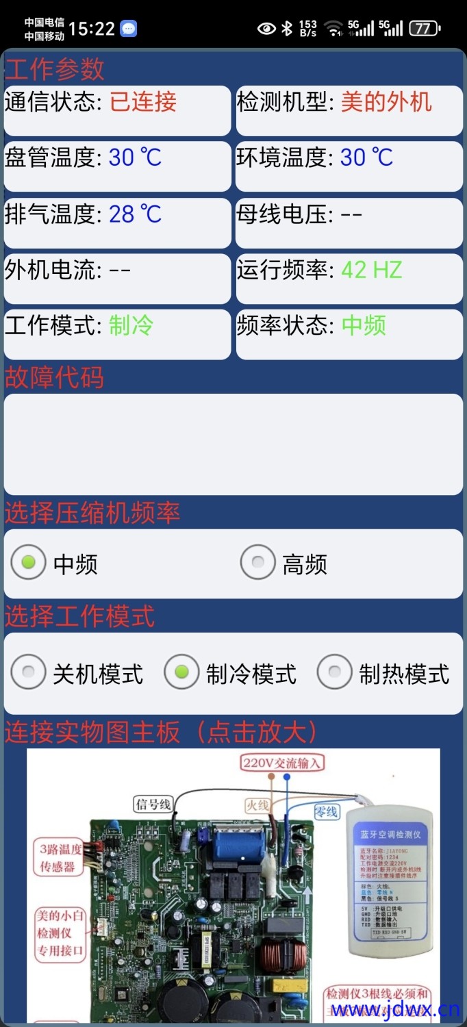

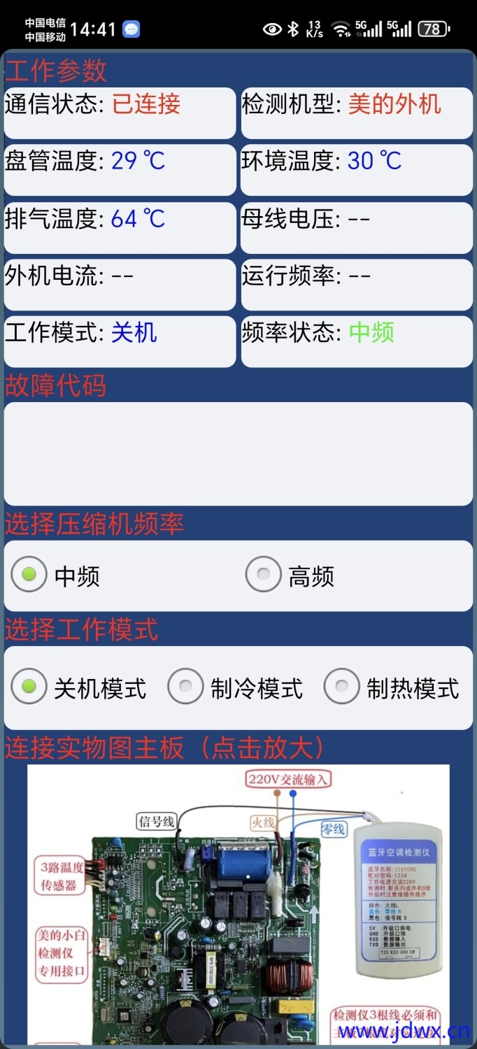

用户说有时能工作有时不工作
上检测仪发现排气数据不对,且不稳定

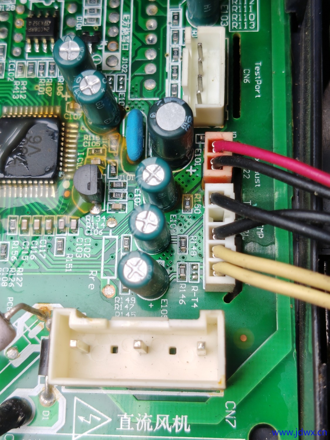

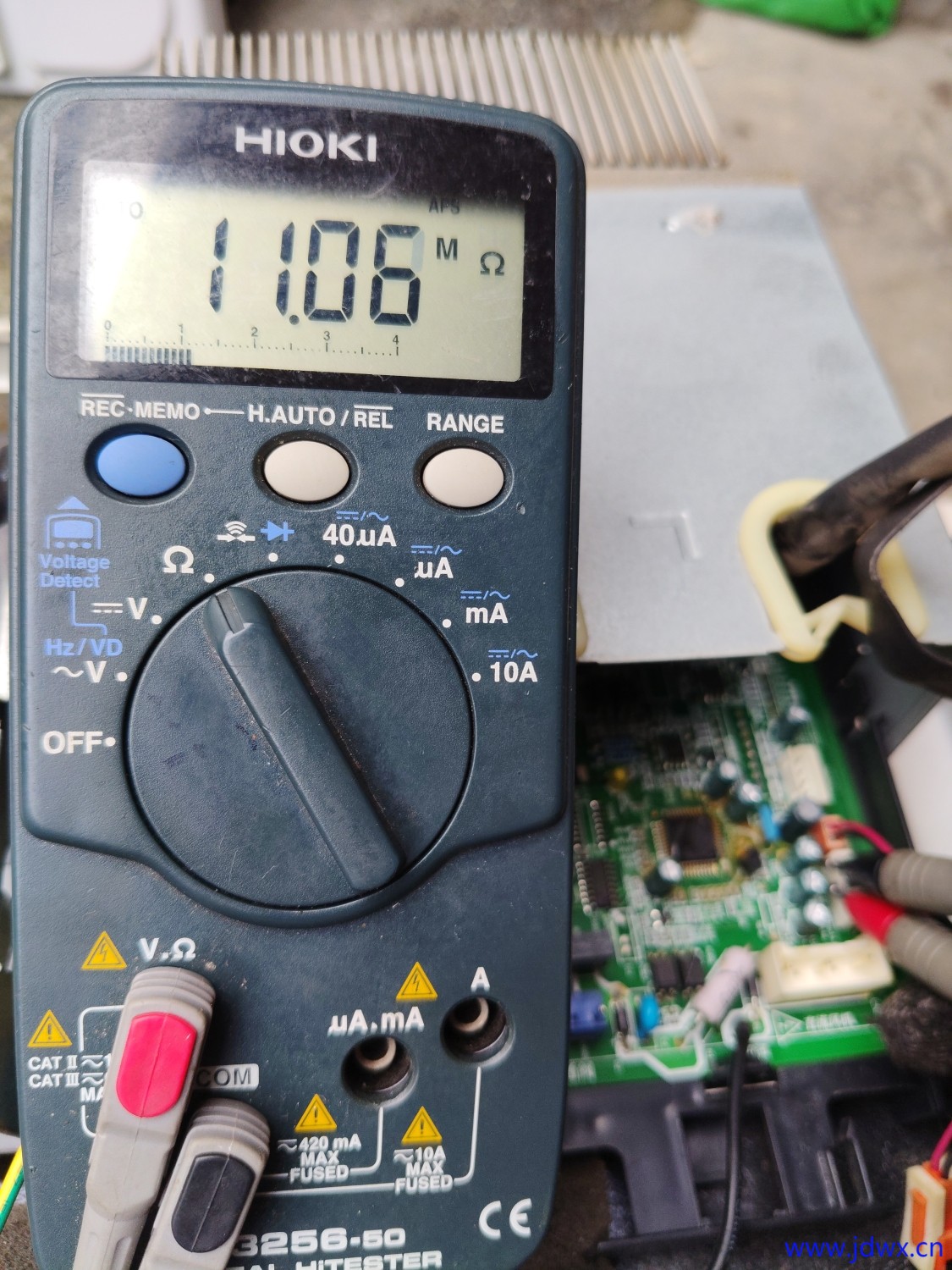

直接测红色插座,阻值成开路状
再测R150,阻值也成开路状
将其88B换新后试机正常

 楼主| 发表于 2025-9-13 21:22:44 来自手机 | 显示全部楼层
包子三 发表于 2025-9-13 00:50
我没有买检测仪,那检测仪只接三根线怎么就可以检测到各温度?
火线,零线,信号钱
内外机的单片机通过信号线传输数据
