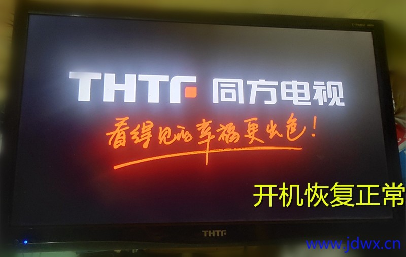

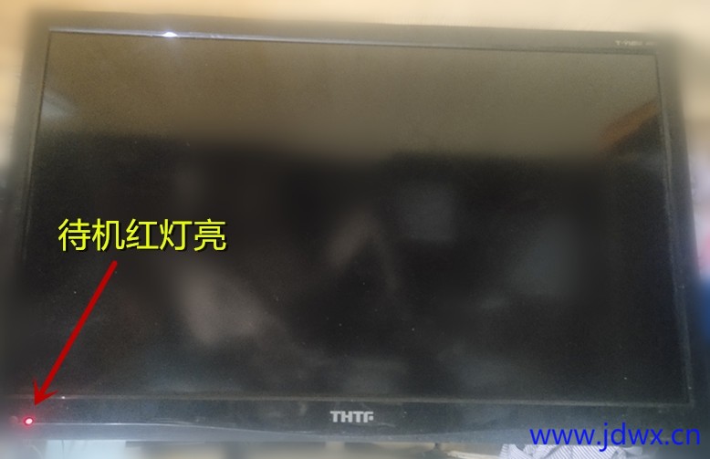

  该机在工作中突然黑屏,屏幕背光变为一亮一暗地反复闪烁。关机再通电,待机红灯不亮,屏幕背光仍为一亮一暗地反复闪烁。按电源键,机器不开机,背光仍闪烁。

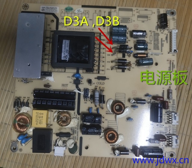

拆开机器,测电源板高压侧电路无短路现象,阻值基本正常。测低压侧5V供电端(供应主控芯片)无短路现象,阻值基本正常;测低压侧50V供电端(供应LED背光升压电路)无短路现象,阻值基本正常。

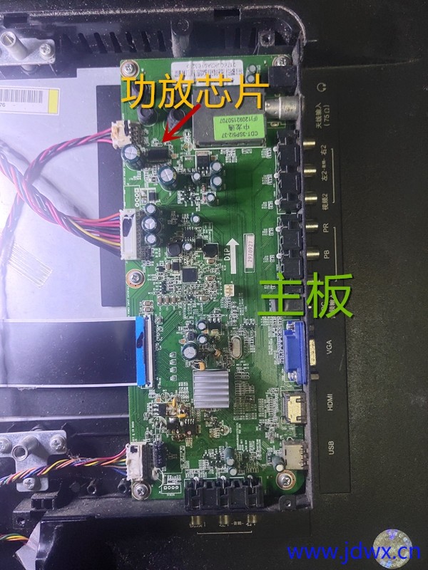

而测得12V供电端对地短路。拆下电容C26C27C3检测,基本正常。拆下L2,测得负载Q4  STM4532基本正常。拆下12V电路的整流二极管SR5100检测,发现D3A,D3B这两个整流管中一个短路。手头没有该管子可供代换,于是拆掉故障的那个SR5100,并将拆下的其他元件复原。 1 电源板IMG_20250908_164815.jpg 2 主板IMG_20250908_165836.jpg

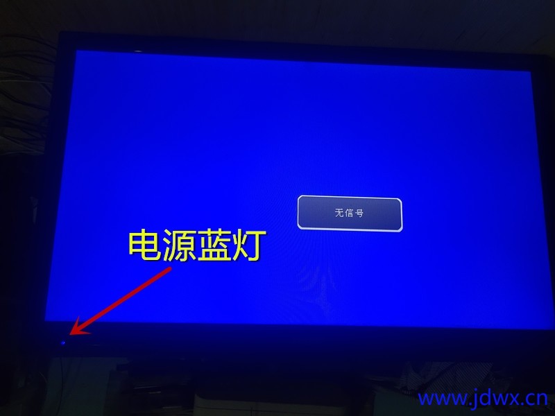

再通电,待机红灯点亮。按电源键,电源蓝灯点亮,液晶屏显示恢复正常。 3 待机灯IMG_20250908_170522.jpg 4 工作正常IMG_20250908_170545.jpg 5 工作正常IMG_20250908_170557.jpg
小结
该机12V供电电路给电源板的背光控制芯片供电,还给主板的2声道功放芯片供电。原12V供电电路用2SR51005A/100V)整流管并联工作,二极管最大能带10A负载电流,对于该电视机的功放芯片来说,二极管的参数留有足够余量。而平时是用外接HI-FI功放音箱听音的,电视机自身的低档喇叭基本不用。所以,拆下故障的那个SR5100整流二极管,只留用一个正常SR5100整流二极管。而该机12V供电电路整流二极管输出电流仍足够,因为背光控制芯片U2,U3 BIT3251工作电流只有几十毫安。 清华同方.jpg

肖特基二极管比较容易坏,少了一只最好加块散热片(废插座拆下的铜片等),电视音量调到0。
