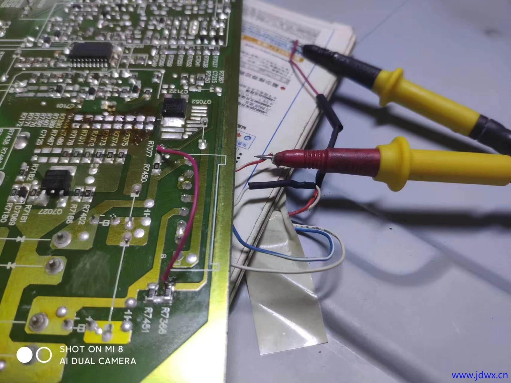

如题,之前开机背光电路有一种呲呲声,过一会就好了,但是放一会背光要保护,后来改了电流,吱吱声消失了,电视机时不时还是要保护,而且不保护之前没有发现灯珠有问题,这电视机是侧灯珠的,平常发现这种灯珠每一组都是多组并联使用,即是有一组坏了一组,一般也不容易保护。后来查不出问题,后来分析电路,于是把图片过压保护连在一起,现在电视机没有出现问题了,不过还在观察?看这电源板是有人换过的,之前是啥问题不得知?

一般都是灯条坏了

夏普电视基本都是灯老化保护,我干过两个都是去保护,目前没有反馈出现问题

这电视机后来又出了问题,后来我又改了线路,改了哪里我都忘了,因为改了偶尔有出现过问题,特别是换台,播放不出现问题,换台就是换那种图像比较暗点的,就容易保护,后来我调试一下背光,就一直没有出现问题了,问题就有点像TCL改背光,你改了,不去掉智能背光电路,电视机偶尔要出现背光保护一样。
