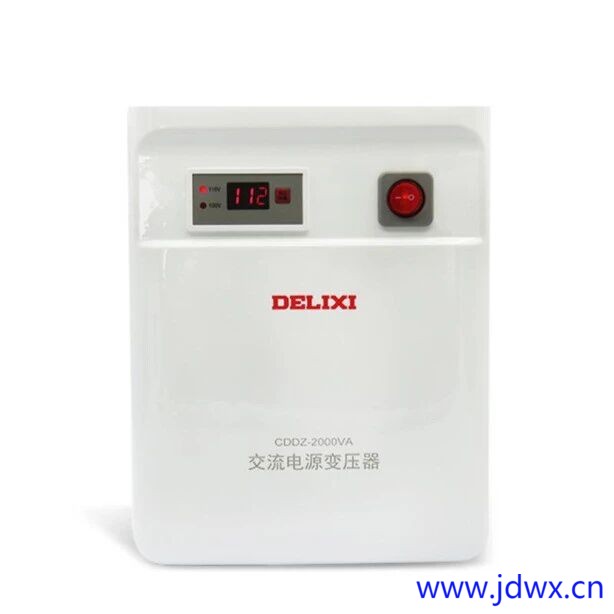

cad4e0bb8e8b5c90018ad5554c4dea8c.jpg 变压器的常见坑
  • 便宜万能牛:淘宝几百块的多口电源转换器,体积小、重量轻,功率虚标,给台上千瓦的功放用,简直是拿摩托车油箱去喂卡车。
  • 额定功率不足:标称 500W 的牛,实际可能只有 200-300W 的承载力。功放一推动态,立马就憋气。
  • 花哨稳压型:有些“电子稳压+变压一体机”,听起来高大上,但稳压电路其实破坏了功放对瞬态电流的需求,声音反而僵硬死板。
怎样选,才能既安全又好听?
  • 功率留足余量:功放功耗是多少,就配双倍以上功率的变压器。比如功放标称 300W,变压器至少 600W 起步。牛大不怕小,小牛憋死人。
  • 挑品牌和口碑
    • Nissyo(日章):日本老牌厂,声音中性,发热小,耐用。
    • 正泰电气(CHNT):国内大厂出品,工规电源稳定,但外观不讨好,适合DIY玩家二次处理。
    • 德力西(DELIXI):和正泰类似,偏工控用途,VA充足,标识清楚。
    • 定制环牛厂:如果有靠谱厂家,按功放需求定做环牛,通常比成品还适配。
  • 额外电源管理:配合一只优质的电源滤波排插,能再压一层噪声。
如果预算充足,能买国行或国际电压版,就别折腾,省心又安全。非要玩日版功放,那至少给它配个像样的牛。别幻想几百块的“万能神器”能带来“日版的原汁原味”。多数情况下,它只会让你花了钱,却听到一副缩水版的声音。
