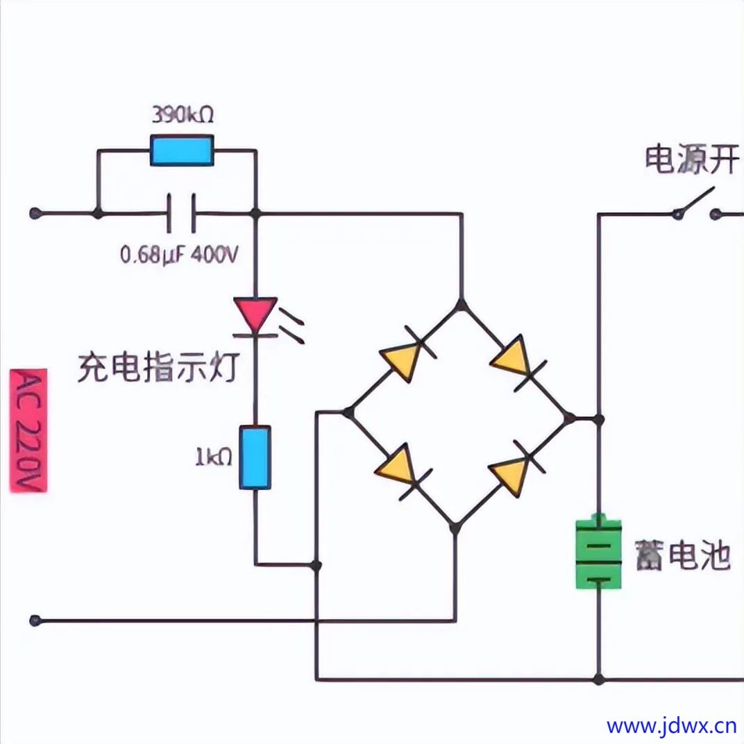

图2,电蚊拍充电电路
充电电路:电蚊拍被插到家用220V的插座后,通过阻容降压电路降压以及桥式整流电路整流,对蓄电池进行充电。

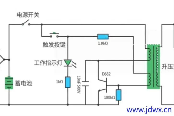

图3,升压
振荡升压电路:大概意思是,电源开关合上后,相当于变压器输入线圈1(上面这节)已经加载了电压,但是由于三极管未导通,这里没有电流;当按上触发按键时,变压器输入线圈2(下面这节)有了电流,并给三极管基极加载了偏置电压,这时三极管导通。线圈1有电流流过,通过电磁感应,输出线圈产生电流电压。而输出线圈的匝数是输入线圈匝数的倍数,因此输出电压是输入电压的一定倍数,从而产生升压。至于L1电流流过时,电磁感应对L2电流的影响,另抽时间学习分享。

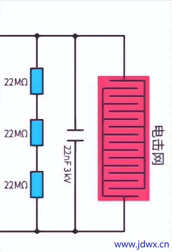

图5,高压泄放电路
高压泄放:经过前面的变压器升压以及倍压电路升压(电容及二极管),在电容上已经储存了3KV的电压,这时候,如果有蚊虫(导体)触网,则电击网之间具体变短,空气被击穿或者蚊虫直接讲两层触网导通,从而把蚊虫电s。.
