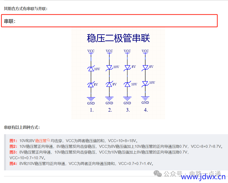

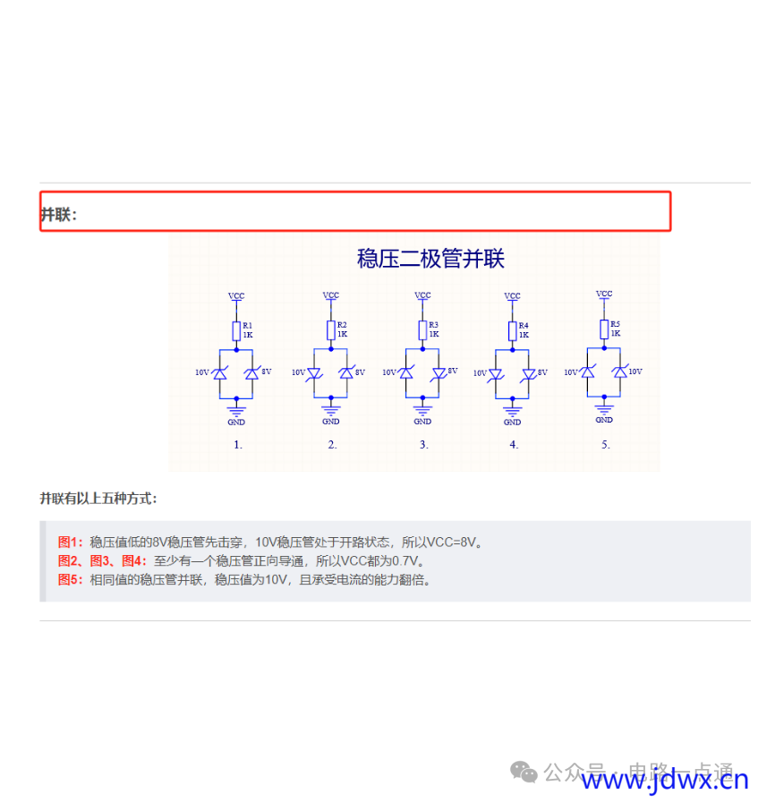

稳压二极管的串联与并联 稳压二极管又叫齐纳二极管,是一种用于稳定电压的二极管(注:其承受电流非常小,需要根据场合使用)其组合方式有串联与并联:

发表于 2025-9-10 17:44:00 | 显示全部楼层
只能当应急维修使用,最好还是找同值单体稳压管来用,串联18V等于内阻增大,并联10V因元件制造时总存在离线性误差,两稳压管承受电流不相等,非要并联最好经筛选稳压值最近的。

发表于 2025-9-11 12:08:05 | 显示全部楼层
稳压二极管只能串联,不能并联。

发表于 2025-9-11 12:09:11 | 显示全部楼层
打破沙锅问到底 发表于 2025-9-10 17:44
只能当应急维修使用,最好还是找同值单体稳压管来用,串联18V等于内阻增大,并联10V因元件制造时总存在离线 ...
即便如此,也很容易蓝偏套(一个轻载,另一个重载)。
