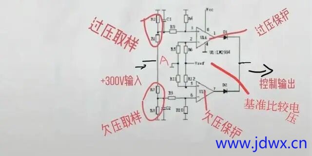

过压欠压像爸妈管零花钱,超过上限直接断电,低于下限也锁死。
双运放比较器是老把式,现在高端货用DSP采样,每秒几千次,还能把毛刺滤掉,避免“手抖误杀”。
更妙的是,欠压阈值可调,接电池的设备能自己算剩余电量,提前关机保寿命,省得用户天天骂“怎么又饿死”。

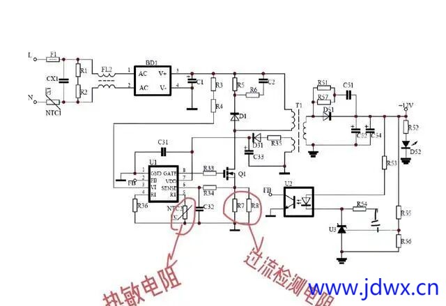

过流过热像急诊室。
R7、R8两颗毫欧级电阻盯着电流,NTC2贴在最烫的MOS管上,芯片一看数值飙红,立马掐PWM。
新玩法是“双保险”:峰值电流看瞬时尖峰,平均电流盯持续过载,两颗传感器一唱一和,风扇转速跟着温度跳探戈。
见过给功率管贴三块温度传感器的狠人?
人家服务器电源7×24跑一年,零炸机。
