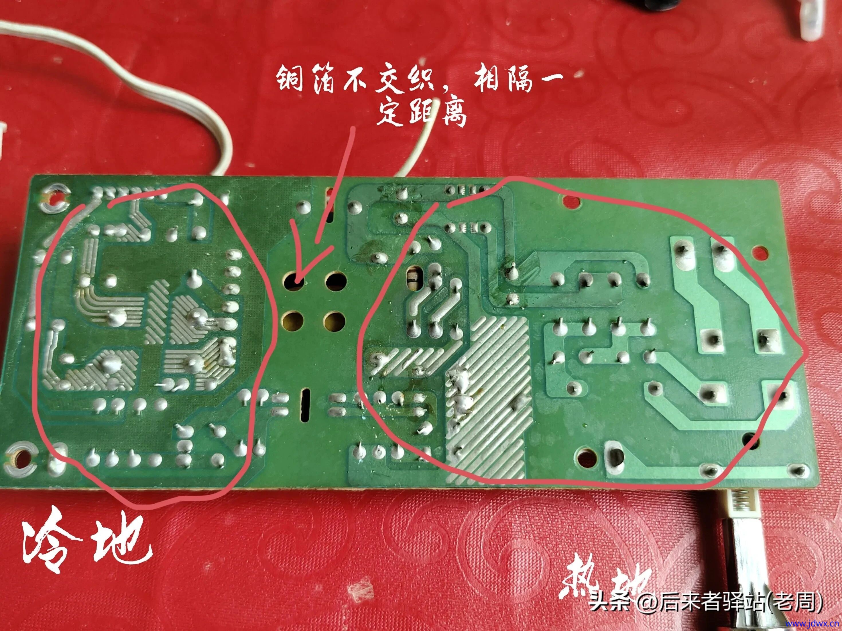

一、先区分冷地和热地,冷地是输出部分,热地是输入部分。
冷地和热地怎么区分?
①看电路板反面
冷地和热地电路板有明显的区域划分,二者铜箔不交织,相隔一定距离。

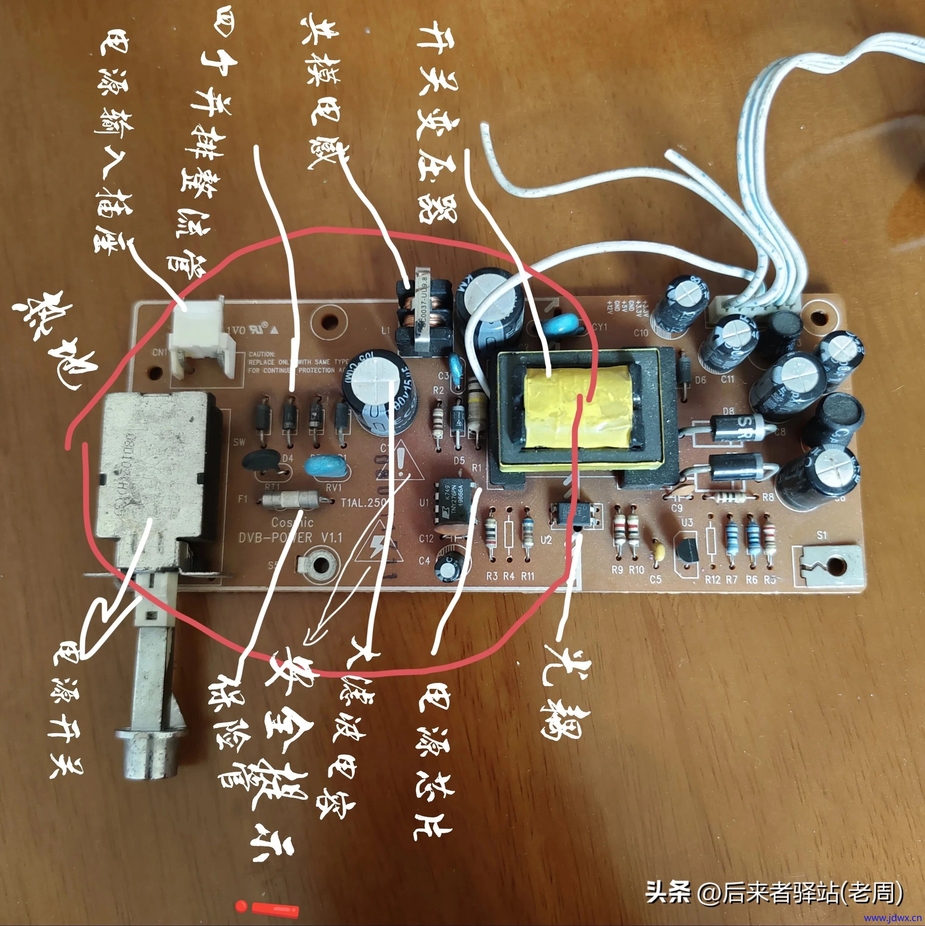

②看电路板正面冷地和热地都有特征性元件。
热地:电源输入线(或插座),有的还有电源开关,保险管、共模电感(像小变压器),最大的电解滤波电容,开关变压器,四个并排整流管或一个大的四脚整流桥,多脚芯片(电源芯片),以及开关管。
此外热地还有醒目的安全提示:❗

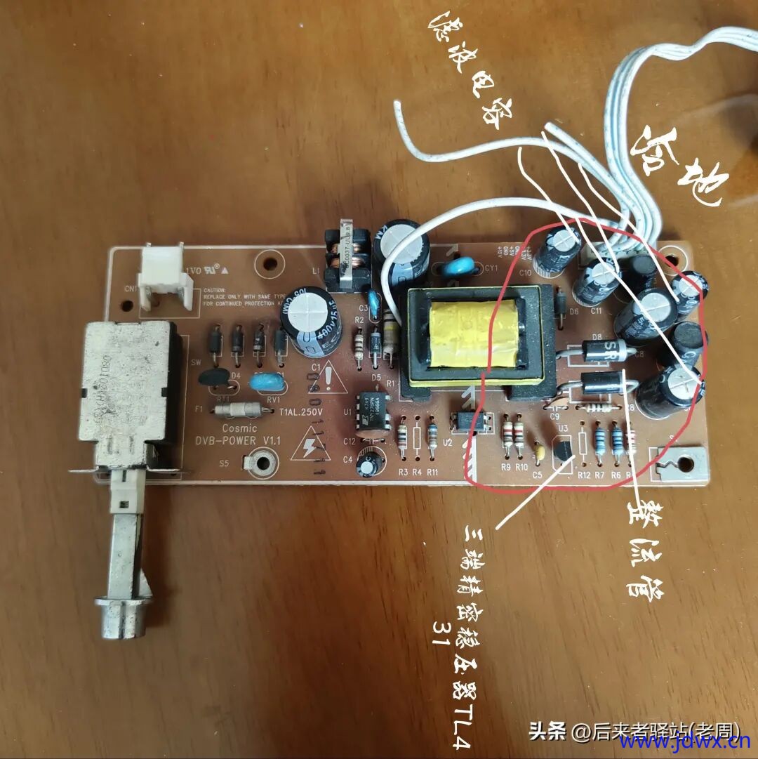

冷地:电源输出插座,有大个头整流管(比输入整流功率大),或者带散热片复合整流管(三脚),滤波电容较小
③开关变压器及光耦,一半脚跨在热地,一半脚跨在冷地。
根据以上特征,很容易找到并区分冷地和热地。

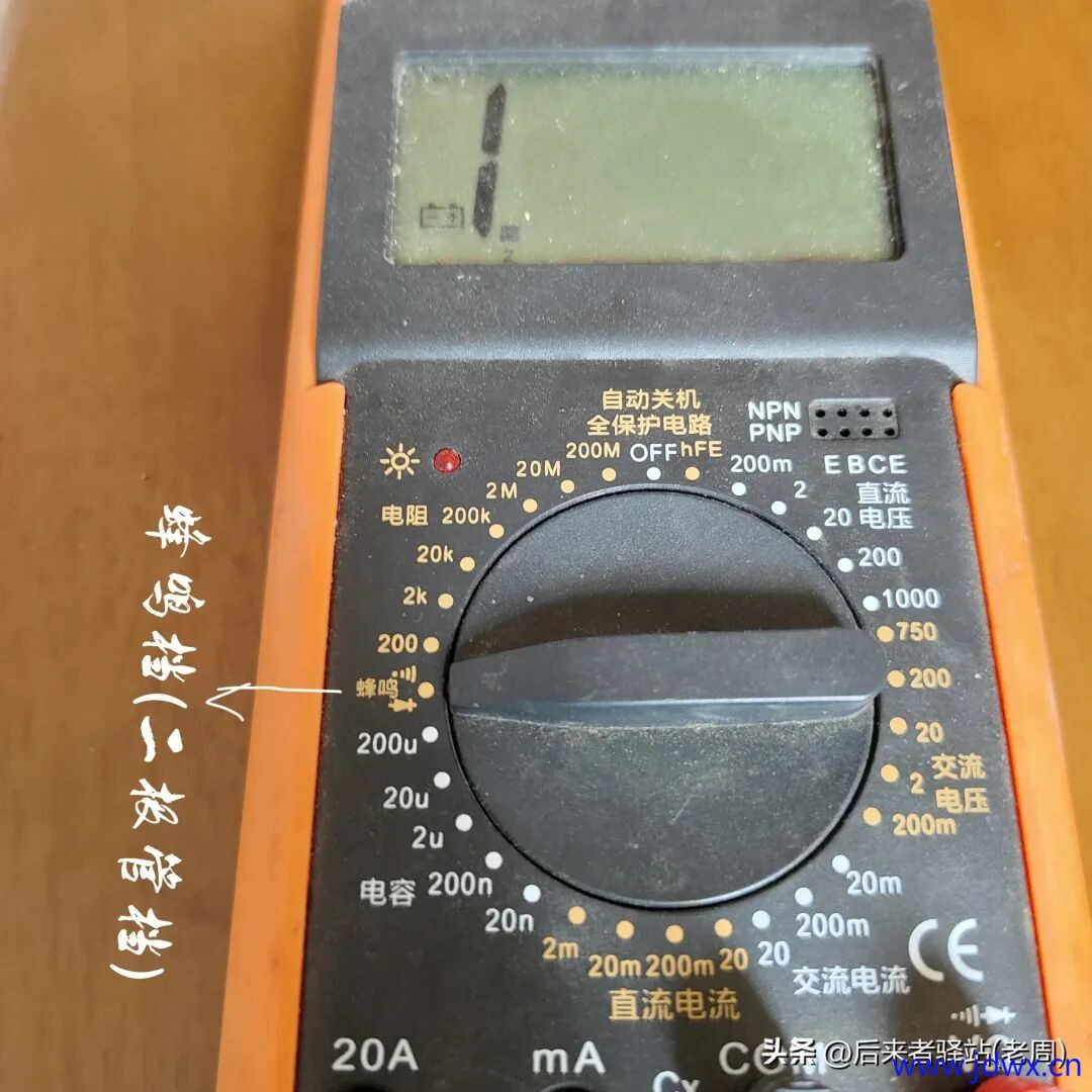

三、运用万用表二极管档(或蜂鸣档)检测晶体管元件

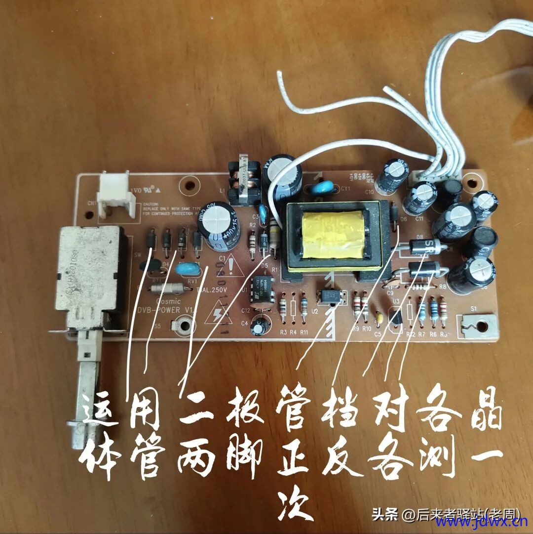

对热地及冷地晶体管元件进行地毯式检测,检测时,不放过任何一个晶体管,比如三极管、二极管、稳压管、开关管、光耦、三端精密稳压器等等。
有人说那不花很多时间吗?
其实熟练了,短短几分钟就够了,其实这也是维修人员常采用的方法、秘技。
如该晶体管拆下检测该两脚正反却正常,说明该两脚电路有短路处,沿路追查,直至找出短路处。
一般是有其它晶体管或芯片短路击穿,相关电路电容漏电击穿,该两脚电路铜箔腐蚀漏电或元器件碰锡、碰件等,细心查找,定会有结果。

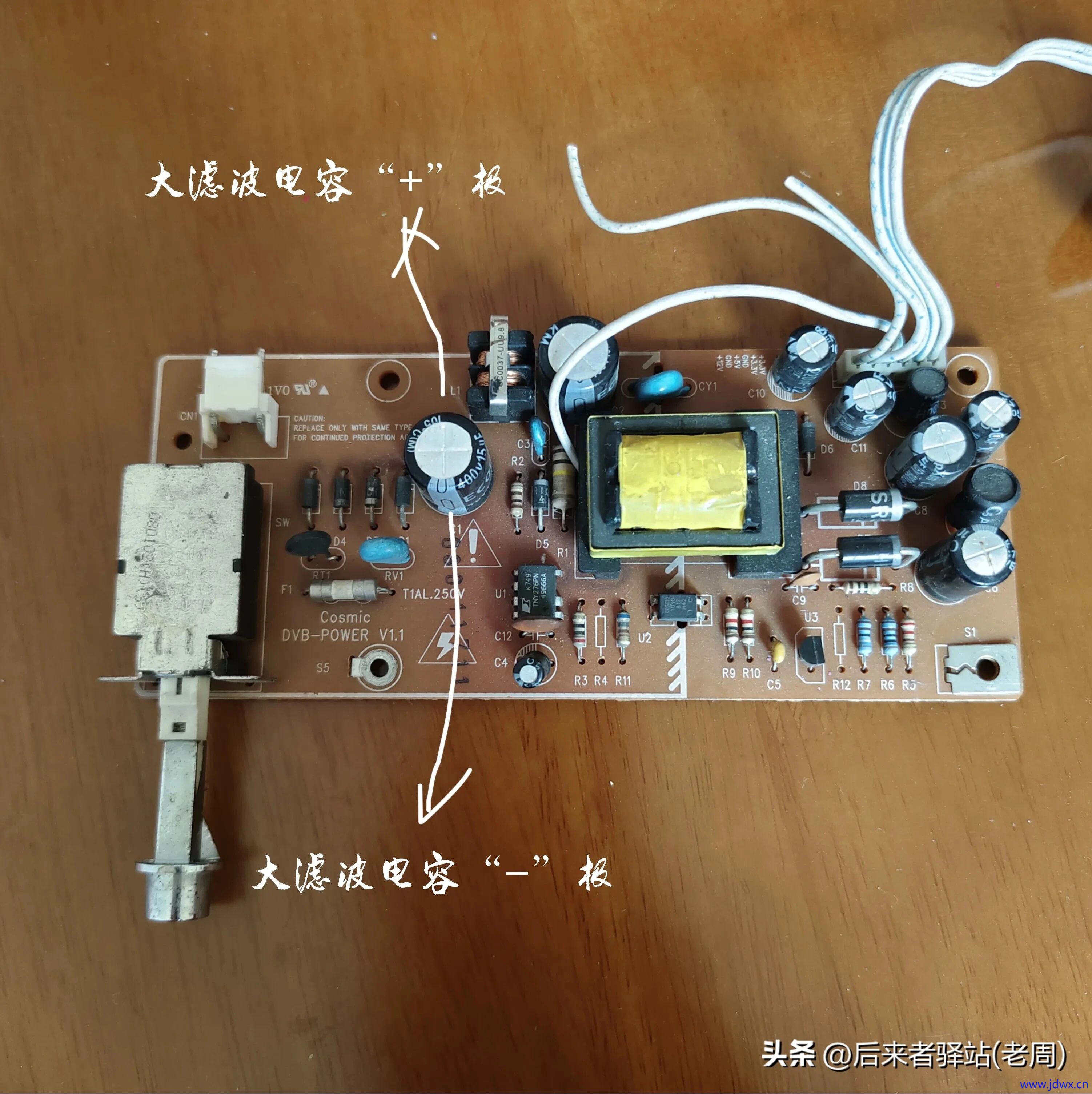

①先测热地+300V是否正常。
可选择热地大滤波电容两脚进行,测时要注意电容“+”、“-”极,用万用表直流1000V档,红表笔搭“+”极,黑表笔搭“-”极。
