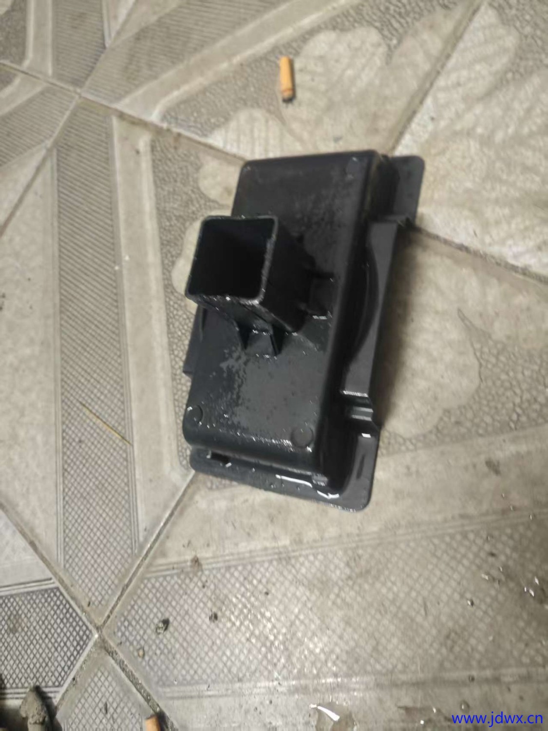

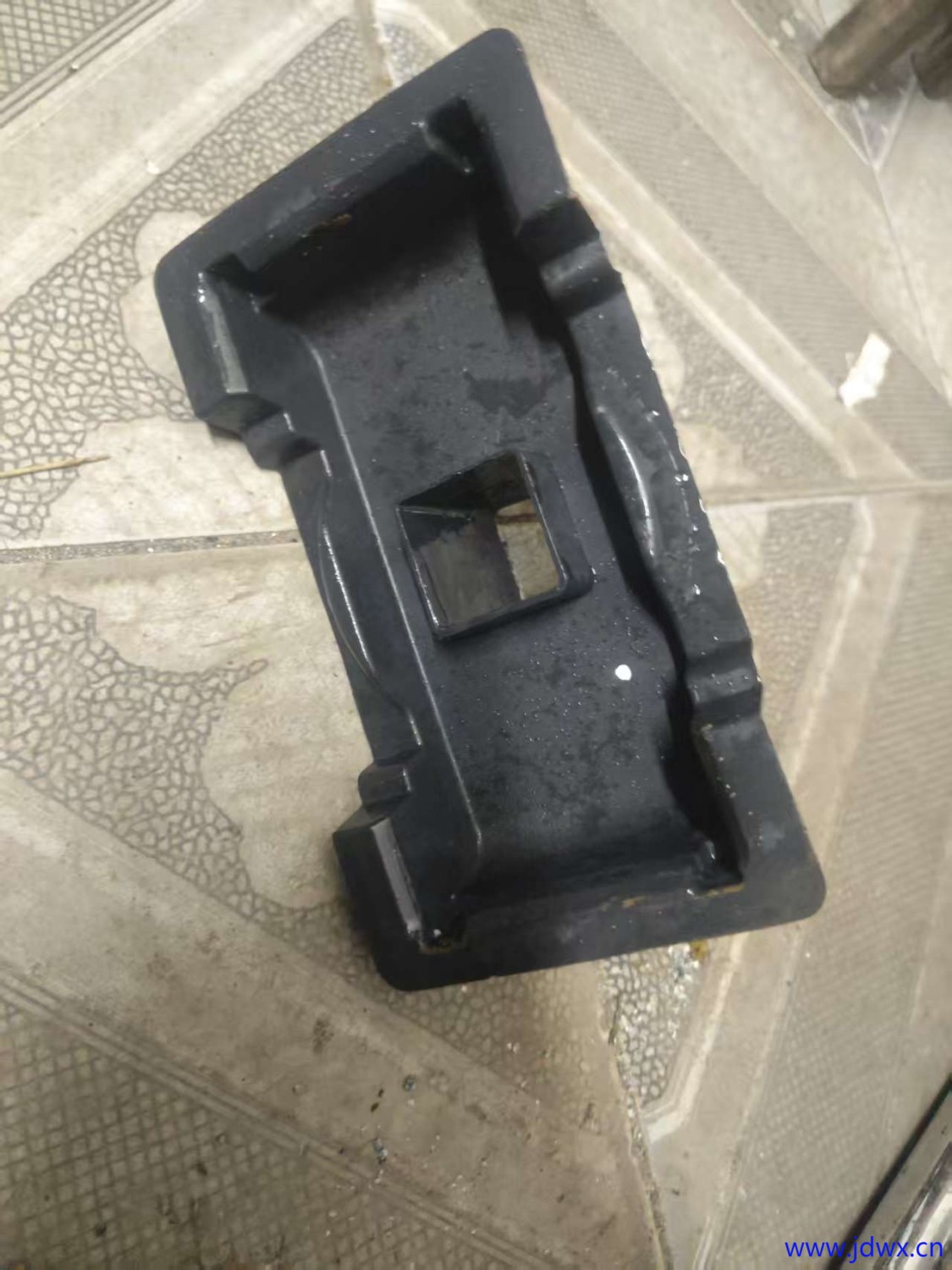

今天我修一个洗衣机也是,客户说洗衣机脱水很响之前没那么响,新买人家在洗衣机底部放了一个固定的黑胶,黑胶震动就咯咯响,拿好好了收了50大洋回到半路买了杯奶茶喝,太阳太大了
