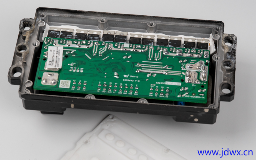

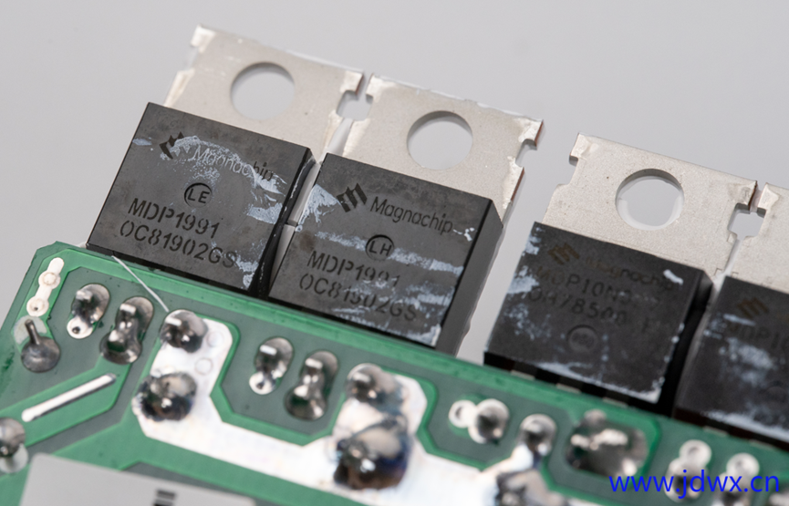

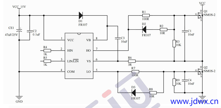

我之前已经拆解过了9号、雅迪、极核、小牛、小米滑板车、绿驹等各种品牌的电瓶车控制器。今天来拆解一个艾玛电动车控制器。

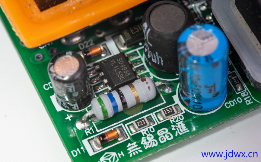

U3115S驱动MOS的典型电路。

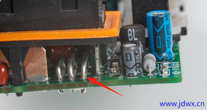

母线电流采样,用了三个直插件康铜丝采样电阻。
以上就是这个艾玛控制器的拆解。下面的文字连接,是我之前拆解过的其他控制器,感兴趣的可以看看,对比对比。
