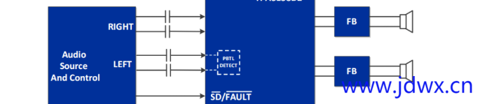

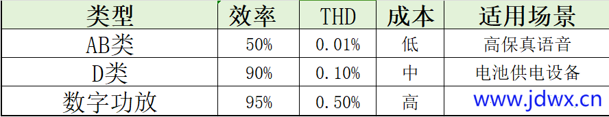

一、功放类型大PK:效率是关键!‌
         面对多种功放类型,如何选择?
  • A类 (纯甲类):线性度最好,音色纯净自然,高保真。但‌效率极低‌(20%-30%),发热巨大。
  • B类 (乙类):‌ 效率较高(约70%)。但存在“交越失真”,音质有妥协。
  • AB类 (甲乙类):‌ A类和B类的折中。‌效率待提升‌,但显著改善了交越失真,是多年前,汽车用音响等领域的‌常用方案‌。
  • D类 (模拟输入和数字信号2种通信):‌ 基于高速开关工作原理。优点显著:效率超高! (90%以上) 。发热极小体积可以做得很紧凑。
[color=var(--cos-color-text)]结论:‌ 为实现‌≥85%‌的高效率目标,‌成本限制,高效D类功放是不二之选!
[color=var(--cos-color-text)]     追求更多的音效算法,和效率---数字功放最优选!让小体积设备也能拥有澎湃音质!

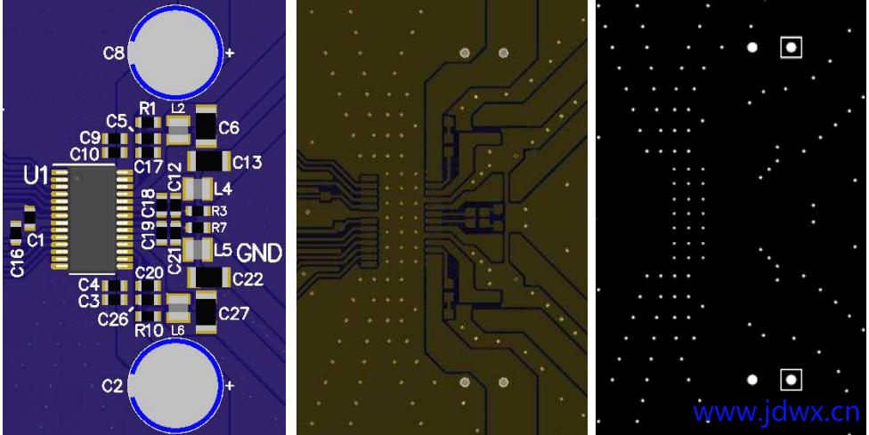

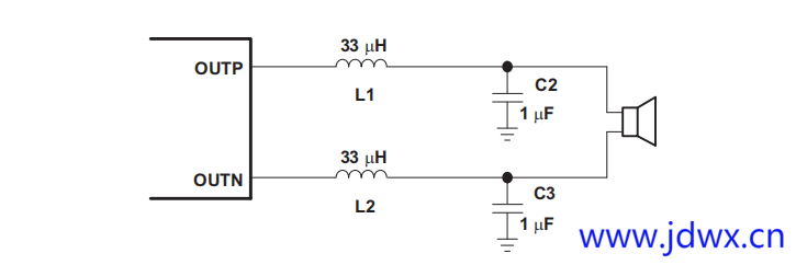

‌二、电路关键点:功放输出滤波
  • 输出滤波(核心):因D类功放输出的是高频PWM方波,需要LC低通滤波器还原成平滑的音频信号。根据奈奎斯特定理,滤波器的截止频率必须远高于音频最高频率(通常>30kHz),才能有效滤除PWM载波(通常在几百kHz)而不影响音频本身。原因:人耳可听音频上限为20kHz。
  • LC‌元件选择的参数如何选择:截止频率(fc) > 30kHz‌。
  • 计算公式:fc=1/(2πLC) (例图中计算约为27kHz)。

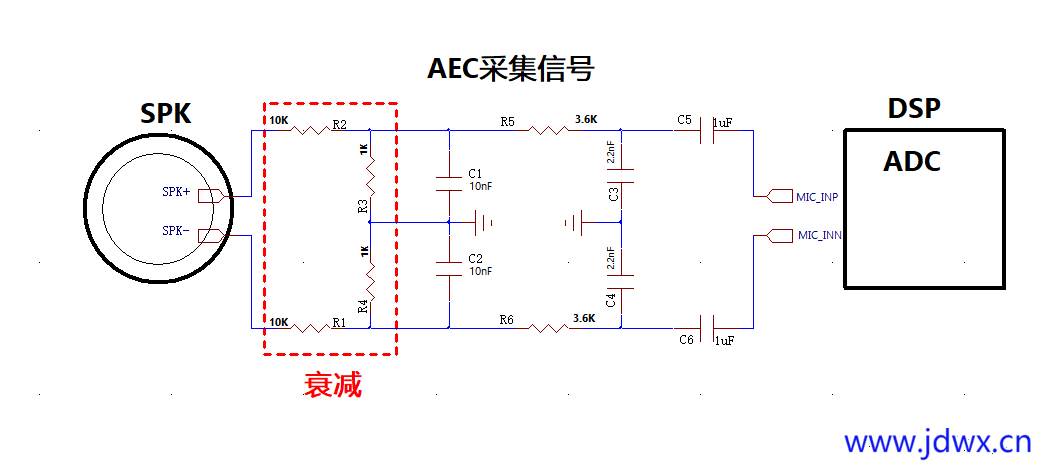

、电路关键点:喇叭信号回采AEC电路作用!
AEC的全称是Acoustic Echo Cancellation (声学回声消除)的核心功能是从喇叭(扬声器)输出端提取音频信号,用于后续的信号处理(如回声消除、音质监测、反馈控制等)。
    回声消除:如智能音箱中,麦克风会同时拾取环境音和喇叭播放的声音,回采喇                      叭信号后,可通过算法抵消这部分 “回声”,让语音识别更准确;
   音质监测:实时采集喇叭信号,分析失真、噪声等参数,反馈给功放调整输出;
   反馈控制:在功放电路中,回采信号用于闭环控制,稳定输出功率或降低失真。

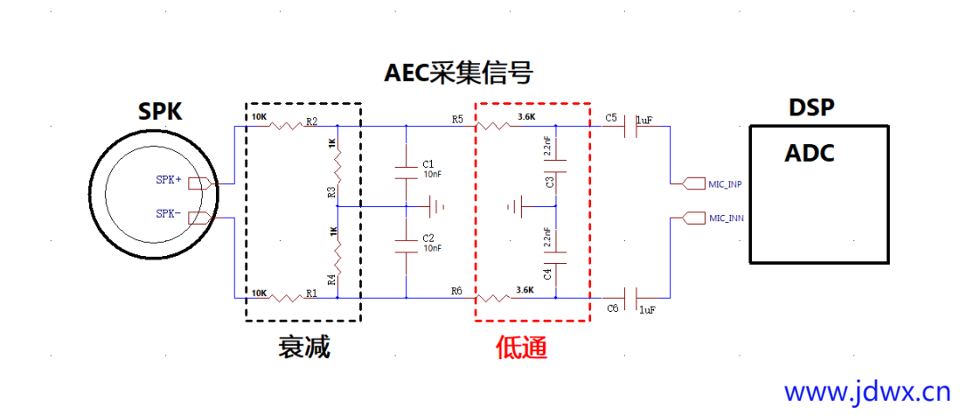

2. RC低通滤波电路:保留有效信号,滤除噪声。喇叭是感性负载(音圈有电感),且功放输出可能混入高频噪声(如开关电源干扰、射频干扰),需通过滤波电路提取纯净的音频信号(20Hz~20kHz)。计算公式:fc=1/(2πrc)。截止频率可滤除20kHz 以上的高频噪声,保留音频信号。
3. 耦合:适配后续电路的信号极性喇叭信号是交流信号,还有别的感扰信号,需通过电容耦合到ADC芯片。
五、完整喇叭信号回采的工作流程为:
  • plaintext喇叭输出端(高电压交流信号)
  • → 衰减网络:电阻分压,降低电压至安全范围。
  • → 滤波电路:RC低通/高通,滤除噪声,保留20Hz~20kHz音频。
  • → 送入ADC/DSP(将模拟信号转为数字信号)
  • → 算法处理(如回声消除、失真分析等)

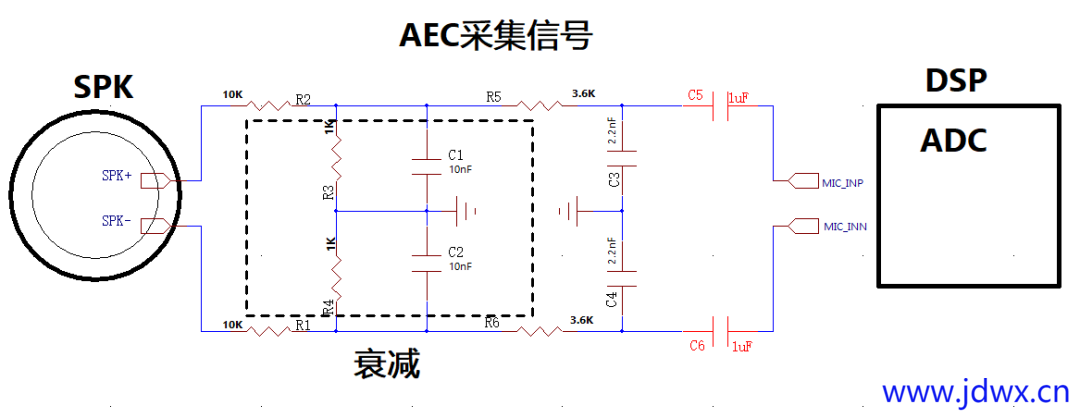

衰减比计算:根据喇叭最大电压和ADC输入上限计算,例如喇叭最大±30V,ADC上限 3.3V,需衰减比≥30:3.3≈9:1(实际取 10:1 留冗余);
阻抗匹配:回采电路输入阻抗需≥喇叭阻抗的10倍(如4Ω喇叭,回采输入阻≥40Ω,实际通常用10kΩ以上),避免分流影响喇叭音量;
接地处理:回采电路需单点接地,避免与功放、麦克风电路共地引入噪声;
动态范围:衰减后的信号峰峰值需小于ADC满量程(如 3.3V ADC,信号峰峰值    ≤3V),避免削波失真。通常音频信号小于1V。

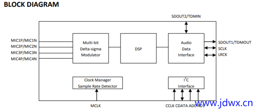

重点总结:对于不同DSP芯片,AEC电路不同!
对于有ADC输入的芯片,喇叭直接用衰减电路,后接入芯片的模拟音频输入口。     (PS:有些芯片内部支持ADC输出检测,软件自带AEC功能,更省事)对于没有ADC输入的芯片,如I2S通信,需增加 ADC转换芯片。
6d623e2acc74b3a8a389976b4b7f7f1a.png AEC回采信号通过差分走线输入到ADC芯片,MIC信号通常在mV级别,注意输入信号不要超过芯片输入的最大范围内,避免信号削波失真!
