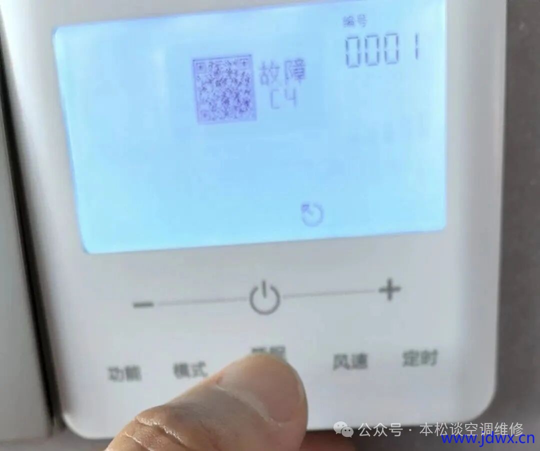

一、故障判断条件和方法:
当机组检测到室内机掉线台数超过3台时,机组将停机保护,同时线控器显示C4故障代码,像视频中那样。
二、可能原因:
1.通讯线连接不良,同时有问题的内机显示C0通讯故障《格力五六代多联机C0故障:诊断与修复指南》,《格力多联机C0故障快速解决(视频)
2.室内机掉电,这种情况比较多见,同时会伴随着CL故障代码交替闪烁,带电的内机总的制冷量不及主机制冷量的50%。
格力多联机 “CL” 代码故障:从发现到解决的全流程指南(视频)
3.内机主板工作异常,这二种情况比较少见。

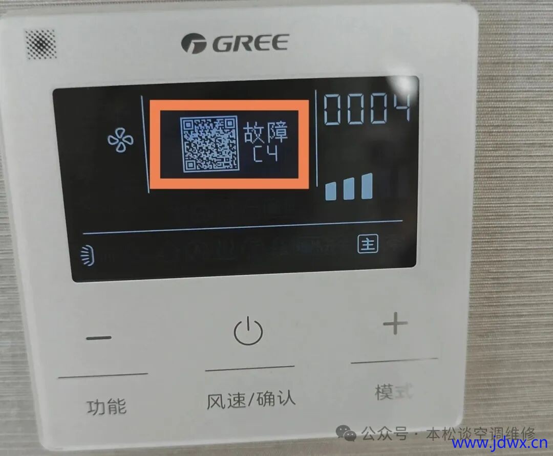

3f6de044b5ab7f6ad5d233ba69933f9a.jpg 第一步:核对格力室内机数量(关键前提)操作要点:通过格力外机查询在线内机数量,与实际安装的格力内机数对比。1.格力外机查询步骤:A. 在格力外机主控板短按 SW4(格力专用功能键),进入功能查询模式;B. 按 SW2 上选键,选择 “n9”,对应闪烁 LED 灯显示当前在线格力内机数量。2.结果判断:◦若格力外机显示数量与实际安装的格力内机数一致→ 进入第二步;◦若数量不一致→ 需通过格力工程调试软件重新配置(注意:数量一致时切勿调试,避免格力系统参数紊乱)。 第二步:检查格力内机电源供应(基础排查)1.格力电源专属确认:◦检查所有格力内机的 220V 电源是否接通(查看格力内机电源指示灯),未上电内机需排查格力空开、电源线连接,直接通电即可解决;◦若电源正常,观察格力线控器或接收灯板显示:无显示则格力内机主板异常,需更换原厂格力主板(型号需匹配格力机组)。2.进阶操作:电源无问题则进入第三步。第三步:排查格力通讯线连接(核心环节)格力故障特征:缺失的格力内机在线控器或灯板显示“C0” 故障,正常格力内机显示 “C4”。
b4923789af7db06bcf44b257ca1790d9.jpg 格力设备专属检查步骤:•A. 线路接触性排查:检查格力多联机专用通讯线是否存在断路、接触不良(格力通讯线接口需使用原厂端子),接驳处若氧化需用焊锡焊接(格力建议:避免直接缠绕接驳,防止信号衰减)。•B. 干扰源排查:格力通讯线是否与强电电源线并行或靠近变频设备等强干扰源,需按格力安装规范分开走线(间距≥30cm)。•C. 线路完整性排查:若格力通讯线断裂,需更换格力原厂认证的 RVVP 2×0.75mm² 通讯线(非原厂线材可能导致通讯不稳定)。•D. 硬件替换:若以上检查无误仍报“C0”,更换格力内机主板(需通过格力售后系统查询匹配型号,如 GMV-NDM 主板系列)。四、格力多联机实操小贴士•工程调试注意:仅当格力外机显示内机数与实际不符时,使用格力专用调试工具(如 口袋精灵或者调试软件、蓝牙调试器)操作,避免误改格力系统参数。•通讯线处理:按格力安装手册要求,通讯线需穿金属波纹管屏蔽干扰,接驳处做好防水绝缘处理。总结:格力多联机 C4 故障多由内机电源、通讯线或主板异常引起,按 “格力设备数量核对→电源→通讯线” 三步排查,可高效定位问题。
