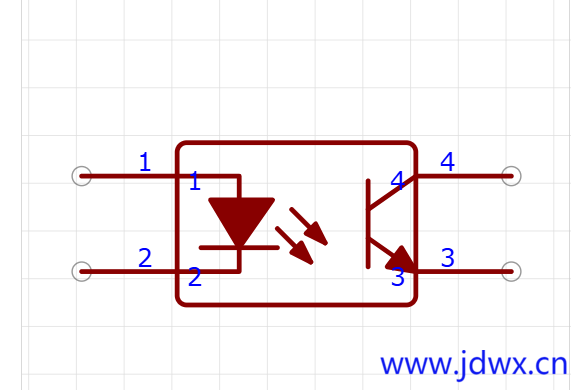

“普通光耦”并不是一个严格的、有官方标准的术语,而是一个在电子工程师、爱好者和采购人员中广为流传的习惯性叫法。它通常指的是那些性能参数最基础、用途最广泛、价格最便宜、产量最大的光电耦合器。
结构简单:采用最经典的 LED + 光电晶体管 结构。
性能参数:“够用但不高”,但足以满足大部分消费电子和工业控制中的安规要求。
用途广泛:主要用于信号隔离和开关控制,而不是用于传输模拟信号或高频数字信号。
最常见的“普通光耦”型号:
PC817系列(来自Sharp/夏普)
EL817系列(来自Everlight/,亿光)
LTV817系列(来自Lite-On/光宝)
TLP521系列(来自Toshiba,/东芝

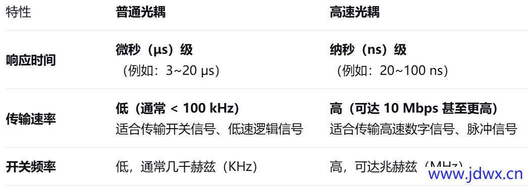

高速光耦与普通光耦之间是按照什么分类的?
速度与电流传输比(CTR):
普通光耦:高 (通常50% ~ 600%)用小输入电流就能获得较大的输出电流。
高速光耦:低 (通常20% ~ 100%,甚至更低)因为光敏二极管效率低,且IC需要消耗电流。
高速光耦与普通光耦是按照响应速度/开关速度这一核心性能指标进行分类的。为了实现高速,它们在内部结构上存在本质区别(光电晶体管 vs. 光敏二极管+IC),并因此带来了CTR和应用场景上的巨大差异。在选择时,如果电路信号频率高、边沿要求陡峭,就必须选择高速光耦;如果只是简单的电平切换和隔离,普通光耦是更经济实惠的选择。
