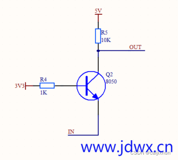

其中IN为低压系统,OUT为高压系统,以3.3V和5V举例,
当IN端为3.3V高电平时,Q2三极管Ube电压差小于0.7V,Ub<Uc,Q2三极管截止,由于R5电阻上拉至5V,因此OUT端电压为5V;
当IN端为0V低电平时,Q2三极管Ube电压差大于0.7V,Ub>Uc,Q2三极管导通,OUT端电压等于IN端,也为0V;
由此实现3.3V至5V的电平转换。
当然,我们也可以将三极管替换为mos管。

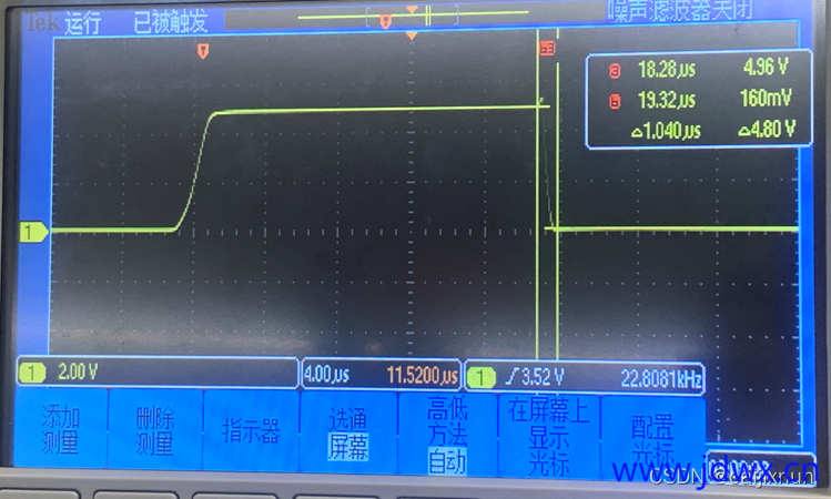

在测试中,我们发现一个奇怪的现象,我们把波形放大,发现电平并不是马上从0V上升到5V,而是先升到3.3V,再升到5V,整体需要花费一定时间,其中三极管大约0.95us,mos管时间长一些,约4us,mos管波形如下图
由此可知,方案一存在响应较慢的弊端,针对信号频率超过1Mhz的场景,方案一会导致波形失真,信号损失。

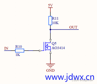

若将三极管替换为mos管
波形如下
上升波形
下降波形
可见响应速度也得到很大的提升。
