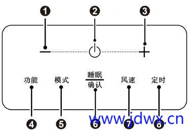

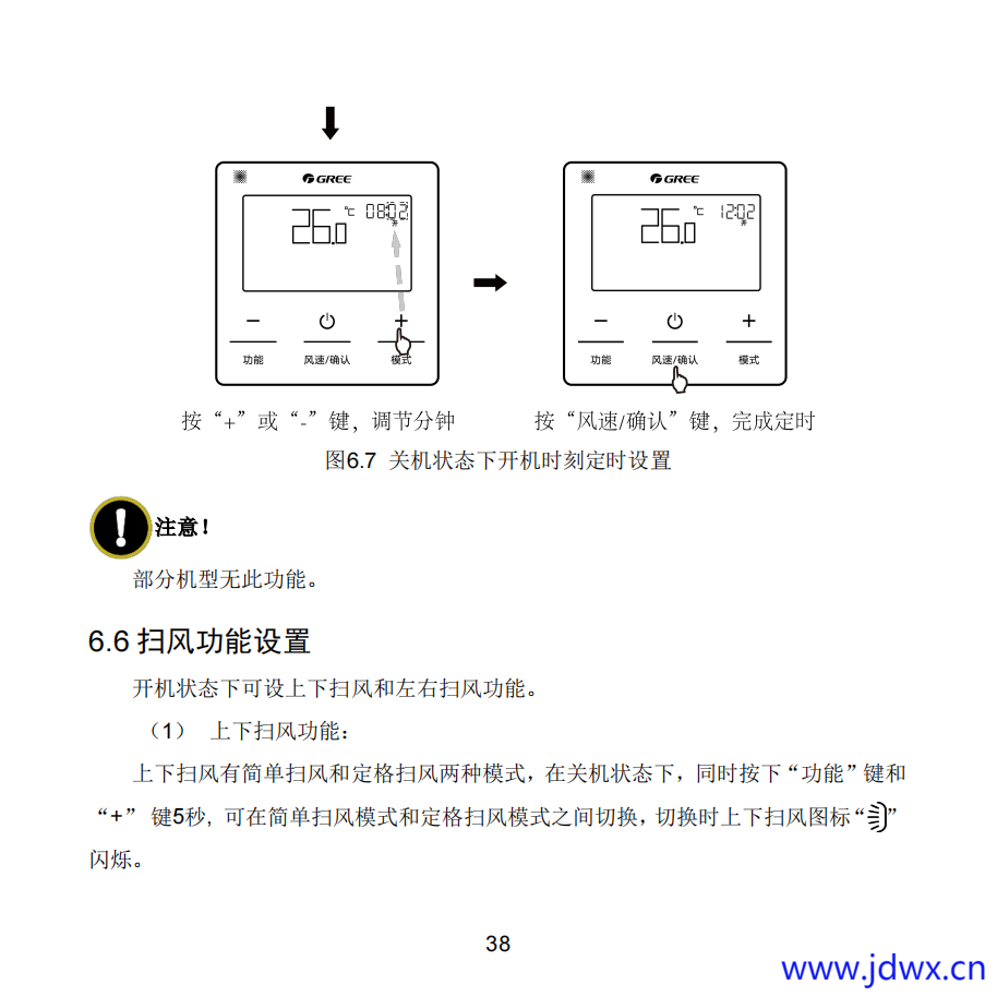

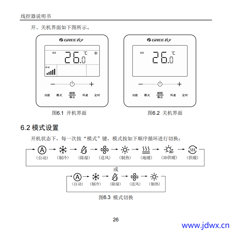

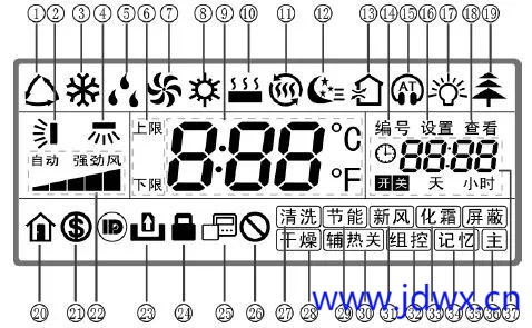

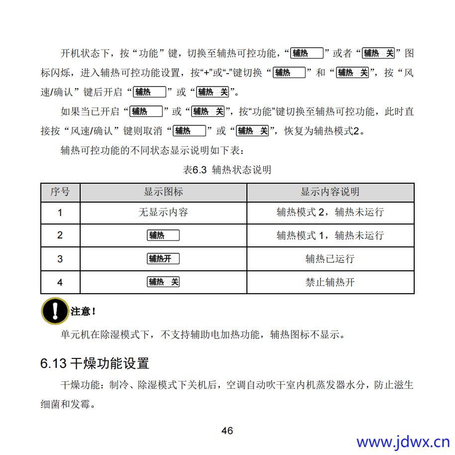

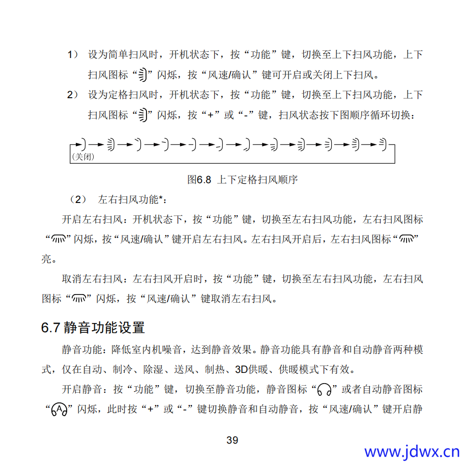

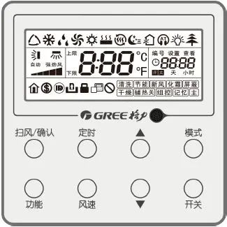

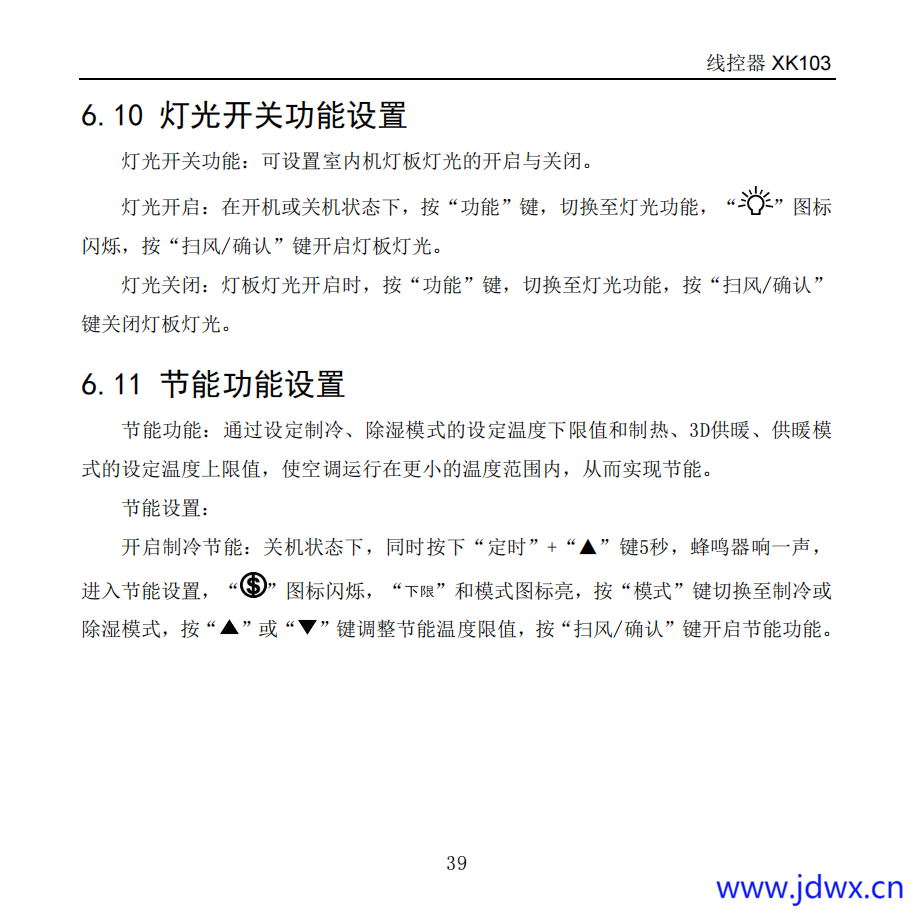

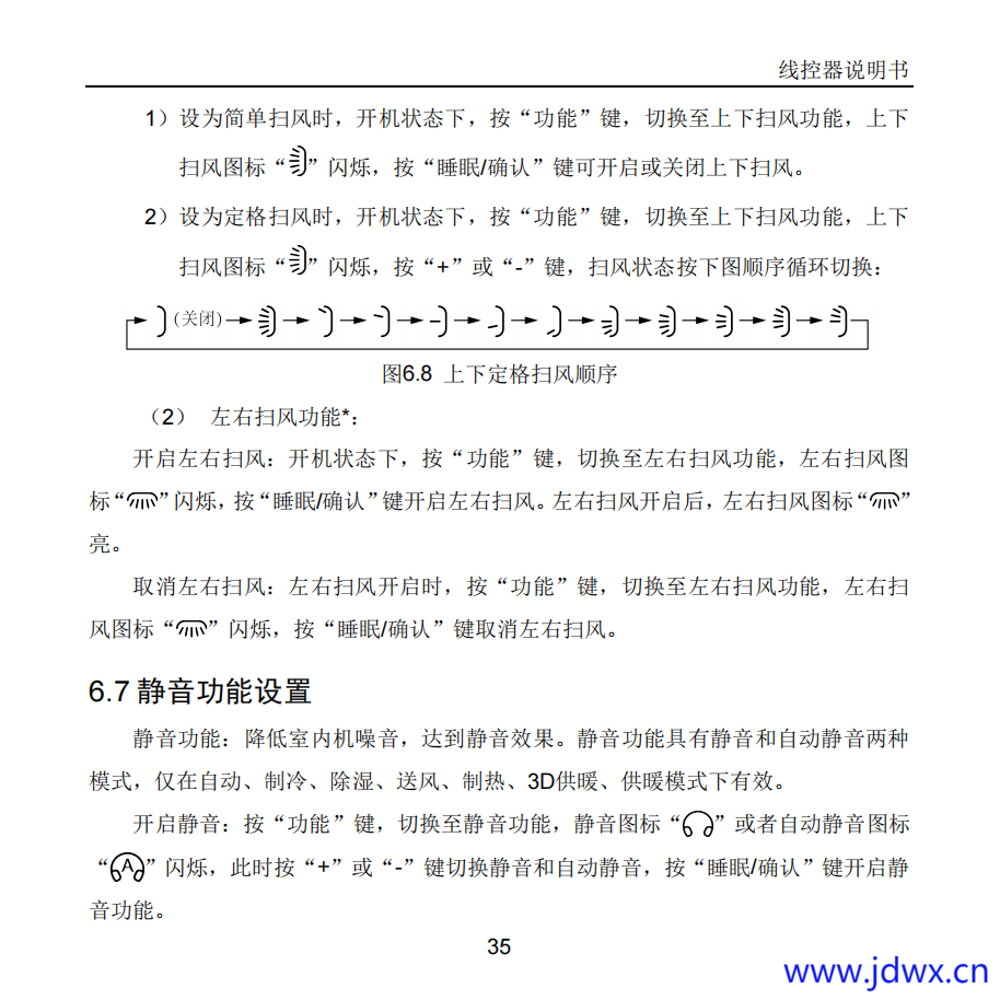

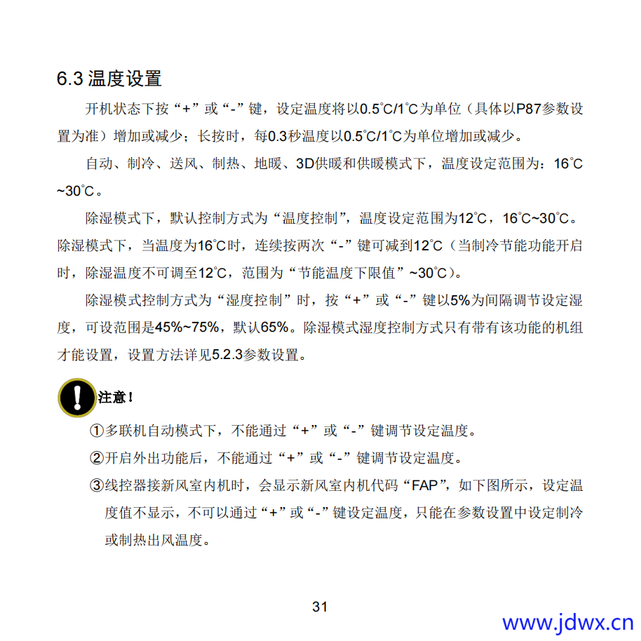

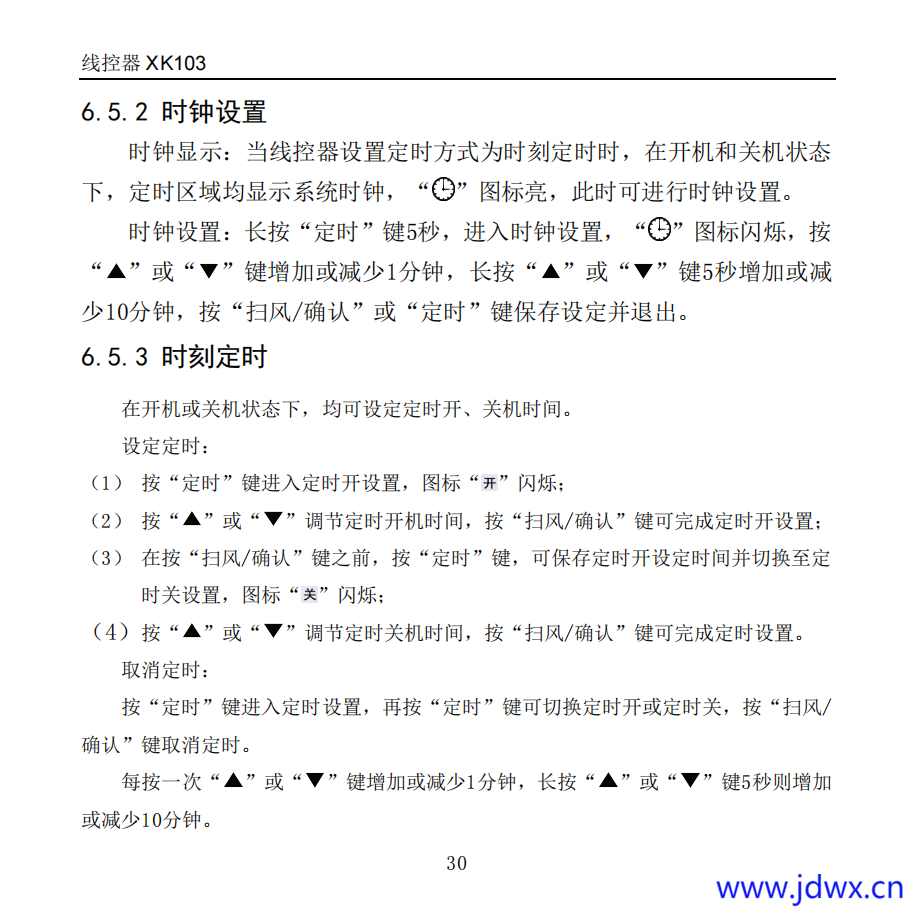

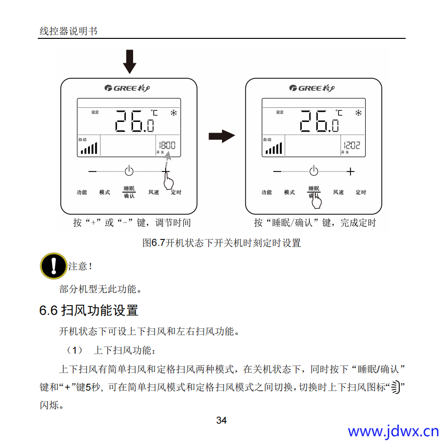

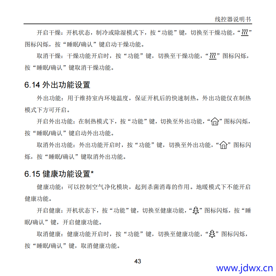

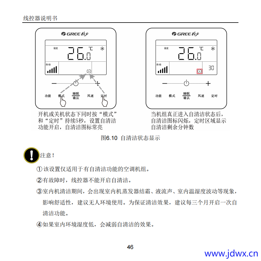

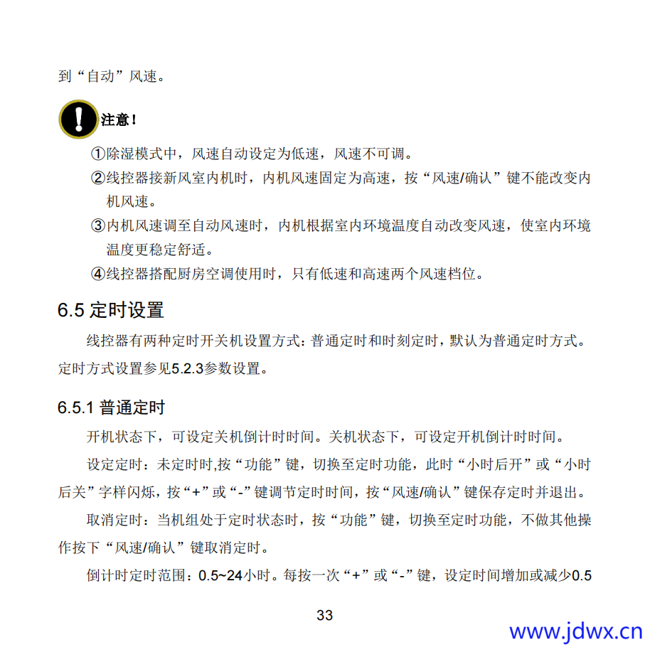

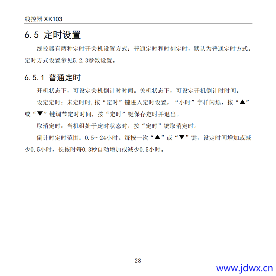

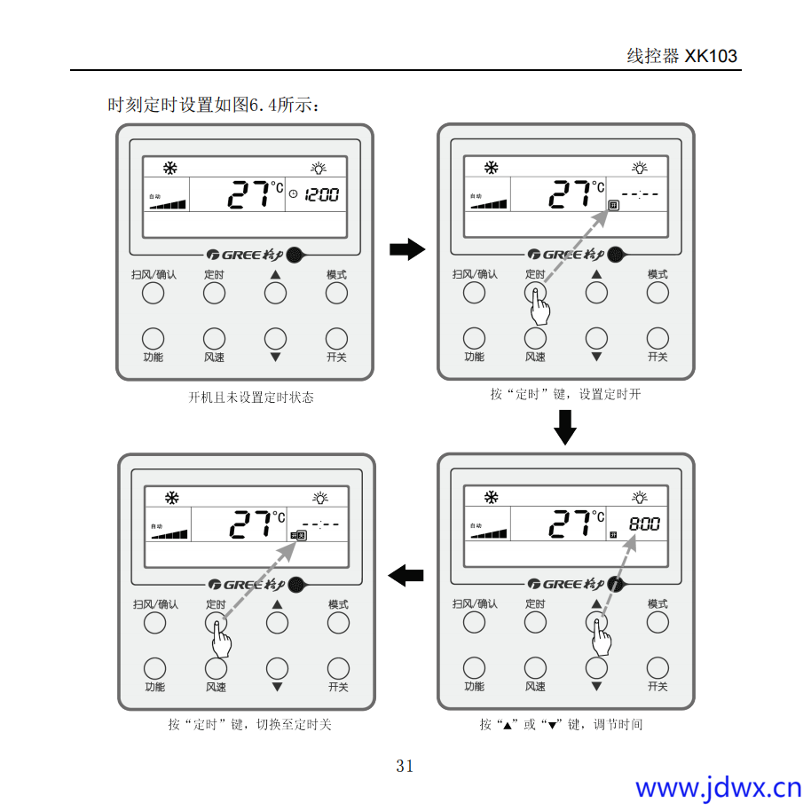

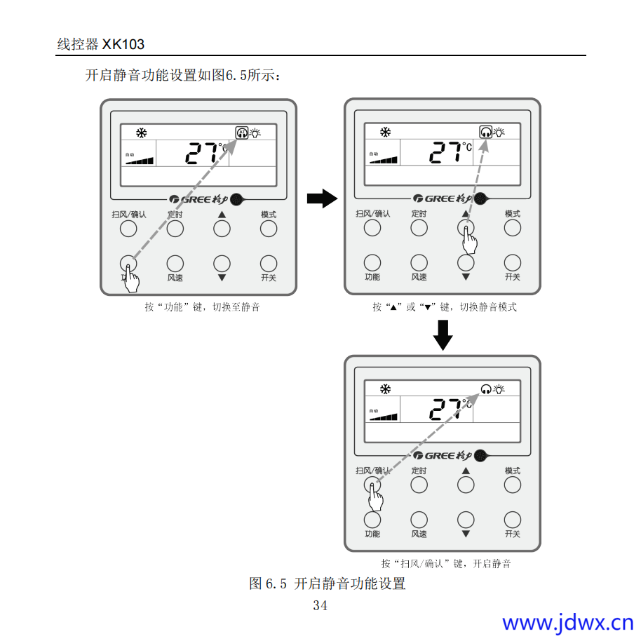

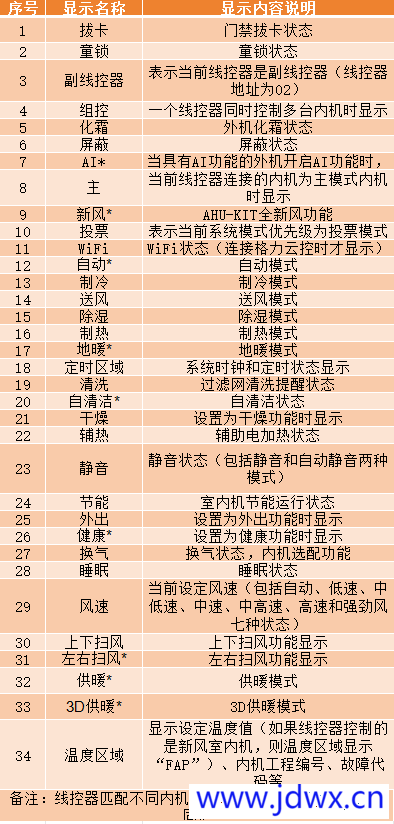

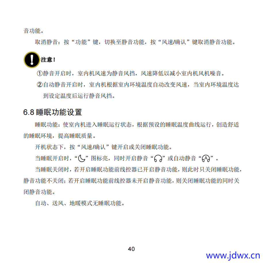

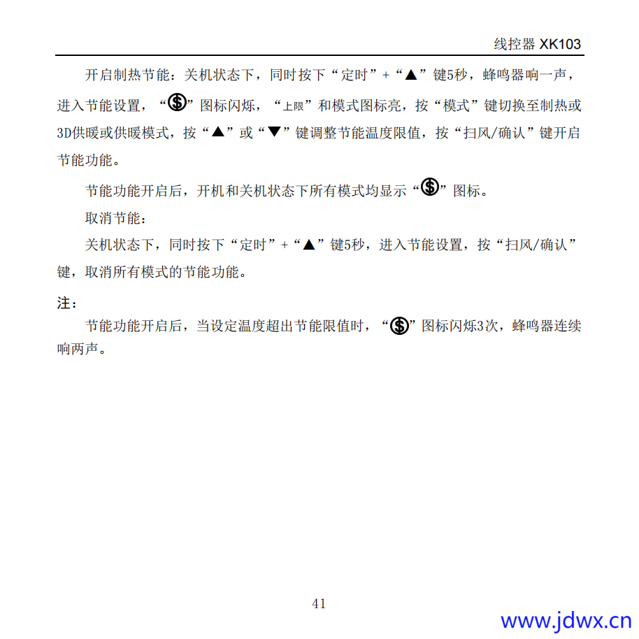

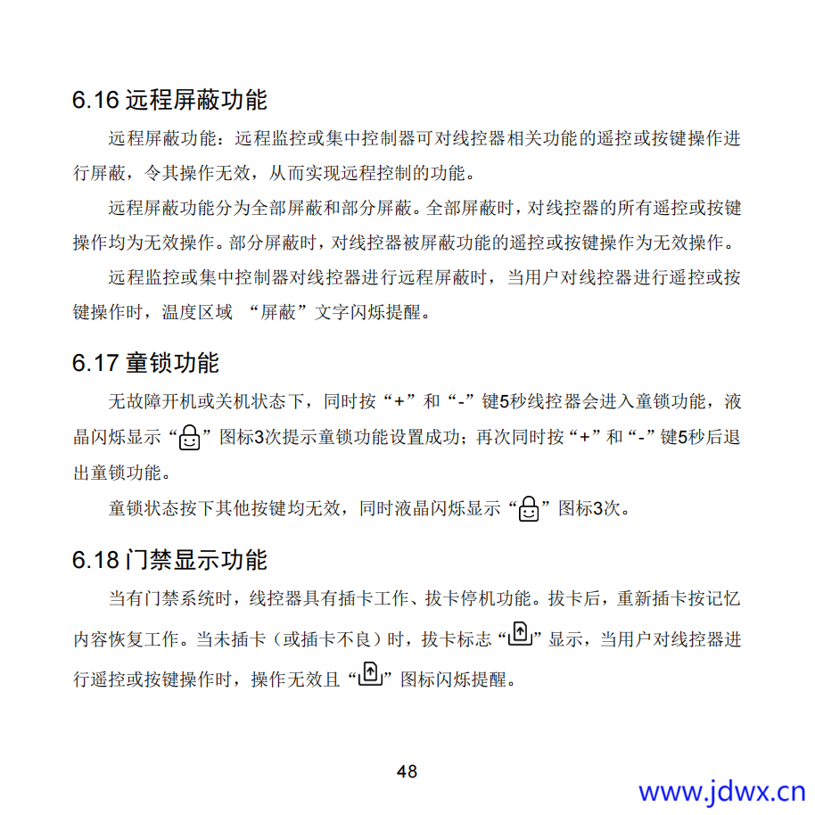

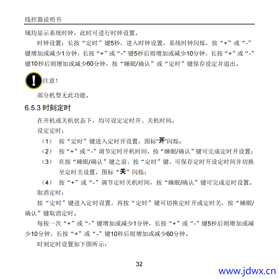

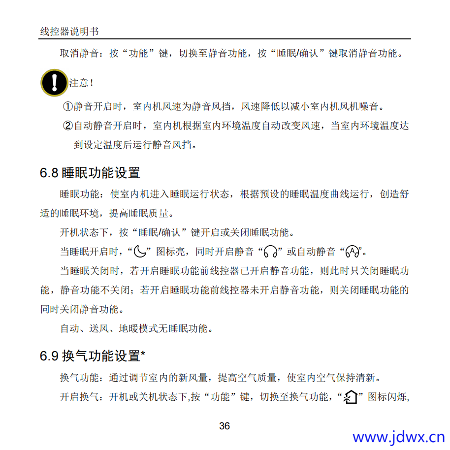

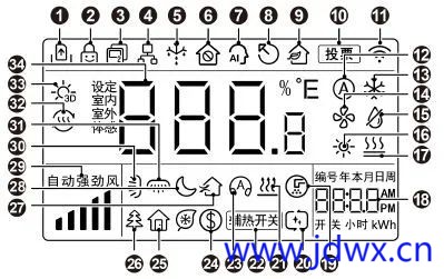

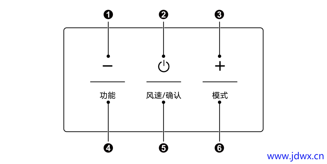

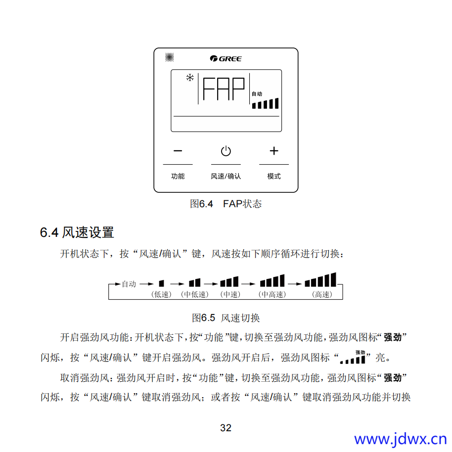

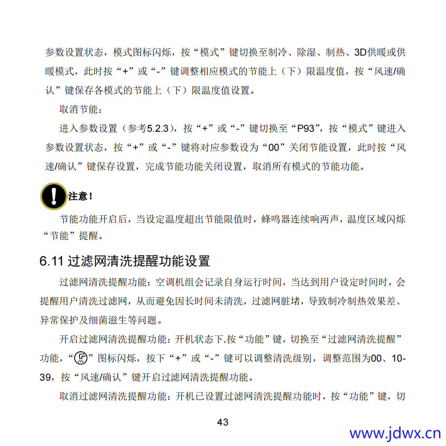

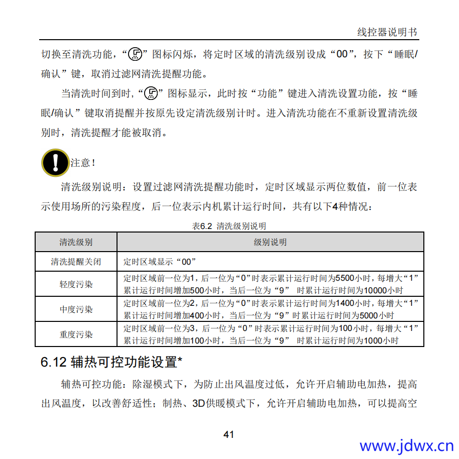

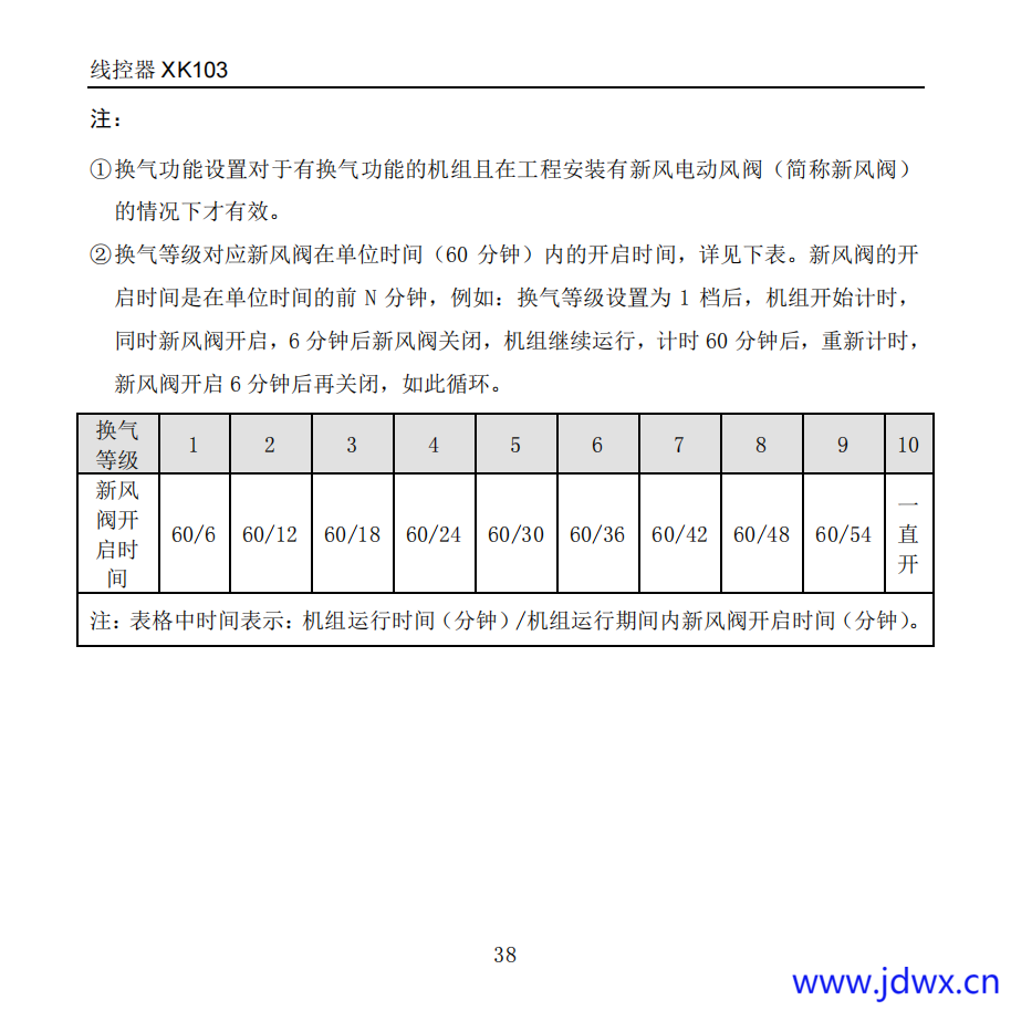

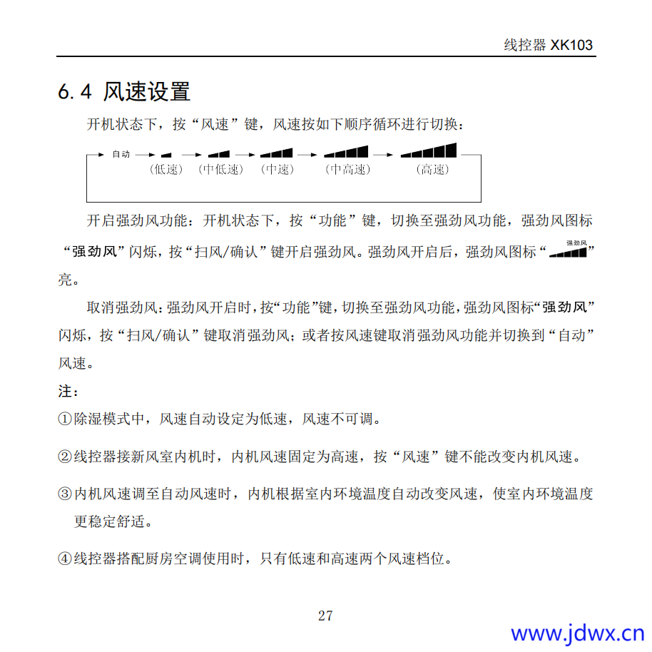

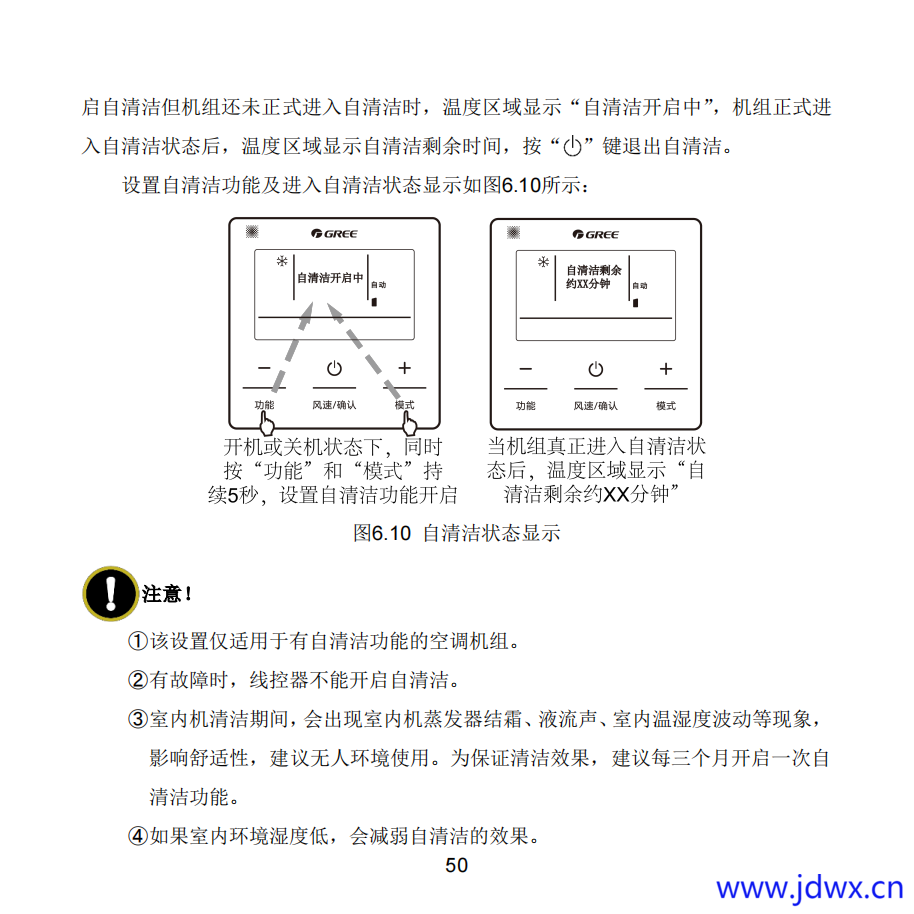

格力线控器XC70-24/H、XC70-33/H2、XC70-33/H1、XC71-24/Hb1、XC71-24/HCb1、XK103隐藏功能设置教程,如下:
Central Air Conditioning User Manual
格力中央空调线控器使用手册
XC70-24/H
XC70-33/H2
线控器
线控器液晶图示
线控器按键图示
线控器操作说明
左右滑动查看更多
XK103
XC70-33/H1
线控器
线控器液晶图示
线控器按键图示
线控器操作说明
左右滑动查看更多
XC71-24/Hb1
XC71-24/HCb1
线控器
线控器液晶图示
线控器按键图示
线控器操作说明
左右滑动查看更多
END
