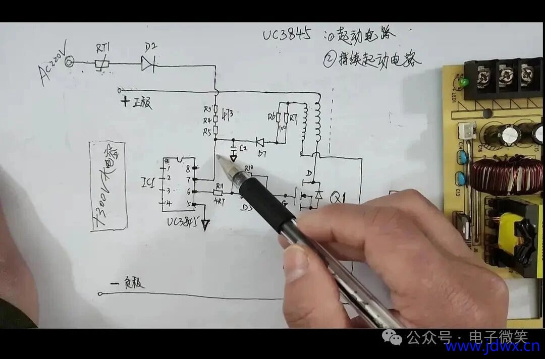

判断uc3842好坏的简单方法 UC3842电源管理芯片的好坏判断方法,核心是“一测二看三上电”。
1613
58
3万
32644
发表于 2025-9-6 14:53:41 | 显示全部楼层 |阅读模式
一、 断电初步判断(安全第一)
1. 外观检查:观察芯片表面是否有裂痕、鼓包或烧焦的痕迹。
2. 万用表测量:使用二极管档或电阻档,重点测量第6脚(输出)与第5脚(地) 之间的阻值。若两者短路或阻值极小,则芯片内部开关管已击穿,确定损坏。
二、 上电关键测试(核心步骤)
警告:操作涉及高压,务必注意安全!建议电源输入串接灯泡限流。
给芯片的第7脚(Vcc) 和第5脚(地) 之间加上12-18V的直流电压(可用可调电源)。然后:
1. 测基准电压(最关键):立即测量第8脚(Vref) 的电压。
   · 好芯片:会输出一个非常稳定且精准的+5.0V直流电压。
   · 坏芯片:电压为0V、远低于5V或剧烈波动。无5V基准,芯片必坏。
2. 看供电电压:观察第7脚(Vcc) 的电压。
   · 正常:维持在12V-18V之间。
   · 异常:电压在10V-16V之间反复跳动(“打嗝”),这通常表明后级电路(如开关管、反馈环路)有问题,不一定是3842本身损坏,需进一步排查。
3. 查输出驱动:在满足条件前提下,用示波器测量,(尽量不用万用表测量6脚,可能造成3842损坏),示波器可看到清晰方波。无方波输出则3842损坏
三、 最终确认:替代法
如果条件允许,用同型号的良品芯片替换上去。若电路恢复正常,则证明原芯片损坏。这是最可靠的最终验证方法。
总结: 判断UC3842好坏,上电后第8脚是否有稳定的+5V基准电压是黄金准。配合断电测短路和上电看输出,即可快速准确地做出判断。

发表于 2025-9-7 10:02:58 | 显示全部楼层
很实用。但第二步,可以直接用20V电源接第7脚来看8脚有无+5V基准电压。也能检查其它故障。这样可避免上高压的危险和找灯泡的麻烦。
