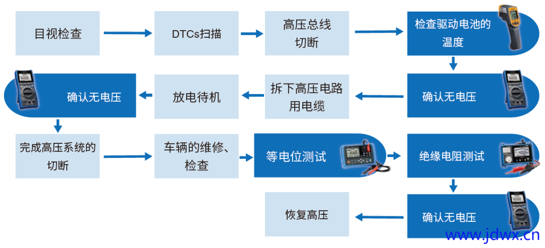

随着电动汽车的普及,维护保养至关重要。定期维护可延长电池寿命,确保安全,提高效率,降低成本。由于电动汽车使用高压电,维护时需采取预防措施确保安全。
上面是电动汽车保养中切断和维修检查高压系统的图示
高压系统恢复流程:
在完成高压系统切断流程之后,我们就可以对车辆进行维修和检查测试了。

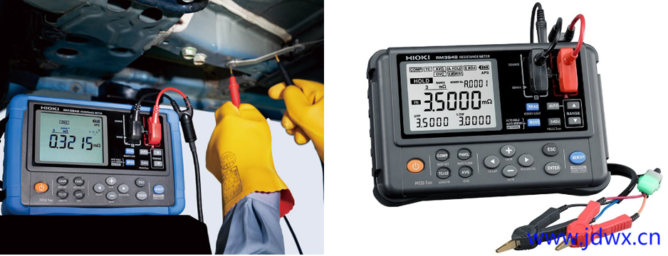

1、等电位测试(低电阻测量)
在安装或更换高压部件后进行此测试。确保所有底盘、屏蔽等的部件正确地进行了等电位连接。测量连接高压部件的汽车底盘与大地之间的电阻。如果电阻很高,则高压部件可能安装不当。

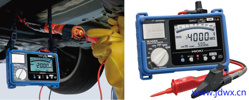

2、绝缘电阻测试
·  检查高压系统与大地之间的绝缘不良
·  测试部位为高压线电池侧的连接器和逆变器侧的连接器
·  测试各连接器端子与车辆底盘接地之间的绝缘电阻
·  测试电压必须高于车辆的电池电压。测试电压因车型而异,详情请咨询车辆制造商

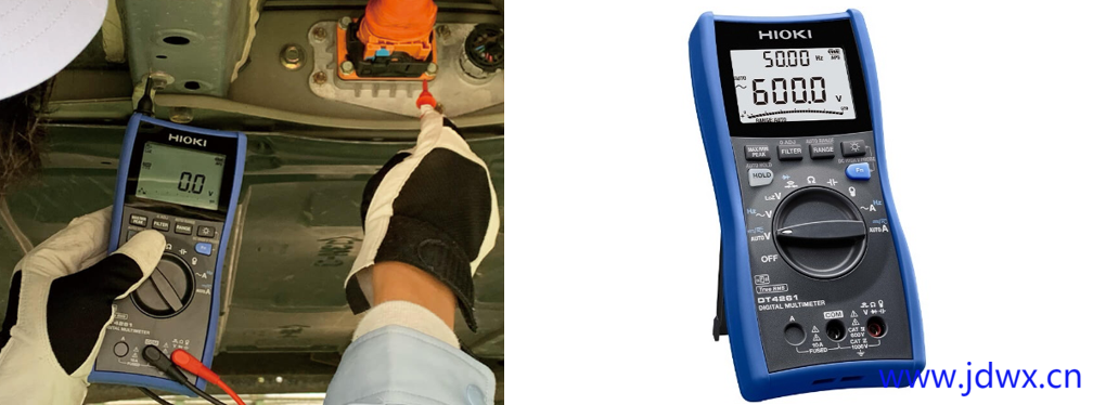

3、无电压检查(直流电压测量)
车辆维修和检查完毕后,在恢复高压之前,应对蓄电池和逆变器侧再次进行无电压测量。
4、高压恢复(完成维保)
连接高压线并安装检修塞或开关,使车辆的高压系统恢复通电状态。

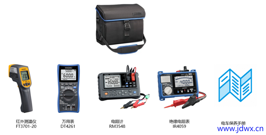

日置电车维保套装,全方位为电车安全保驾护航
