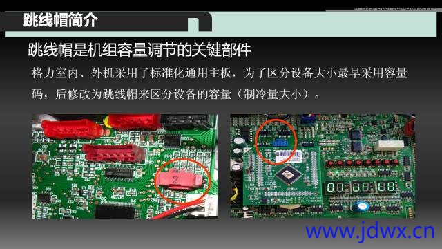

跳线帽型号与主板不配套,或者没有安装跳线帽报d9故障。跳线帽实际上是跟机型对应的电子膨胀阀有关系,如果主机使用的电子膨胀阀一样,跳线帽的型号也是一样的。
d9故障可能的原因有以下几点:
■跳线帽未安装(多出现在更换内机主板后,忘记把旧板上的跳线帽恢复回去)。
■跳线帽号错误(恢复的跳线帽和内外机的制冷量不匹配)
■检测电路异常(主板问题)
故障排查解决:
具体的排查与解决方法:
1.检查跳线帽是否安装:查看外机主板或内机主板上的跳线帽安装位置,确认是否有跳线帽。如果跳线帽缺失,从同型号主机上拆下一个跳线帽,或更换一个新的跳线帽并正确安装,然后再次给主板供电,看 d9 故障代码是否消失。
2.检查跳线帽型号是否正确:确认跳线帽的型号与主板是否配套。如果跳线帽号错误,即恢复的跳线帽和内机的制冷量不匹配等情况,需要更换为正确型号的跳线帽。
3.检查检测电路:如果跳线帽安装正确且型号匹配,但仍显示 d9 故障,可能是主板的检测电路出现异常。此时需要专业人员使用专业工具,检查主板上与跳线帽检测相关的电路,查看是否有元件损坏、线路断路或短路等问题。如果发现问题,需要更换相应的元件或修复线路。
跳线帽在主板上很小,不到指甲盖大,容易被人忽略掉!根据实际维修的经验,发现多数d9故障都出现在新更换内机主板时!希望能引起注意!
