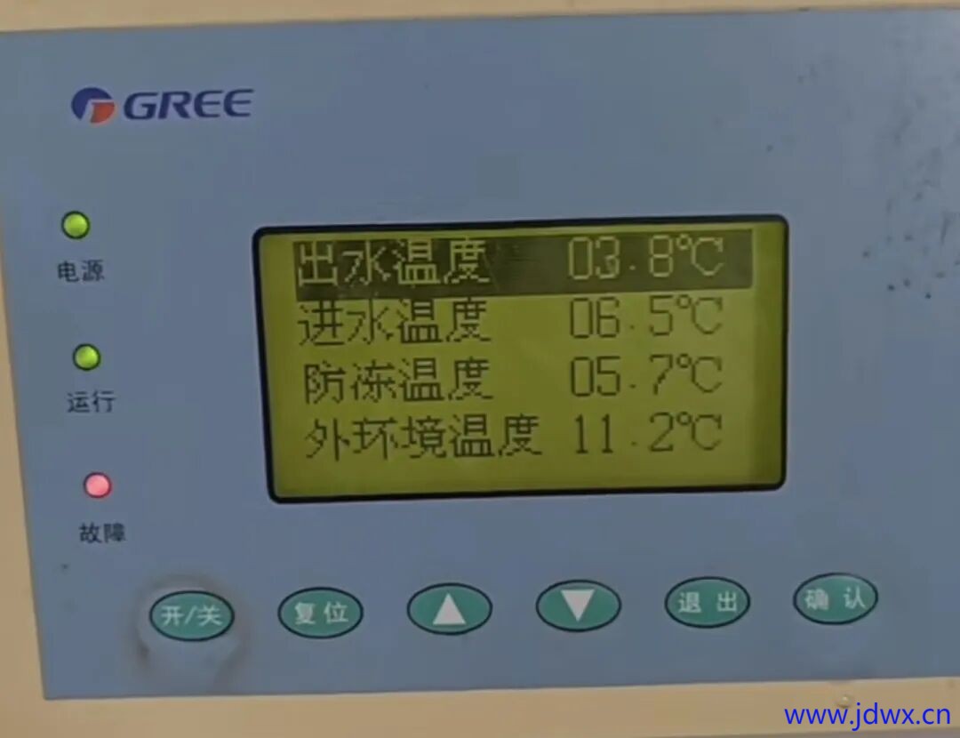

一、水温超标不停机,两大核心原因跑不了
其实,这种情况并非机组失控,而是由两个缺一不可的充分必要条件共同导致的,咱们一个个说清楚:
1.水流量不足或室内负荷过低,水温速降
这是水温跌破设定值的直接推手。要么是水系统里有阻碍,水流变慢了;要么是室内开的内机太少,负荷 撑不起机组运行。就像大马拉小车,机组一发力,水系统温度就被 快速拉低,很快跌破 7℃的出水设定值。
2.最小停机时间限制,压缩机 到点才下班
格力模块机有个保护机制”——最小运行时间不低于 6 分钟。哪怕水温在 6 分钟内就降到了设定值以下,只要没到6分钟,压缩机就不会停机。这是为了避免机组频繁启停损伤部件,但也会在上述 水温速降的情况下,出现 水温超标仍运行的现象。
二、四步排查法,快速解决问题
找到了根源,解决起来就有方向了。咱们按先查水系统,再查负荷的思路,分四步排查:
1. 查室内水系统:别让 脏堵拖后腿室内机的过滤器脏堵、电动阀没打开,是水流量不足的常见原因。水流通路被堵,水流变慢,机组降温力出一孔,水温自然降得快。
解决办法:拆检室内机过滤器,清洗滤网;检查电动阀是否卡滞,确保阀门正常开启,让水流畅通。
2. 查水泵进口:过滤器是 第一道关卡
水泵进口的过滤器如果被杂质堵了,会直接导致水泵抽水效率下降,整个水系统流量不足。
解决办法:关闭水泵电源,打开进口过滤器端盖,清理里面的泥沙、杂质,清洗后复位即可。
3. 查水系统:缺水、有空气都是 隐形杀手水系统里缺水,或者管道内残留空气,会导致水流断流变缓,换热效率下降,水温也会被快速拉低。
解决办法:检查补水阀是否正常,给系统补够水;打开管道上的排气阀,排尽内部空气,确保水系统满液运行
4. 查室内负荷:内机开太少,机组 出力过猛如果室内只开了一两台内机,负荷远低于机组运行需求,就像大锅炉烧小水壶,水温很快就会降到设定值以下。
解决办法:要么增加室内机的开启数量,提高负荷;要么减少当前运行的机组数量,让机组出力实际负荷匹配。
三、总结:先找水流再看 负荷,问题解决不绕路
遇到格力模块机水温倒挂不停机的情况,记住这个排查逻辑:先检查水系统是否有堵、缺水、有空气,解决 水流慢的问题;再看室内内机开启数量,调整 负荷匹配度。同时别忘了,最小运行时间是机组的保护机制,排查时要结合运行时间判断,避免误判故障。
