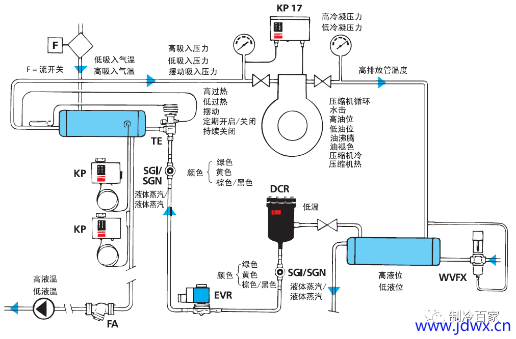

本文我们将探讨制冷系统的常见故障和解决方法。

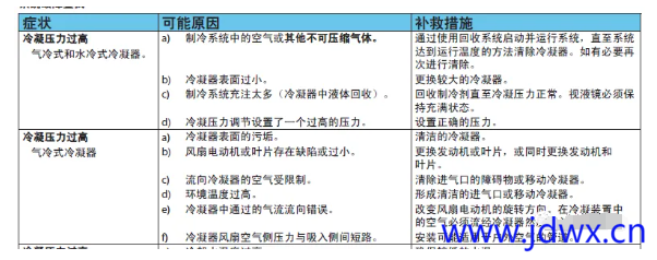

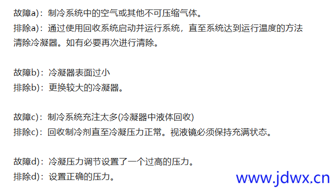

一:冷凝压力过高
以下为风冷式和水冷式系统故障点。
风冷式:
水冷式:
01、风冷冷凝器与水冷冷凝器共同原因:

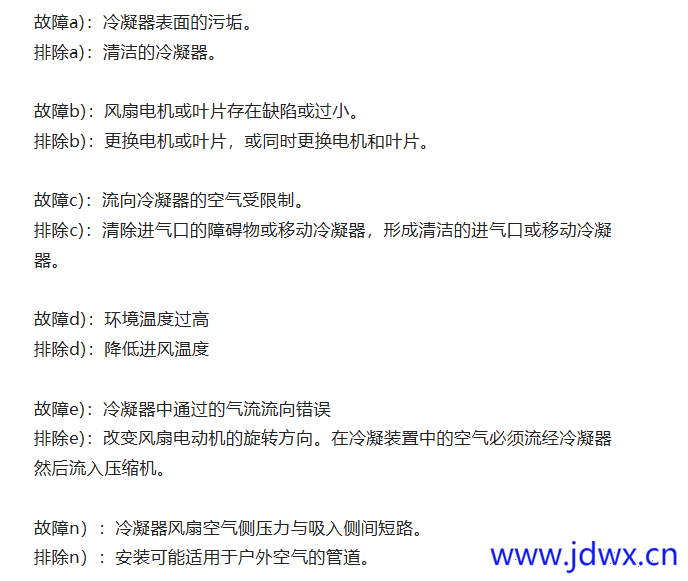

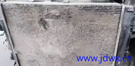

02、风冷冷凝器压力过高原因:
如何排除?
根据以上故障,我们按照如下的方法一一排除:
a)、通过使用回收系统启动并运行系统,直至系统达到运行温度的方法清除冷凝器。如有必要再次进行清除;;
b)、更换较大的冷凝器;
c)、回收制冷剂直至冷凝压力正常。视液镜必须保持充满状态;
d)、设置正确的压力;
e)、清洁的冷凝器。
f)、更换发动机或叶片,或同时更换发动机和叶片。
h)、清除进气口的障碍物或移动冷凝器。
j)、形成清洁的进气口或移动冷凝器。
k)、改变风扇电动机的旋转方向。在冷凝装置中的空气必须流经冷凝器然后流入压缩机。
L)、安装可能适用于户外空气的管道。

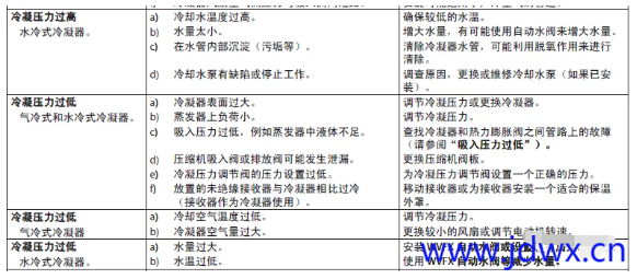

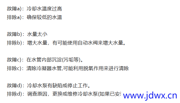

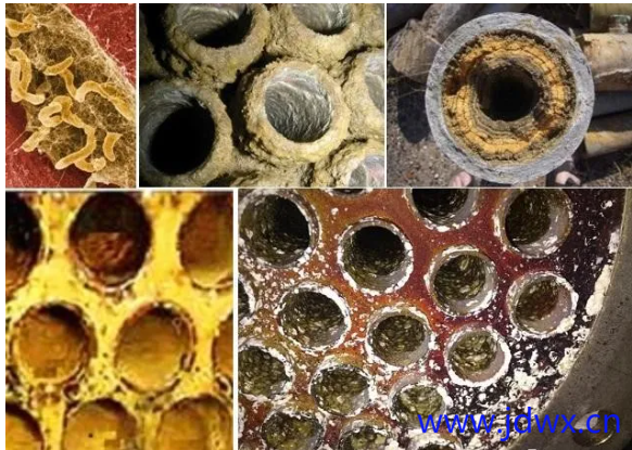

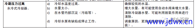

03、水冷冷凝器压力过高原因:
如何排除?
b)、更换较大的冷凝器;
d)、设置正确的压力;
e)、确保较低的水温;
f)、增大水量,有可能使用自动水阀来增大水量;
g)、清除冷凝器水管,可能利用脱氧作用来进行清除;
h)、调查原因,更换或维修冷却水泵(如果已安装)。

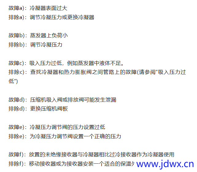

二:冷凝压力过低
01、风冷冷凝器与水冷冷凝器共同原因:
02、风冷冷凝器压力过低原因:
03、水冷冷凝器压力过低原因:
如何排除?
a)、调节冷凝压力或更换冷凝器;
b)、调节冷凝压力;
c)、查找冷凝器和热力膨胀阀之间管路上的故障(请参阅“吸入压力过低”);
d)、更换压缩机阀板;
e)、为冷凝压力调节阀设置一个正确的压力;
f)、移动接收器或为接收器安装一个适合的保温外罩;
g)、调节冷凝压力;
h)、更换较小的风扇或调节电动机转速;
j)、减少冷却水水流量;
k)、提高冷却水水温。

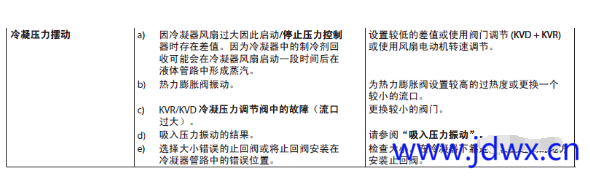

三:冷凝压力摆动
如何排除?
a)、设置较低的差值或使用阀门调节(KVD+KVR)或使用风扇电动机转速调节;
b)、为热力膨胀阀设置较高的过热度或更换一个较小的流口;
c)、更换较小的阀门;
d)、请参阅“吸入压力振动”;
e)、检查大小。在冷凝器下靠近接收器进口的地方安装止回阀。
