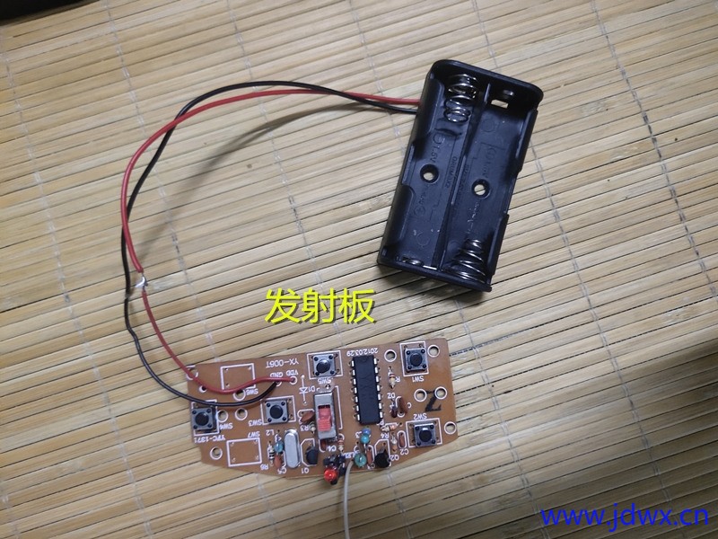

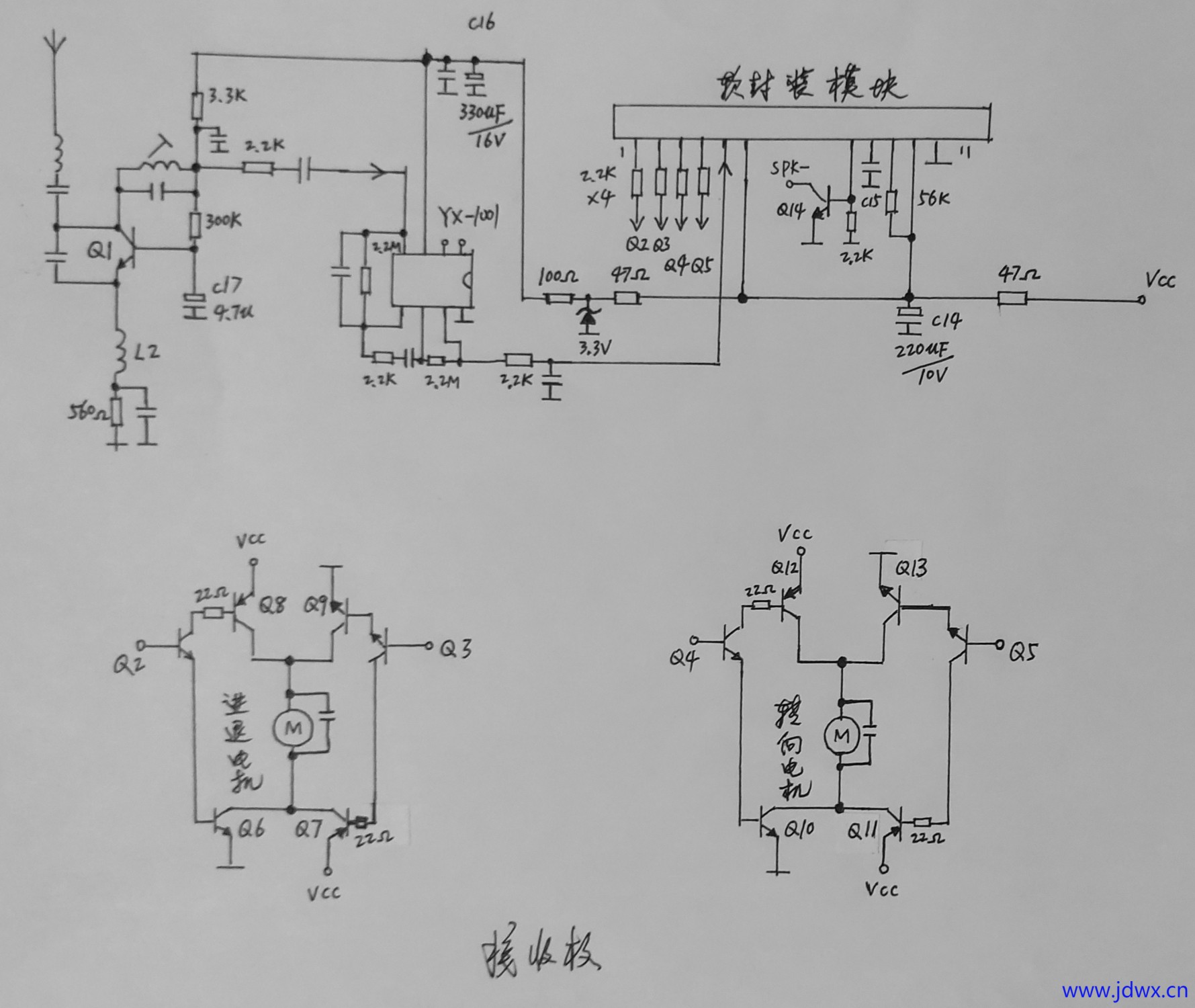

一辆遥控玩具电动车,由于没有遥控器,导致无法工作。在淘宝上购买到4功能玩具车遥控器(前进,后退,左转,右转)的发射板和接收板。实测电路如图1,2所示。 题图IMG_20250904_022323.jpg
该发射板的核心芯片用的是TX-2B(兼容的芯片有RCT02),按下该芯片外接的SW1-SW4(前进,后退,左转,右转)任意键,该芯片8脚输出对应的控制指令信号。该芯片11,12脚外接电阻可以设定芯片时钟振荡频率,以此改变指令信号的数值。
本机振荡电路由Q1与外围元件组成,其输出27.145MHZ的射频载波。TX-2B的8脚输出的控制指令信号与27.145MHZ的射频载波一起加到射频发射管Q2,经过调制后包含控制指令信号的27.145MHZ的射频载波被Q2从天线发射出去。
2 IMG_20250904_203106.jpg 该接收板的核心芯片用的是软封装模块,型号不详,应该与TX-2B芯片(RCT02芯片)的控制指令信号兼容。天线及Q1与外围元件组成的超再生电路接收到包含控制指令信号的27.145MHZ的射频载波,经过Q1解调后输出控制指令信号,输入芯片YX-1001的4脚。经过芯片整形放大的控制指令信号输入模块的5脚,模块的1-4脚输出(前进,后退,左转,右转)的控制电压,驱动相应的三极管。Q2,Q3,Q6,Q7,Q8,Q9驱动进退电机的正反转。Q4,Q5,Q10,Q11,Q12,Q13驱动转向电机的正反转。模块7脚输出喇叭信号,通过Q14驱动小喇叭。
给发射板连接上一节锂电池(4.2V)。给接收板连接2个微型电机,并连接上一节锂电池(4.2V)。按发射板上的SW1-SW4(前进,后退,左转,右转)任意键,接收板无任何反应。用万用表笔测量发射板的发射管Q2的C极电压并按动SW1-SW4(前进,后退,左转,右转)任意键时,Q2的C极电压有变化,而且接收板上的两个微型电机也有正反转动作了。原来是万用表笔充当的天线的作用,而原板子上天线太短,使得发射接收信号太弱,所以造成接收板无反应。
经过上述试验,证明网购的发射板和接收板正常可用。为了延长遥控距离,加长发射接收天线即可,也可以用9V电池给发射板供电。

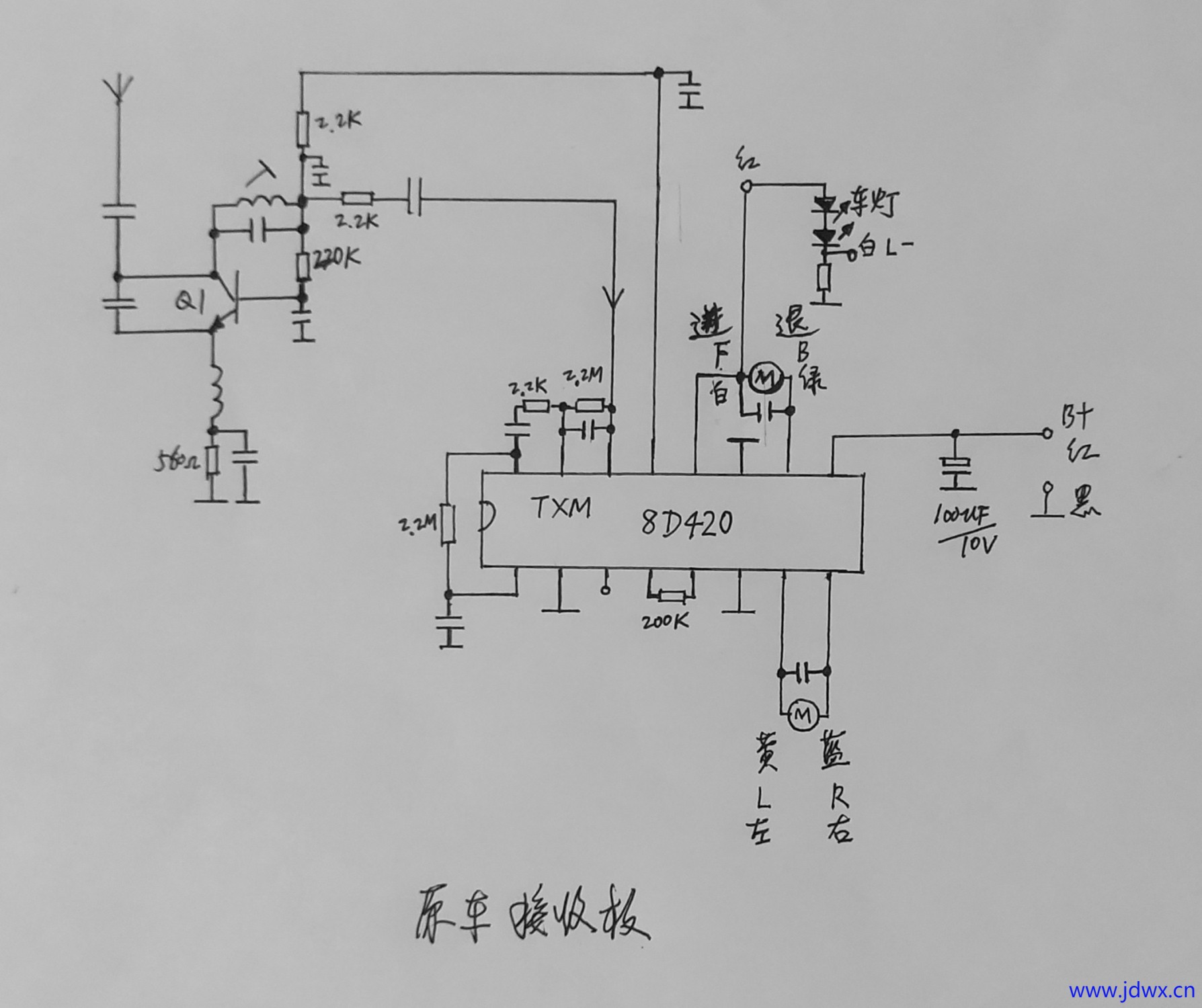

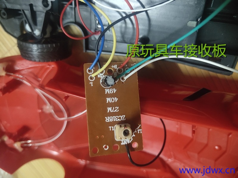

6 IMG_20250904_203208.jpg 测绘出遥控玩具车上的接收板电路如图所示,该接收板和核心芯片是8D420。该芯片与TX-2B芯片(RCT02芯片)的控制指令信号兼容,而且集成度更高。
天线及Q1与外围元件组成的超再生电路接收到包含控制指令信号的射频载波,经过Q1解调后输出控制指令信号,输入芯片8D420的14脚。经过芯片14,15,16内电路整形放大的控制指令信号输入芯片的1脚,芯片的7,8,10,12脚输出(前进,后退,左转,右转)的驱动电压。7,8脚驱动转向电机的正反转。10,12脚驱动进退电机的正反转。
分析:由于8D420该芯片与TX-2B芯片的控制指令信号兼容,决定能否受控的因素有两个。1. 超再生电路的工作频率也是27.145MHZ。2. 8D420该芯片与TX-2B芯片的时钟振荡频率一致,指令信号的数值匹配。发射板时钟振荡频率由TX-2B芯片的11,12脚电阻设定(实际为120K),遥控车接收板时钟振荡频率由8D420芯片的4,5脚电阻设定(实际为200K)。微调这两个电阻阻值,应该能够使得发射接收信号配对。
    再给遥控车的接收板也接上一节锂电池(4.2V),按发射板上的SW1-SW4(前进,后退,左转,右转)任意键,遥控车电机均有反应。 可见接收板超再生电路的工作频率和发射板一样也是27.145MHZ 另外,发射板的TX-2B芯片的1112脚电阻(120K,遥控车接收板8D420芯片的4,5脚电阻(200K),能够使得发射接收信号配对,所以,也不用再微调这两个电阻阻值了。

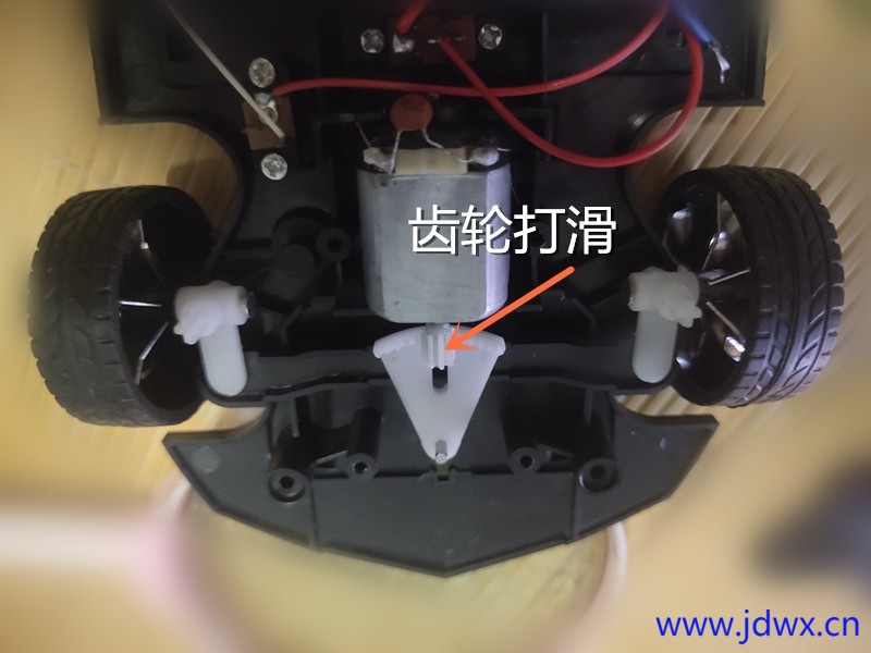

用遥控器能控制玩具车前进后退,但是不能控制玩具车左转右转。按遥控器左转右转按键时,可以听到转向电机空转声,拆开传动机构可以看到电机是通过电机齿轮传动扇形齿轮,扇形齿轮传动推拉杆使得轮子左转或右转。 7 IMG_20250904_011024.jpg 8 IMG_20250904_013310.jpg
而电机齿轮和电机轴打滑,造成传动失效。用AB胶将齿轮与电机轴粘牢,再试验,玩具车转向功能也恢复正常。
